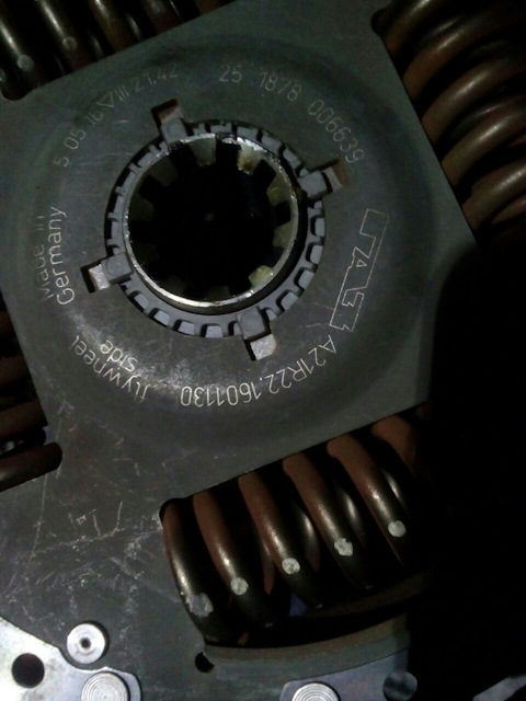

Игорь_777 17 Опубликовано 26 июля, 2017 (изменено) Хочу внести и свою лепту. Номер диска как все уже заметили 20 1878 005 456 поставляется на конвейер. Первый диск выпуска 14 года, второй выпуска 16 года. На втором фото сверху не нравится как нанесён штамп на фрикционе, отвратительное качество накладки, моё мнение что на 2 фото снизу возможно оригинал. На первом фото вообще непонятно, но похоже на оригинал.Скажу сразу что не исключено что диск с этим номером благополучно с конвейера уходит на продажу, так как для вторичного рынка этот номер не поставляется. Диск на Камень идёт под другим номером. И в 503 комплектах из Словакии выпуск от середины 16 года, что является оригинальным сцеплением SACHS он идёт под другим номером. Китайцы благополучно знают конвейерный номер, а номер для вторичного рынка им не известен. Этот диск они не подделывают. Изменено 26 июля, 2017 пользователем Игорь_777 Поделиться сообщением Ссылка на сообщение Поделиться на другие сайты
газель2005 2 699 Опубликовано 26 июля, 2017 Игорь_777, Сакс производит сцепление в 18 странах и на 50 заводах.Включая и Китай. Поделиться сообщением Ссылка на сообщение Поделиться на другие сайты
УТЮГ888 943 Опубликовано 26 июля, 2017 (изменено) Номер диска как все уже заметили 20 1878 005 456 поставляется на конвейер. то что ставится на конвейере, должно иметь гравировку ГАЗ на внутренней кромке диска,на этих фотках мы этого не видим,вывод напрашивается сам собой. Изменено 26 июля, 2017 пользователем УТЮГ888 2 Поделиться сообщением Ссылка на сообщение Поделиться на другие сайты
Игорь_777 17 Опубликовано 27 июля, 2017 то что ставится на конвейере, должно иметь гравировку ГАЗ на внутренней кромке диска,на этих фотках мы этого не видим,вывод напрашивается сам собой.Это фото диска 280 диаметра на 150-сильный Камень. Разговор шёл про диск 240 диаметра. Я уже писал что скорее всего не чистые на руку люди с конвейера распродают за нал. Номера SACHS на вторичный рынок запчастей отличаются от конвейерных номеров.Игорь_777, Сакс производит сцепление в 18 странах и на 50 заводах.Включая и Китай.Непременно качество SACHS. Поделиться сообщением Ссылка на сообщение Поделиться на другие сайты
Denisg 623 Опубликовано 27 июля, 2017 Игорь_777, да,первое фото оригинал и второй диск снизу тоже оригинал Поделиться сообщением Ссылка на сообщение Поделиться на другие сайты

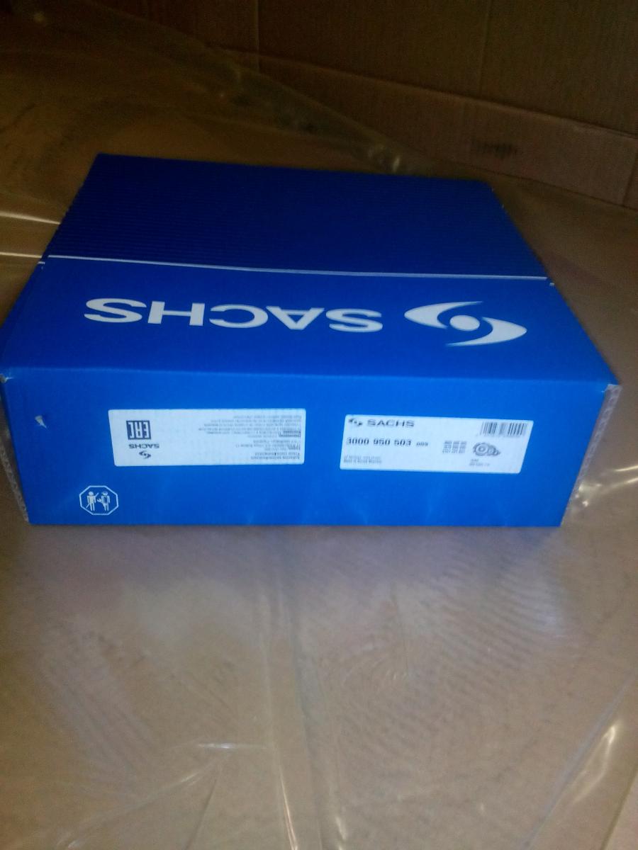

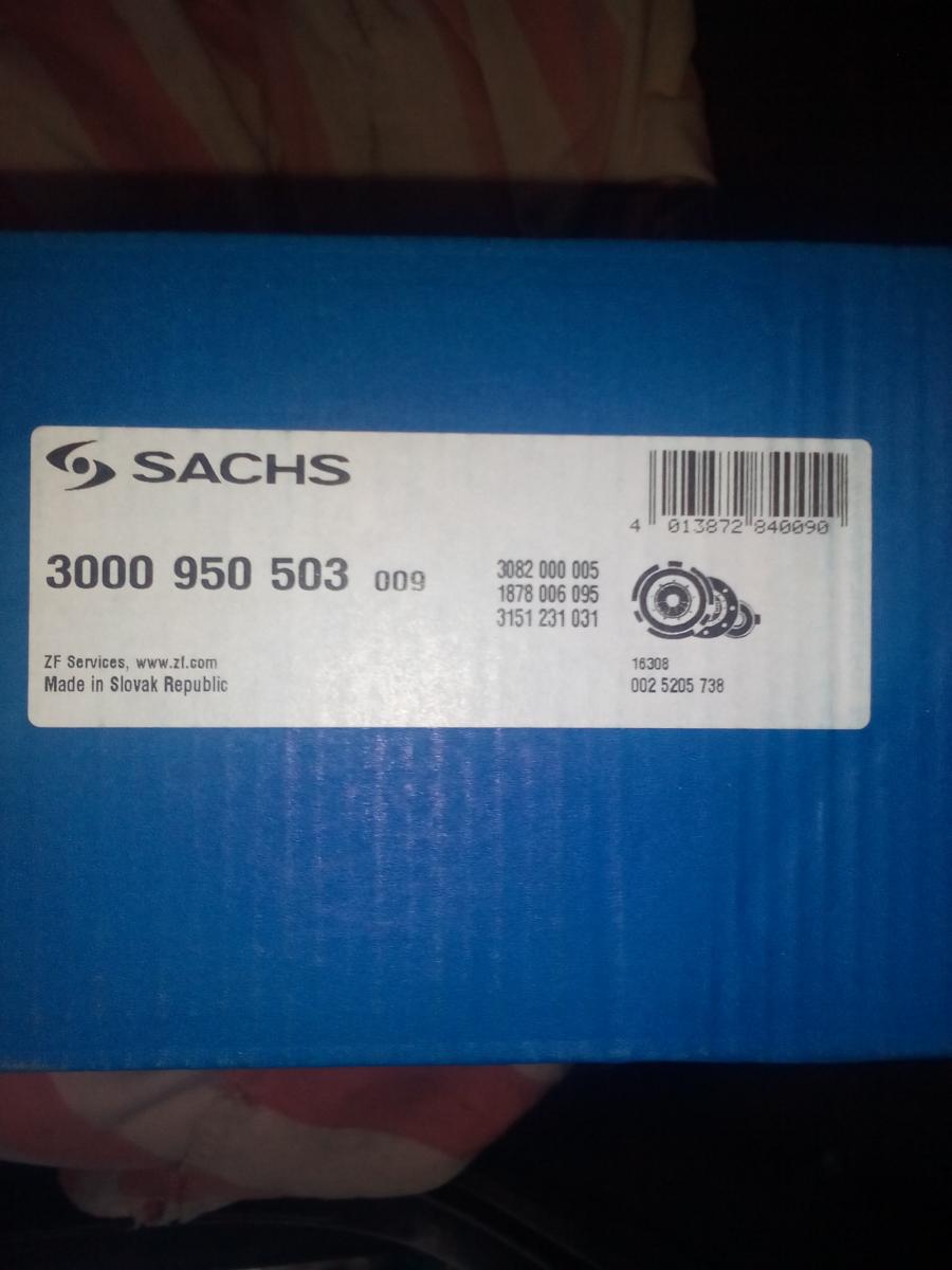

Игорь_777 17 Опубликовано 27 июля, 2017 (изменено) это сняв корзину надо смотреть на предмет усталости. Вот с этим и загвоздка.Производитель не идет не с кем на контакт и забил на мнение покупателей,а качество как раз и отличается на каждом заводе с упаковкой. Есть типа для конвейра немецкое,есть в запчасти газовское идет тоже российское,а есть российской производства маде бу сакс в синей коробке. Тогда встречный вопрос это на ваш взгляд что? Изменено 27 июля, 2017 пользователем Игорь_777 Поделиться сообщением Ссылка на сообщение Поделиться на другие сайты
газель2005 2 699 Опубликовано 27 июля, 2017 (изменено) Игорь_777, Словакия для камня тоже часто встречаться в продаже.Диск в нем тоже словаки? Изменено 27 июля, 2017 пользователем газель2005 Поделиться сообщением Ссылка на сообщение Поделиться на другие сайты

Игорь_777 17 Опубликовано 28 июля, 2017 Игорь_777, Словакия для камня тоже часто встречаться в продаже.Диск в нем тоже словаки? В том и дело. Этот комплект оригинальный ZF не конвейерная поставка а вторичный рынок. И номер диска на Камень другой не конвейерный. Поделиться сообщением Ссылка на сообщение Поделиться на другие сайты
