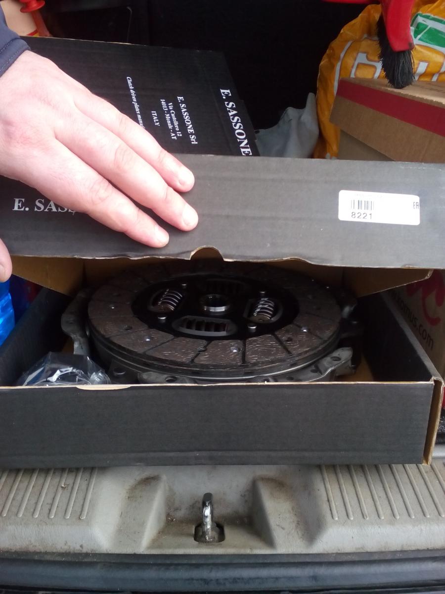

Игорь_777 17 Опубликовано 31 июля, 2017 в обязательном порядке.Москва со своими пробками чем вам не тест-драйв. МКАД с ежедневными пробками по 1-2 часа.как сто тыщ хотя бы отходит без проблем, тогда и понятно будет,а пока рано "щёки то надувать"Так не кто и щёки не дует.. Я не кому своё мнение не навязываю. 1 Поделиться сообщением Ссылка на сообщение Поделиться на другие сайты
Игорь_777 17 Опубликовано 31 июля, 2017 Лазил в инете и наткнулся на выстовку МИМС 2017 так вот этот E.SASSONE является участником выставки уже не в первый раз. Поделиться сообщением Ссылка на сообщение Поделиться на другие сайты
УТЮГ888 943 Опубликовано 31 июля, 2017 Лазил в инете и наткнулся на выстовку МИМС 2017 так вот этот E.SASSONE является участником выставки уже не в первый раз.участие в выставке это не тот показатель,нужны реальные отзывы камминсоводов и статистика. Поделиться сообщением Ссылка на сообщение Поделиться на другие сайты

Игорь_777 17 Опубликовано 2 октября, 2017 У меня такой. Проблем нет. E.SASSONE.Дабы не продвигать бренд. Каждый имеет право на выбор.Решил менять сцепление, какое выбрать?Большая часть Вашего выбора является брендами, упакованными под разными марками с производством в поднебесной, кроме Тюменцев. Но возникает вопрос? На конвейере ставят Sachs. Почему не Тюмень? Значит есть ряд причин, по которому Тюмень не поставляет на конвейер. Разброс цен очень велик, и китай продаётся по 5-6 тыс. Каждый сам для себя выбирает. Как известно *скупой платит дважды, а в автосервисе 10 раз*. Поделиться сообщением Ссылка на сообщение Поделиться на другие сайты
