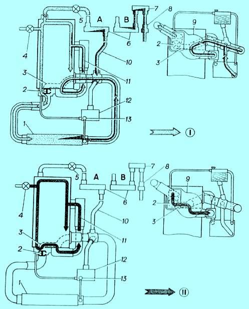

F61621 45 Опубликовано 24 июня, 2015 Вопрос , сейчас на машине установлена кабина от бизнеса с камня , с вебастой . Под капотом появился тройной кран отопителя , у меня раньше был только в салоне на один патрубок. Схема охлаждения по цифрой 5 кран. Сейчас куча трубок и не разберусь как ее вебасту подключить . если можно то со схемой. Поделиться сообщением Ссылка на сообщение Поделиться на другие сайты

Владимир c330cp174rus 853 Опубликовано 27 июня, 2015 (изменено) F61621, https://img-fotki.yandex.ru/get/4135/78218435.3/0_80703_dd4130ff_-1-L.jpg не оно? Изменено 27 июня, 2015 пользователем Владимир c330cp174rus Поделиться сообщением Ссылка на сообщение Поделиться на другие сайты
