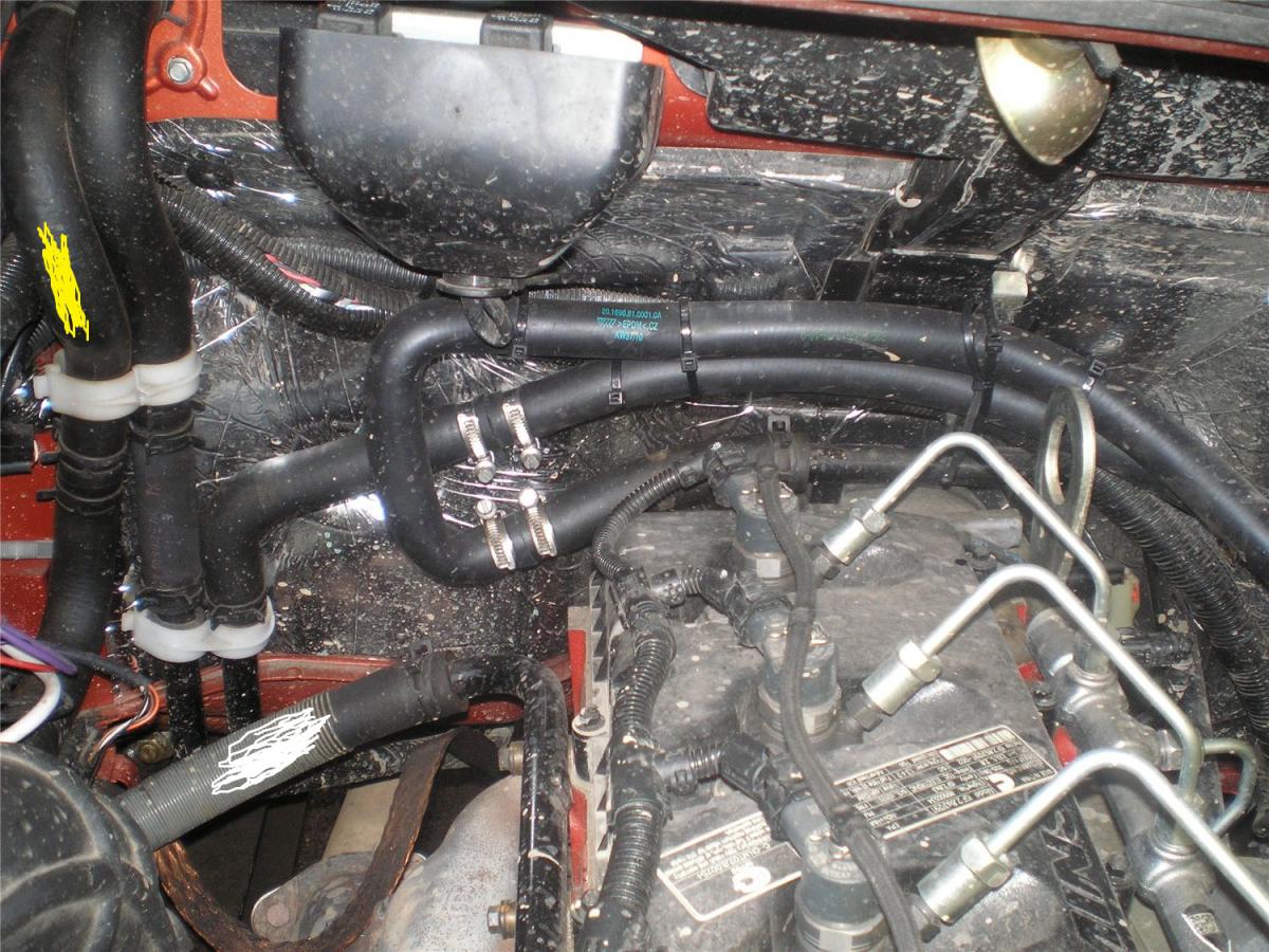

Маховик1 106 Опубликовано 4 октября, 2015 Товарищи у кого стоит с завода вебасто, как она подключена в систему охлаждения?Завтра попробую сфоткать. Поделиться сообщением Ссылка на сообщение Поделиться на другие сайты

Маховик1 106 Опубликовано 9 октября, 2015 Zamir, вот сфоткал как смог, очень тесноВ общем на эл/помпу врезка из канала термостат-охладитель EGR, а из топки выход на кран печки (нижний патрубок)Что-то не получается нормально фотки выложить! Прямо экспрессионизм какой-то мелкий получается :huh: 1 Поделиться сообщением Ссылка на сообщение Поделиться на другие сайты

Comrado 0 Опубликовано 21 октября, 2015 Привет, спасибо за ответы. Решил проблему, из вебасты выходят 2 шланга, из одного отверстия под названием OUT идет в печку. я его пометил желтым цветом как на картинке, второй из отверстия под названием IN идет уже в сам двигатель я его пометил белым цветом, у этого шланга который белый цветом есть изгиб патрубка (вниз и резко вверх за воздушным фильтром) вебаста работает и шланг нагрет только в патрубке внизу а на верх не идет тепло, сразу понял что что-то в давлении Антифриза, подлил до максимум Антифриз и все стало отлично, тепло стало идти уже наверх в движок, я так думаю, получается вебаста нагревала Антифриз но из за низкого давления не гнала его в двигатель, вебаста нагревалась и отключалась. Сейчас гоняет Антифриз по всему движку и отрабатывает полное время на таймере, короче все работает)) Поделиться сообщением Ссылка на сообщение Поделиться на другие сайты
