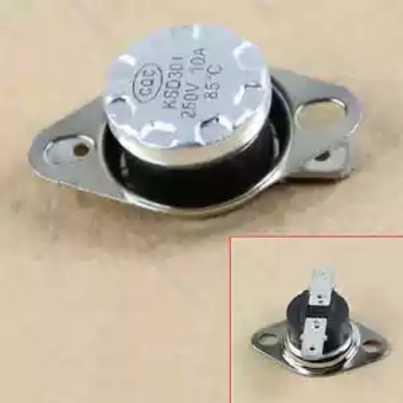

Gaffer 0 Опубликовано 21 мая, 2017 (изменено) Забыл написать. Радиатор поднял на 8см. Поднял рамку. Штатные отверстия подошли как так и было, только два болтика пришлось поставить с гайками. Ничего переделывать не понадобилось(немного напилинга, чтоб верхние отверстия на рамке совпали с отверстиями на крыльях), и укоротил резинки, на которые опирается радиатор. Переключатель с нормально замкнутыми контактами, поэтому с выхода переключателя сначала стоит промежуточное герконное реле, которое при температуре до 85°С постоянно включено и держит разомкнутыми свои контакты, а при срабатывании переключателя контакты герконного реле замыкаются и включают реле 1-й скорости. Ток потребления промежуточного реле 0.03 ампера, поэтому разряда аккумулятора не стоит опасаться. Термопереключатель срабатывает при 85, выключается при 65°. После остановки мотора вентилятор и помпа работают около 5 минут, потом мотор остывает и вентилятор с помпой останавливаются. Изменено 21 мая, 2017 пользователем Gaffer Поделиться сообщением Ссылка на сообщение Поделиться на другие сайты

ZAN57 3 539 Опубликовано 22 мая, 2017 Разве там есть куда поднимать радиатор на 8см? Если так, то хорошо. Скоро снимать морду и делать то- же самое. Вент перед радиатором не лучше было поставить? Во первых это дублирующая система была бы а не взамен (что уже надёжней), во вторых замены муфты на карлсона это внесение изменений в конструкции ТС, карается. KSD-301 где брал? Сколько стоит? так то проще вроде- не надо городить тройник и датчик- выключатель. Но нижний порог выключения 65С смущает- :1. Нет смысла. Достаточно охладить до 75-78С;2. АКБ посадишь, мослать до 65С;3 Не понимаю, что у тебя охлаждает карлсон после 80С? Ведь термос закрывается и радиатор из ДВС ничего не идёт. Если по твоей схеме эл. помпа гонит тосол через печки в радиатор, то конкретно куда в радиатор? Если в верхний патрубок, то при заведенном ДВс начнется билеберда, тк в малый круг на печки тосол снимался из под термоса, где максимальное давление от штатной помпы. Если ты будешь выбрасывать в верхний патрубок (что правильно с точки зрения гравитационной циркуляции), то при выключенном ДВС циркуляция будет нормальной, а при заведенном циркуляции не будет вообще когда откроется термос- давление то одинаковое будет и в патрубке и малом круге (будешь гонять тосол из подачи в подачу) эл. помпа не в счет, её производительность слишком мала, при этом сопротивление малого круга чз печки приличное. А если выключить эл. помпу, то циркуляции не будет точно. Зимой замерзнешь. Если же ты выбрасываешь тосол в нижний патрубок, то это туда же куда и раньше, в обратку помпы, тк нижний патрубок и штуцер обратки малого круга с печек соединены между собой в корпусе помпы. При этом циркуляция будет больше через ДВС при выключенном, внутри помпы, тку там сопротивление меньше чем чз радиатор. Это не так плохо, хотя бы тепловая инерция будет сниматься внутри ДВС (но совсем мало), а в радиатор будет попадать совсем чуть- чуть, что тогда будет студить карлсон? Скорее всего сам ДВС снаружи.4. Наверное чисто техническая описка- ошибка. Испаритель- это наверное радиатор?5. Ещё одна ошибка- в схеме циркуляции у тебя вначале печка, потом эл. помпа. Наверное наоборот, как в родной схеме. Если ты поменял местами то зря-- эл.помпа должна снизу накачивать тосол в печки (в нижней точке, а не сосать разрежение сверху печек. Малейший воздух и не будет работы. Поделиться сообщением Ссылка на сообщение Поделиться на другие сайты
