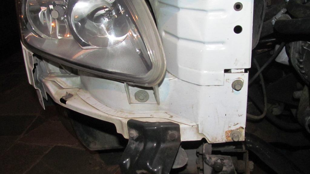

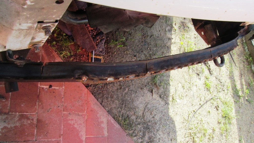

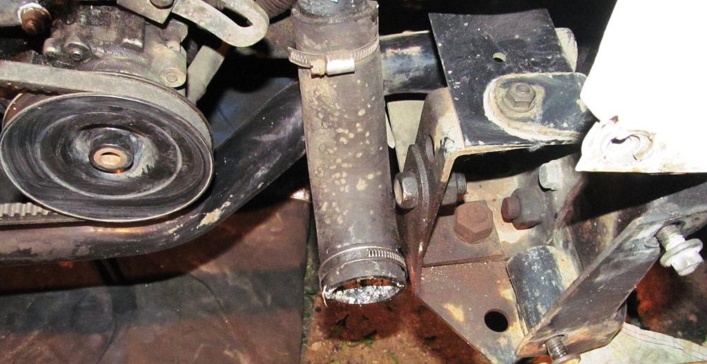

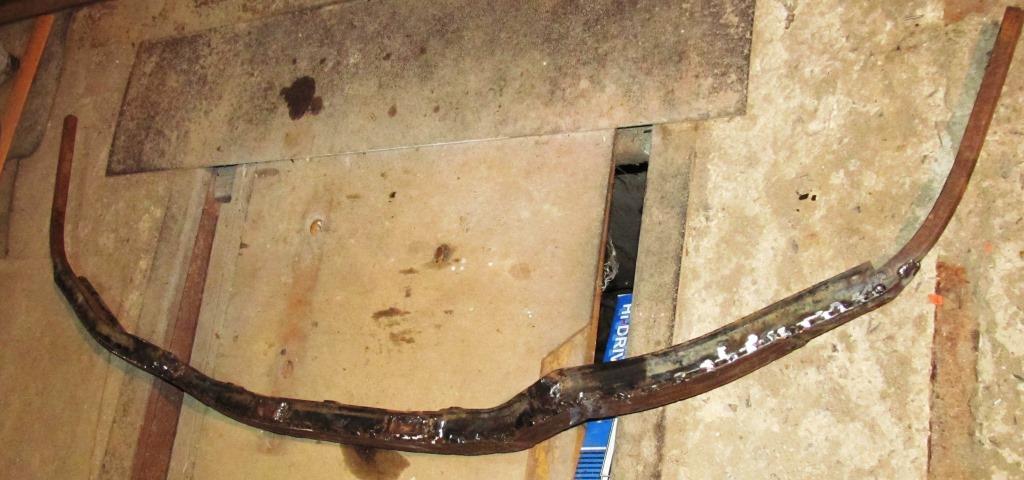

ZAN57 3 432 Опубликовано 26 июня, 2017 (изменено) Итак, продолжаем улучшайзинг. Лучшее, что нашел из доп. эл. вентиляторов- Panasonic с кондея калины, матиза, кашкая и т.д. Он самый плоский из всего что видел. Но даже он с трудом влазит между усилителем и радиатором, при этом радиатор надо сдвигать назад, на ДВС. Зазор с крыльчаткой штатного вента останется всего 1,5см. НЕ ГОДИТСЯ!.Удалять усилитель бампера это не возможно и не обсуждается. Наоборот, усилитель надо "усиливать", простите за каламбурчик. Поэтому, примерив на 7 раз решил- перекраиваю форму усилителя, отведя его вперед на 25мм, он прижмется к облицовке радиатора с номером и даже вытянет её вперед на 10мм. Не беда, не видно вообще, да и даже красивее. Субъективно, мне по крайней мере. Но 3 человека из 3х не заметили, коих пригласил проверить...На фото усилитель с 4 надрезами для изменения формы в горизонтальной плоскости. В вертикально ничего не меняю, да и изменение дуги изгиба только внутри креплений,, напротив радиатора. Под фарами всё на месте. Надрезав в 4х местах- 2 надреза спереди, примерно по ширине радиатора, и 2 надреза сзади усилителя- в зоне вертикального изгиба, через 6см внутрь от болтов крепления. Что это даёт?А это даёт возможность не откручивая 4 болта крепления изогнуть усилитель на месте. А так как у вас 2 разреза спереди, 2 сзади, то изогнуть его можно по любой форме, какую подскажет фантазия, при этом длина его увеличится, а расстояние между точками крепления нет! ГЕОМЕТРИЯ. (по принципу мехов гармошки). Тянул прямо руками, выравнивая по симметрии, прикладывая пластиковый бампер и облицовку, а так же эл. вент между радиатором и усилителем. Когда всё устроило, накладываю снаружи полосу толщ. 3мм по ширине усилителя, закрыв передние разрезы, прихватываю. Затем накладываю полосы сверху на задние разрезы, прихватываю. Проверяю, вроде не потянуло ли сваркой (преимущество такого метода - за пределы креплений никуда не потянет.). Затем снимаю, накладываю оставшиеся пластины на разрезы, провариваю как положено продольными стежками, зачищаю. Скоро красить. PS:На концы усилителя наварил "усы"- профиль 20*20, видно на фото, чтобы соединить для жесткости щеку под крылом с усилителем, а то она гнется внутрь - наружу от руки, вместе с крылом. К тому же мне понадобится металл, куда подвешивать внешнюю печку под правой скулой.Ещё интересно- так и не пойму, как, когда и где ездил прежний хозяин Газели эти 150ткм. На фото видно, что не только гнили, но даже следов нет, и даже грязи... А у соседа Газель то- же 11гв вся в этих местах в коррозии. Изменено 26 июня, 2017 пользователем ZAN57 Поделиться сообщением Ссылка на сообщение Поделиться на другие сайты
