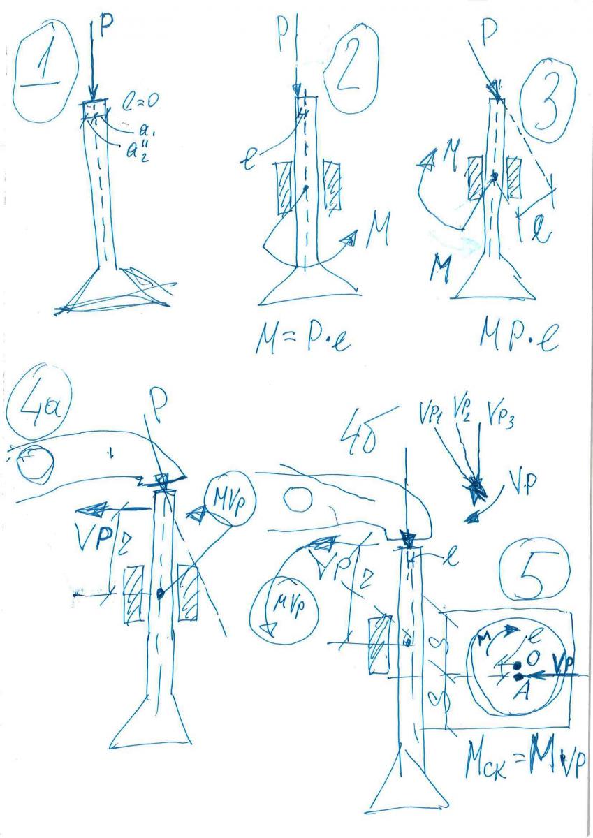

ZAN57 3 686 Опубликовано 2 марта, 2017 (изменено) Zan - Плюс пятка давит с эксцентриситетом... Эксцентриситет окружности равен нулю .разве нет??? ) Конечно нет. В любых расчетных схемах работы конструкций всегда закладывается эксцентриситет приложения вектора силы к центру тяжести сечения. Он собака вызывает дополнительный изгибающий или скручивающий момент, помимо основного от приложенно усилия, из-за него рассыпаются каркасы- надо правильно центровать. Из термеха и сопромата это несколько сложно получается. Поясню проще, со схемами.На рис 1 это типа нет эксцентриситета на колонне, столбе, клапане... только в жизни так не бывает. малейшее смещение от точки опоры Рис2 вызывает эксцентриситет "е" и создает Момент М=Р*е. В жизни, уверяю, как не центруй пятку коромысла, так и будет, но это цветочки. Фактически, на рис3 и 4а, 4б нарисовано как фактически передает вектор усилия пятка коромысла на торец клапана. На рис3 это статически давящий вектор, когда коромысло неподвижно, оно создает момент М.А в динамике, при нажатии коромысла вниз создается динамический эксцентриситет с плечом силы "r" и перемещающимся вектором силы Vp. Коромысло как бы "подгребает клапан под себя трением пятки по торцу стебля, вызывая доп.изгибающий момент Mvp. Кроме изгибающего Mvp всегда будет возникать скатывающий (или скручивающий) момент Мск. На рис 5 видно природу его появления. Ведь точка приложения усилия пятки "А" никогда не совпадет с центром окружности стебля "О", хоть застарайся... Вот вокруг центра стебля О этот вектор силы от перемещения пятки коромысла Vp всегда будет крутить клапан. Ну это как пальцем по винилу проведи, не по оси, а по пластинке... всегда закрутится... На ХХ уже тарелки вместе с клапанами медленно рывками поворачиваются, наблюдал сам, причем почти с детства... меня мордой в это тыкали на ДВс М-403, ГАЗ-24. "Если не так- значит плохо". На М-412 (первый ДВС, который форсировал сам, под надзором ГУРУ), клапана симметричны от РВ, но кинематика ГРМ больше похожа на ГАЗ, УМЗ, хоть РВ и сидит в башке. Дело в том, что коромысло так- же качается на оси, а не лежит на опоре, как в жиге. И на один конец давит кулачок РВ (вместо штанги ГАЗ, УМЗ), другим концом коромысло давит на торец клапана. Получается классическое коромысло с 3мя опорами. Вектора один в один как на УМЗ. Просто выбросили толкатели и штанги, приблизив сам РВ к коромыслу. Там то- же пятка давит с эксцентриситетом, причем с ещё большим кинематическим эксцентриситетом чем На УМЗ, тк коромысло короче, а значит проекция конца коромысла ещё больше изменяется при вращении на оси... Там тарелки то же крутятся, причем шустрее чем на ГАЗ. Изменено 2 марта, 2017 пользователем ZAN57 Поделиться сообщением Ссылка на сообщение Поделиться на другие сайты

ilian32 624 Опубликовано 2 марта, 2017 Почти не согласен.Скорее эти моменты будут ничтожно малы ,что бы завернуть ,скрутить клапан,плюсом еще через маслянную пленку,с другой стороны проекция витка пружины и хвоста ее же может работать в прямопротивоположную сторону,так сказать компенсироввать момент.В принципе башка есть,можно и эти схемы рассмотреть подробнее ... Так сказать на десерт )) Поделиться сообщением Ссылка на сообщение Поделиться на другие сайты
