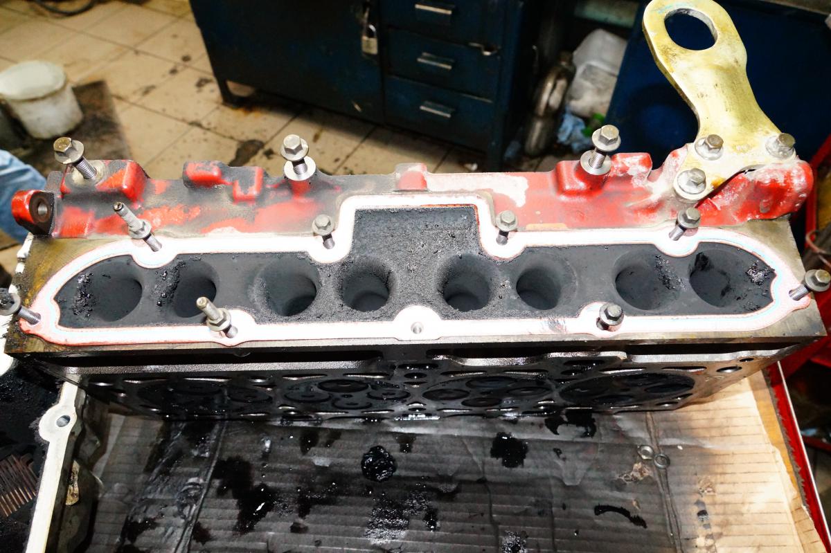

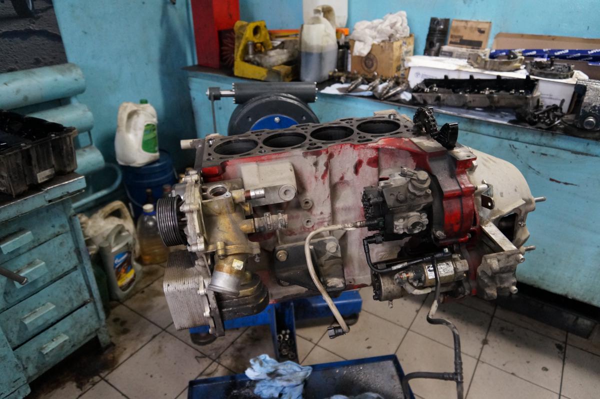

           На этот раз беда приключилась с автомобилем Газель-Некст. 17.04.15 водитель услышал подозрительный стук в двигателе. Я позвонил в Юрму и поговорив с Фокеевым Сергеем, принял решение отогнать автомобиль для проведения диагностики в г. Челябинск(сам нахожусь в г. Миасс, 100км.). Предварительный диагноз - провернуло вкладыш. По сегодняшний день звонков из Юрмы не получал и поэтому решил позвонить сам. Фокеев Сергей сказал мне что автомобиль еще не трогали, по причине болезни моториста, и загруженности сервиса. На мой вопрос о том, почему уже неделю нет никакого движения, внятного ответа я не получил.
           Также у меня была жалоба на то, что с момента приобретения авто + 5000 км. не работают габариты. Юрма только меняла предохранитель, который перегорал на первой кочке и всё. За свои деньги я съездил к автоэлектрику, который, прозвонив косу, идущую к задним фонарям, нашел там коротыш. Далее я не стал ремонтироваться за деньги, и снова обратился с этой проблемой в Юрму. За неделю, которую автомобиль провел в сервисе(ожидая разборки двигателя), там снова только поменяли предохранитель. Мои требованя о проверке косы и необходимости её прозвонки и, возможно замены, были проигнорированы.
Итак, есть две проблемы/жалобы:
1. Ускорить ход ремонта. Так как документов о приемке машины, и сроках проведения ремонта я не получу, это лишает меня возможности получения неустойки и возврата авто.
2. Заменит косу задних фонарей. Так как отсутствие задних габаритов прямо влияет на безопасность дорожного движения, и фактически лишает меня возможно эксплуатировать транспортное средство.

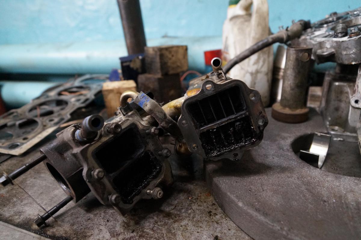

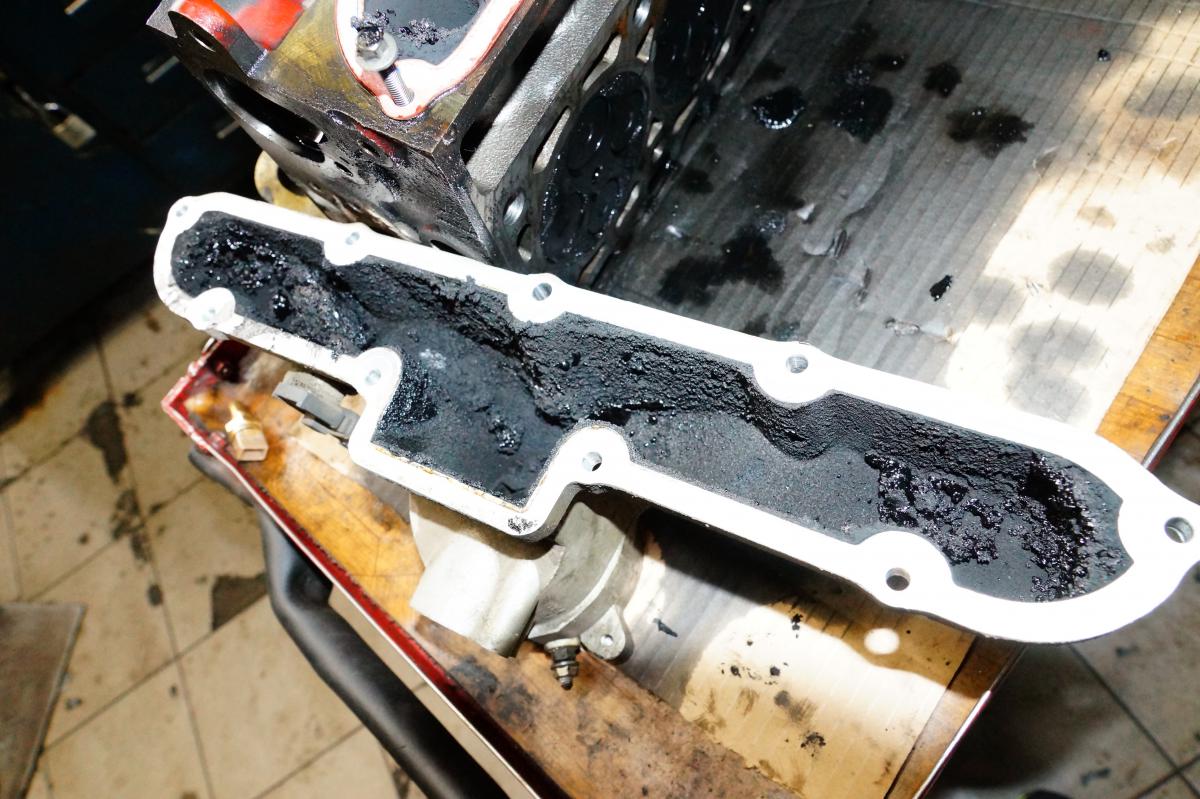

История получает неожиданное продолжение.                Газель Next Некст отзывы

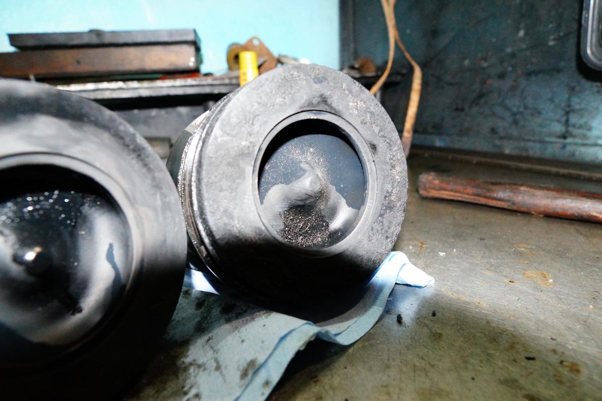

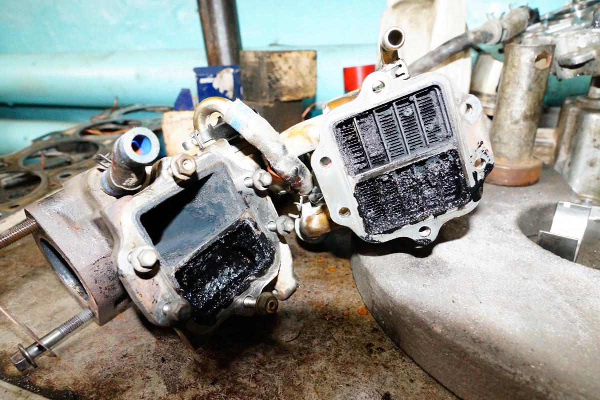

            Сегодня мне позвонили из Юрмы и попросили подъехать. Фото увиденного будут ниже. Я узнал что получил отказ в гарантийном ремонте, из-за того что ездил с неисправным охладителем! Причем внешне неисправность себя не проявляла, ОЖ я не доливал, масло не уходило, машина не дымила. Завод ответил что поменяет охладитель по гарантии, а вот остальные работы - за мой счет.
            Написал по этому поводу претензию на завод, отправили через гарантийного мастера - пока тишина. Ориентировочная стоимость работ 47000 р. Хотя я вообще не представляю как можно качественно очистить этот гудрон.
            Абсурд, на мой взгляд, ведь нагар является следствием заводского брака охладителя, и собственно должен быть устранен средствам завода-изготовителя. Также мне не объяснили из чего собственно нагар состоит. Но он очень похож на несгоревшую солярку(других субстанций в таком количестве там быть не может в принципе), да и сконцентрирован нагар в основном в 4-ом цилиндре. На мое предложение проверить форсунки на стенде ответа не получил.
           А причина стука была в нагаре на поршне, которого касался клапан :wacko:. Ну и фото:
Изменено пользователем Apkadiy

Apkadiy, ответ специалистов центра послепродажного обслуживания по вашему запросу:
Данный случай рассматривали и специалисты ЦПО. Нагар на днище поршня - продукт горения охлаждающей жидкости. Жидкость попадала в цилиндр через негерметичный охладитель клапана ЕГР. Образования такого кол-ва нагара - длительный процесс, ОЖ при этом не может не убывать, как правило, ее периодически доливают и продолжают эксплуатацию, чем нарушают условия сервисной книжки. В таком случае по гарантии можем устранить только дефект охладителя.
Apkadiy
Попрошу не делать голословных заявлений. В претензии заводу я изложил все аспекты эксплуатации авто. Долив ОЖ не осуществлялся.
Также, если мне не изменяет память, ОЖ состоит из спирта и воды, которые бы просто испарились в цилиндре, а не остались бы в виде масляного/битумного нагара во впускном коллекторе.
  • Нравится 5
