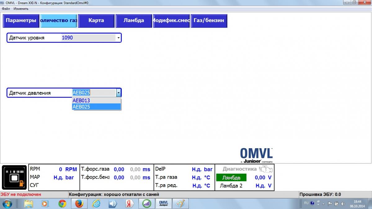

Вовик 872 Опубликовано 6 октября, 2014 (изменено) Парни , я смотрел на ходу давление - с 2, 2 поднимается до 2,5 при 3000 оборотах.Я не знаю как у ловатто,а у меня на omvl в настройках есть возможность выбора датчика давления.С AEB025 показывает небольшое падение давления c увеличением оборотов,а с AEB013 на оборот показывает увеличение давления при увеличении оборотов. С АЕВ025 машина работает лучше,на нем и настраивал. Изменено 6 октября, 2014 пользователем Вовик Поделиться сообщением Ссылка на сообщение Поделиться на другие сайты
vovchelo 041 115 Опубликовано 6 октября, 2014 Я не знаю как у ловатто,а у меня на omvl в настройках есть возможность выбора датчика давления.С AEB025 показывает небольшое падение давления c увеличением оборотов,а с AEB013 на оборот показывает увеличение давления при увеличении оборотов. С АЕВ025 машина работает лучше,на нем и настраивал.у тебя именно такой и стоит,впрочем как и на многих системах впрыска, Поделиться сообщением Ссылка на сообщение Поделиться на другие сайты
Вовик 872 Опубликовано 6 октября, 2014 Ну да вот такой Поделиться сообщением Ссылка на сообщение Поделиться на другие сайты
vovchelo 041 115 Опубликовано 6 октября, 2014 на ловато такой не применяется,хотя теоритически ,а мож и практически можно заменить на аев025 Поделиться сообщением Ссылка на сообщение Поделиться на другие сайты

Вовик 872 Опубликовано 6 октября, 2014 А вот это,если правильно понял 013?на ловато такой не применяется,хотя теоритически ,а мож и практически можно заменить на аев025А в ловатовской проге то же есть выбор датчиков или нет? Поделиться сообщением Ссылка на сообщение Поделиться на другие сайты

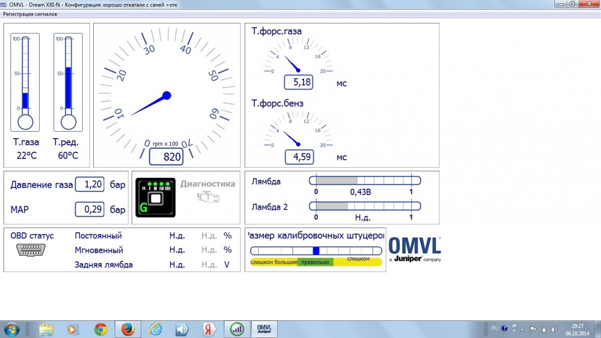

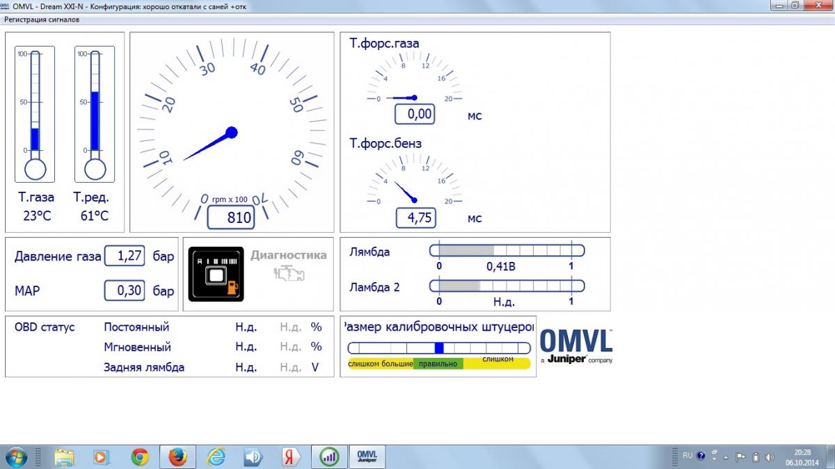

Вовик 872 Опубликовано 6 октября, 2014 На холодную при переключении на газ был небольшой провал.Сходил отключил последовательный переход газ-бензин.Вроде по лучше стало,завтра с утра еще проверю.А это параметры работы на холостых на газу и на бензине Алексей Ф., У тебя в ловатовской программе есть выбор по датчикам давления? Поделиться сообщением Ссылка на сообщение Поделиться на другие сайты
Вовик 872 Опубликовано 6 октября, 2014 Алексей Ф., В строке датчик давления газа FSU P/T нет других вариантов?Еще читал про доп впрыски,что когда подается доп. бенз в газо-воздушную смесь,то дитанационная стойкость смеси резко падает,появляется детонация,ее видит датчик детонации и заворачивает УОЗ,происходит затык.У меня все доп.впрыски отключены. 1 Поделиться сообщением Ссылка на сообщение Поделиться на другие сайты

Вовик 872 Опубликовано 6 октября, 2014 (изменено) Алексей Ф., Попробуй переключать датчики давления,что бы при добавлении оборотов давление падало а не поднималось,если получится.Отключи все доп впрыски и сделай автокалибровку по новой.Ты сохраняешь каждую настройку в отдельный файл? Изменено 6 октября, 2014 пользователем Вовик Поделиться сообщением Ссылка на сообщение Поделиться на другие сайты
