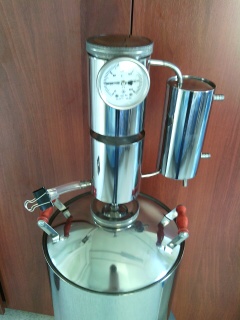

Джейзел 278 Опубликовано 19 августа, 2017 Простенький, вот типа такого (почти один в один), тока у этого на картинке что-то типа краника на сухопарнике, а у меня нет. Поделиться сообщением Ссылка на сообщение Поделиться на другие сайты

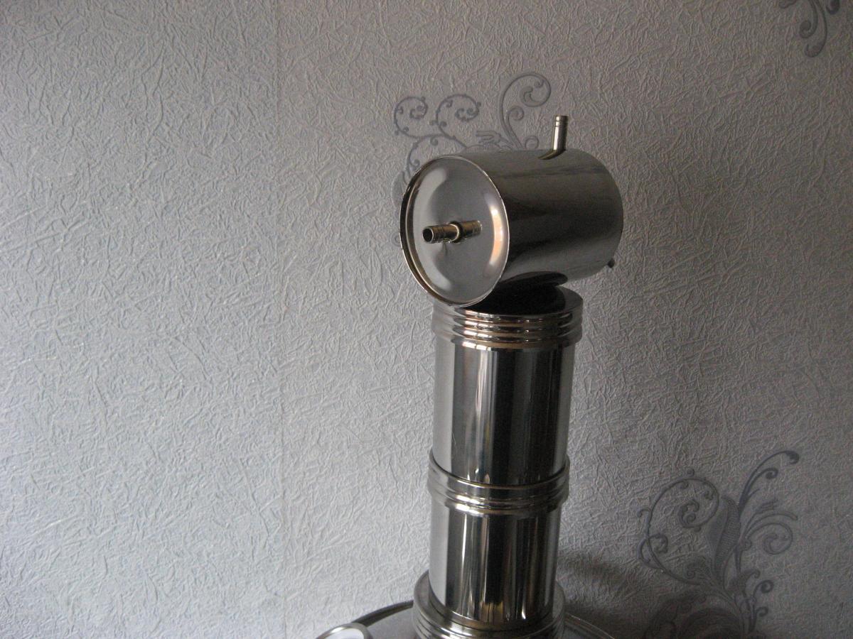

Алексей 74 ru 14 Опубликовано 19 августа, 2017 Алексей 74 ru, нет, стоит сухопарник, но не аромотизатор))) Простенький, вот типа такого (почти один в один), тока у этого на картинке что-то типа краника на сухопарнике, а у меня нет.Если очень просто сделать, то можно туда вварить штутцер на 10мм. Надеваешь шланг , пережимаешь изгибом как на фото. После перегона разжал и слил Поделиться сообщением Ссылка на сообщение Поделиться на другие сайты
Джейзел 278 Опубликовано 19 августа, 2017 то можно туда вварить штутцер на 10мм можно и так, впринципе пофиг. Просто если я по уму гоню, то после голов отключаю, откручиваю, сливаю сухопарник... муторно. Поделиться сообщением Ссылка на сообщение Поделиться на другие сайты
Алексей 74 ru 14 Опубликовано 19 августа, 2017 На твоем изображении похоже штутцер показан. Тут делов-то на 5 мин. Дольше ко мне ехать будет. Поделиться сообщением Ссылка на сообщение Поделиться на другие сайты
Джейзел 278 Опубликовано 19 августа, 2017 А нержавейку чем варят? Поделиться сообщением Ссылка на сообщение Поделиться на другие сайты
Алексей 74 ru 14 Опубликовано 19 августа, 2017 Если делать краник, то уже надо смотреть его конструкцию. Его самого вваривать или вварить сначала резьбовую втулку и потом его вкрутить. Принять во внимание вес крана. Может переворачивать аппарат , когда он пустой. Очень это неудобно при заливке браги. И учесть материал уплотнителя внутри краника- как он поведет себя при таком нагреве. Будут ли выделения вредных веществ и его термостойкость. Поделиться сообщением Ссылка на сообщение Поделиться на другие сайты
Джейзел 278 Опубликовано 19 августа, 2017 Алексей 74 ru, да наверное проще кусочек трубочки вварить и шланг на него. Вот только ни когда с аргоном не связывался. Дорого это? А то мож проще сухопарник готовый подобрать?Сегодня в ночь гоню :D Поделиться сообщением Ссылка на сообщение Поделиться на другие сайты
Алексей 74 ru 14 Опубликовано 19 августа, 2017 А нержавейку чем варят?Аргоном, это самое лучшее. Можно и дуговой, но есть большая вероятность прожига и эстетика шва у дуговой очень низкая.Созвонимся через личку , сделаю тебе. Поделиться сообщением Ссылка на сообщение Поделиться на другие сайты
