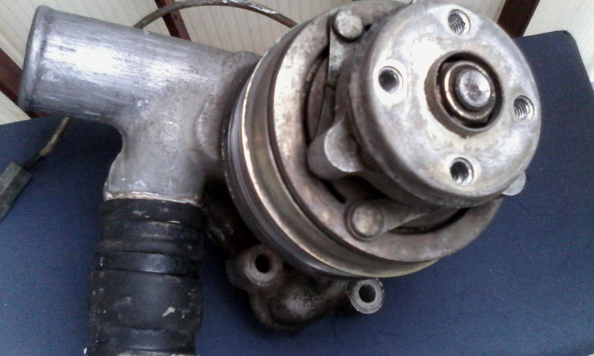

Vovka31 514 Опубликовано 27 февраля, 2016 Vovka31,Фотку бы этой ПРОФФ серии..Корпус подшипника вентилятора дюралевый? Уже стоит, не фоткал. Какой там подшипник не видно. На родной ЗМЗной помпе перед самой электромуфты другой и разбиралась она легко. Я менял там подшипники и мазал их периодически. Если тут подшипник на вентилятор косячить начнет, поставлю или всю электромуфту старую или часть на которую вентилятор вешается. если подойдет. А валы наверно у них одинаковые. Главное чтоб сама помпа ходила. Поделиться сообщением Ссылка на сообщение Поделиться на другие сайты
БРОДЯГА74 5 679 Опубликовано 28 февраля, 2016 А валы наверно у них одинаковые.Валы-то одинаковые, но корпуса подшипников не взаимозаменяемы....увы. Поделиться сообщением Ссылка на сообщение Поделиться на другие сайты

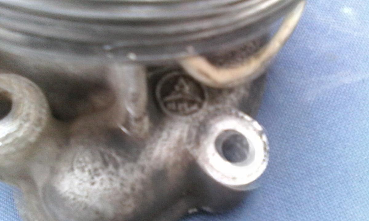

dima 418 174 Опубликовано 17 апреля, 2016 Снял старую помпы.Зазор на крыльчатке маленький. Шоркает за корпус. Дорожку набил.Вот и звук такой был.Интересно родная эта помпа с завода.Когда снимал на прокладке был герметик.На Помпея есть надпись змз кено.Купил новую тоже кено коробка на фотке.Помпу поставил.Тока на ней крыльчатка уже другая зубастая типа вентилятор. Поделиться сообщением Ссылка на сообщение Поделиться на другие сайты
