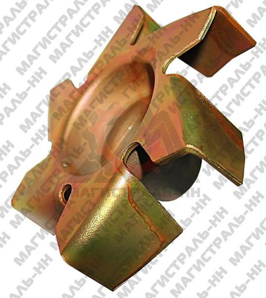

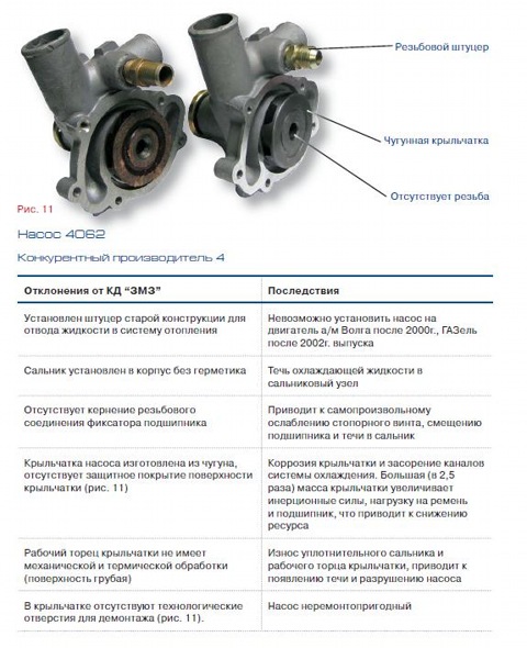

dima 418 174 Опубликовано 12 апреля, 2017 Меня интересует форма крыльчатки на помпах,какая лучше, эффективно гоняет ож,на больших оборотах,холостых или нет разницы.фотки кину щас. Поделиться сообщением Ссылка на сообщение Поделиться на другие сайты
dima 418 174 Опубликовано 12 апреля, 2017 Че то не могу фотки загрузить, с телефона.В общем крыльчаток два типа ,такая типа вентилятора металлическая и чугун плоская .загрузил. Поделиться сообщением Ссылка на сообщение Поделиться на другие сайты
Костик-НСК 376 Опубликовано 12 апреля, 2017 Че то не могу фотки загрузить, с телефона.В общем крыльчаток два типа ,такая типа вентилятора металлическая и чугун плоская .загрузил.full_26969.jpg8d1b7au-480.jpgПомпу брал у Утюга, змз все дела. Крыльчатка как на первом фото. Поделиться сообщением Ссылка на сообщение Поделиться на другие сайты
dima 418 174 Опубликовано 12 апреля, 2017 У тебя такая крыльчатка как на первом фото?И как циркуляция ож,если сравнить с другой помпой. Поделиться сообщением Ссылка на сообщение Поделиться на другие сайты
Костик-НСК 376 Опубликовано 12 апреля, 2017 У тебя такая крыльчатка как на первом фото?И как циркуляция ож,если сравнить с другой помпой.А кто бы знал) до этого стояла такая же. Я шкив уменьшенный заказал, поставлю - там явно циркуляция будет Поделиться сообщением Ссылка на сообщение Поделиться на другие сайты
dima 418 174 Опубликовано 12 апреля, 2017 Крыльчатка типа вентилятор пишут вся в дырах,отверстиях между лопастей,ож плохо гоняет,то ли дело чугунка круглая ни дыр ,ни отверстий ,она гоняет еамного Круглая лучше гоняет ож ,так пишут. Поделиться сообщением Ссылка на сообщение Поделиться на другие сайты
Костик-НСК 376 Опубликовано 12 апреля, 2017 Крыльчатка типа вентилятор пишут вся в дырах,отверстиях между лопастей,ож плохо гоняет,то ли дело чугунка круглая ни дыр ,ни отверстий ,она гоняет еамногоКруглая лучше гоняет ож ,так пишут.В каких еще дырах? Целое всё. Пишут что и газ не выгоден и все деньги на ремонт машины уходят.. Круглые раньше были из текстолита, имели свойство проворачиваться. Помпа крутится, не бежит, вент включается... А ты кипишь... Поделиться сообщением Ссылка на сообщение Поделиться на другие сайты
dub 866 Опубликовано 12 апреля, 2017 Насколько помню та что на первом фото, железная, считалась эффективнее. Да че там считалась,сам еще на 402 заметил. После замены помпы первой с первого на второй вариант, вентилятор стал чаше срабатывать. Правда крыльчатка не чугунная была а текстолит, но форма таже. С чугунной давно не видел. Поделиться сообщением Ссылка на сообщение Поделиться на другие сайты
