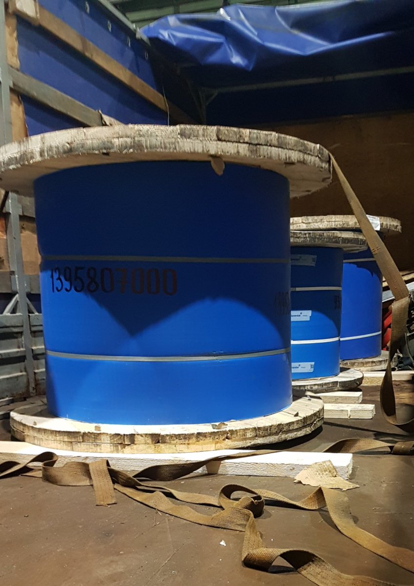

Алексей Ф. 9 804 Опубликовано 24 января, 2023 Маленькую катушку вез плашмя один раз, большую стоя в 21 году. Говорят, что плашмя вредно для кабеля возить. Поделиться сообщением Ссылка на сообщение Поделиться на другие сайты
Bankir 657 Опубликовано 24 января, 2023 1 минуту назад, Алексей Ф. сказал: Маленькую катушку вез плашмя один раз, большую стоя в 21 году. Говорят, что плашмя вредно для кабеля возить. плашмя - она ездит по кузову да и выгружать ее проблематично ! Поделиться сообщением Ссылка на сообщение Поделиться на другие сайты
Алексей Ф. 9 804 Опубликовано 24 января, 2023 Маленькую мне погрузчиком погрузили без проблем на заводе , 10 или 12 барабан, сняли кранбалкой стропой. Поделиться сообщением Ссылка на сообщение Поделиться на другие сайты
B.V.A 4 650 Опубликовано 24 января, 2023 (изменено) 6 часов назад, вилли сказал: Не вкурсе почему? Может разматыватель ломаеться,или другое? Катушка не предназначена к таким нагрузкам!!! , кабеля бывает намотано и по четыре тонны).. чтоб её кувыркали опираяс на одну щеку, скидывали с машины, её даже катать не льзя, и т.д.. её тупо поведет возможно ты на глаз этого и не увидишь, но кабель может деформироватся, зажмет и будет поврежден при размотке, спуститься в низ и т.д.. От этого и обобщили, НЕльзя и точка, чтоб потом вопросов по качеству к производителю не возникало.. Мелкие катушки с кабелем можно возить плашмя , но опять же нады всё узнавать чтоб потом не быть крайним.. Вот к примеру трос если обжат то возить можно.. как хочешь.. Изменено 24 января, 2023 пользователем B.V.A 1 Поделиться сообщением Ссылка на сообщение Поделиться на другие сайты
Алексей Ф. 9 804 Опубликовано 24 января, 2023 Точно! Я же трос вез на маленьком барабане, а не кабель)) Поделиться сообщением Ссылка на сообщение Поделиться на другие сайты
aldar 1 491 Опубликовано 24 января, 2023 7 часов назад, вилли сказал: Не вкурсе почему? Может разматыватель ломаеться,или другое? если лежа возить я думаю может запутаться узлом при последующем разматывании.наверно изначально кабель наматывают как бы без натягивания и в результате поставив катушку лежа витки могут переплестись...а если это произойдет в середине кабеля?)придется вытягивать обратно.. Поделиться сообщением Ссылка на сообщение Поделиться на другие сайты

Кирилл 864 Опубликовано 24 января, 2023 Лежа барабаны возить нельзя потому что могут витки упасть и запутаться или тяжёлый кабель может раздавить нижние витки. Катать можно по стрелке, мелкие барабаны, а вот с борта сбрасывать опасно, сердцевину барабана может выломать, если скидывать то строго паралельно оси барабана и кромки кузова. Незашитый тяжёлый барабан выламывает доски стандартной платформы газели если повдоль закатывать, нужно поперёк настилать слой досок, хотябы временно. 2 Поделиться сообщением Ссылка на сообщение Поделиться на другие сайты
aldar 1 491 Опубликовано 24 января, 2023 8 минут назад, Кирилл сказал: а вот с борта сбрасывать опасно, сердцевину барабана может выломать, если скидывать то строго паралельно оси барабана и кромки кузова. я привез на адрес пять катушек..в высоту чуть больше метра..думаю они были 250-300 кг каждый.так их на бетонный пол начали сбрасывать..это фирма которая торгует кабелем..я удивился,говорю грузоманам-постелите хот что нибудь на пол если техники нет..принесли шины примерно 16 радиуса и на них все скинули.. Поделиться сообщением Ссылка на сообщение Поделиться на другие сайты
Кирилл 864 Опубликовано 24 января, 2023 Ну тут плотность кабеля играет роль, Пугв или Пв почти медь одна, изоляции мало, тяжелее будет какого нибудь КГ или ПВС. С шины грузовой может сыграть непредсказуемо, а мелкие шинки как лист газеты ) Поделиться сообщением Ссылка на сообщение Поделиться на другие сайты
aldar 1 491 Опубликовано 24 января, 2023 вчера в мытищах на заправке загорелся инкасаторский бус..фольксваген..эти огнетушители вообще не помогают..пожар произошел на заправке,моторный отсек загорелся.бус вытолкнули с азс.тушили огнетушителями которые есть на заправке.задействовали не менее четырех.такие большие на своей тележке,размером больше чем 50 л баллон пропана.вся машина была в тумане..но огонь все таки победил..пожарники приехали быстро и пяти минут не прошло.дальше не стал смотреть..поехал.. надо обязательно акуум отключать чуть какая искра или возгорание иначе даже подготовленная к таким чп азс не поможет..а что говорить о пшикалках которые мы с собой возим,это же смех просто... Поделиться сообщением Ссылка на сообщение Поделиться на другие сайты
B.V.A 4 650 Опубликовано 24 января, 2023 На практике сколько этих катушек перевозил лежа.. сколько их перекидали на объектах, не разу кабель не скатывался в низ и не путался.. Если уложен плотно по заводскому и конец закреплён то ни чё не будет.. Бывало возил лёжа большие катушки, тупо брал ремень стяжку и вокруг обматывал, дабы не съехало в низ).. Поделиться сообщением Ссылка на сообщение Поделиться на другие сайты
valemat 1 775 Опубликовано 24 января, 2023 8 часов назад, aldar сказал: если лежа возить я думаю может запутаться узлом при последующем разматывании. Если он хорошо упакован и новый не запутается. Это если уже начатый и слои ослабли тогда на боку кольца переплетаются. И то опытные кабельщики справляются. 1 Поделиться сообщением Ссылка на сообщение Поделиться на другие сайты
