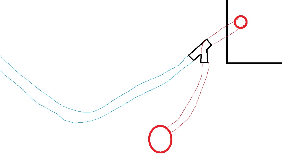

а вот про длинну шланга не понял. кажется догадываюсь  чтоб он выше входного был.
Про шланг изобразил на картинке.. Если он достаточно длинный,то можно сделав прогиб,создать дополнительное препятствие для горячей жидкости,потому как горячая жидкость легче холодной и стремится к верху,то ей будет очень тяжело пройти в другую сторону шланга если он будет ниже...

всё равно не понятно.
ведь должна быть циркуляция.
тоесть в том тройнике горячая жидкость идёт вверх, а не в радиатор? ведь радиатор открыт для прогрева
Из тройника жидкость идет в подореватель, из подогрегревателя в блок нагревая его. Из блока остывшая жидкость, вытесняемая более горячей через помпу и тройник попадает опять в подогреватель и т.д по кругу.

так ведь там же перед тройником термостат стоит закрытый.
аа))))писец
аааа вот что.
эт впервую очередь во внимание брал. шланги с маленьким увеличением длинны.
лишь для того, чтоб играли от вибрации двигателя
аа))))писец
Так он закрыт на радиатор (верхний патрубок) малый круг то открыт... посмотри схему системы охлаждения.
K.u.p.e.r.
прости. я ошибался. ты прав.

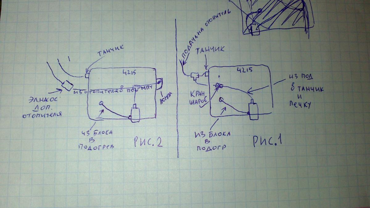

всем привет!парни у меня подключен предпускподогр как на рис1 но мне что-то не нравится,система после прогрева как завоздушивается что-ли?если подключить как на рис2 в помпу,это получится только по блоку будет гонять и всё?подогреватель у меня с насосиком встроенным.кто что скажет.
привет.
у меня как ты хочешь сделать. по рисунку 2 подключено.
тоесть подача в нагреватель идёт с блока, а обратка с нагревателя идёт через тройник к длинной железной трубке, которая подсоединена к помпе.
что то мне не понравилось так.
не понравилось то что греется термостат, верхний патрубак радиатора, редуктор, печка.
мне бы только редуктор и блок, а не знаю как.
al.karlowitch
а у меня после прогрева подогревателем рис1 потом с печки долго хол.воздухом дует.тосол на месте кран перекрываю.в чём-то я не врубаюсь или как.вот и думаю мож сделать как на рис2?
Это какой кран? На твоем рисунке, если перекрыть шаровый, он вообще подогревать не должен. Или перекрываешь потом?
Вторая схема лучше.

у меня конструкция как на рисунке 1,шаровый кран там по сути не нужен.я его раньше после прогрева перекрывал,но по совету парней с нашего клуба я его перестал закрывать.и нормально всё работает.
