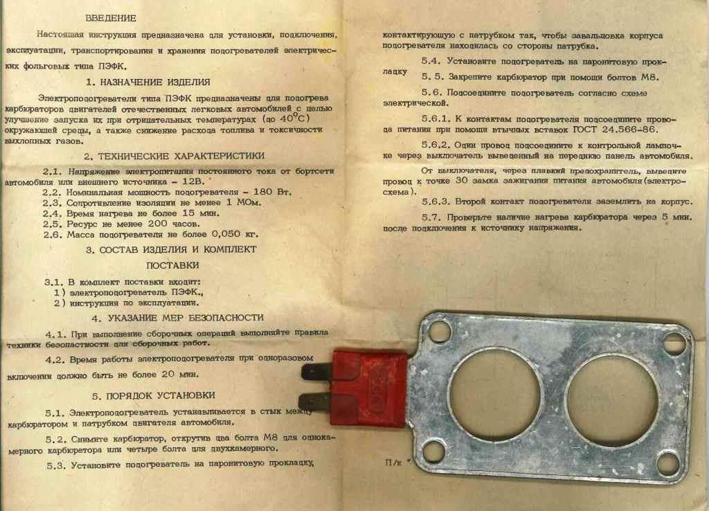

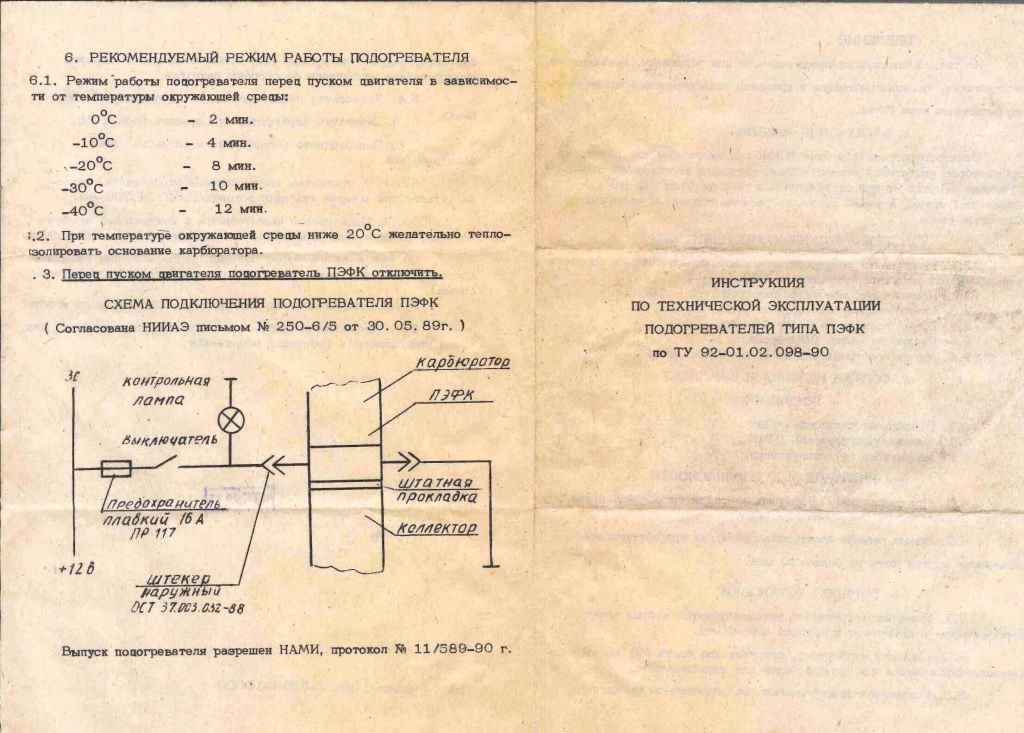

У меня товарищ выпускал в своё время прокладку под карб с подогревом, инновационную, без спирали, на графитовом порошке, там сгорать нечему, они тогда на северах работали. У него штук 20 -30 ещё осталось, соседи покупают потихоньку по 200руб, ставят у кого есть карб, или на инжектор снизу под впусколлектор, где материал потоньше. Особенно если машина дома в гараже и есть выпрямитель для зарядки. Тогда и минут на 10-12 можно включить.Мощность 180 вт . 12В. Я ставил себе на буханку, Волгу, помогало реально, схватывало при запуске заметно лучше.. Вначале включаешь буквально на минуту прокладку, заодно разогревается аккум, потом секунд 10 выдержка, потом стартером... Но есть нюанс- если аккум слабенький, маленькой ёмкости, то особо долго то не погреешь. В инструкции написано про несколько минут, но это у кого бааальшой аккум или выпрямитель. У меня есть выпрямитель, поэтому взял для Газели, она то на улице ночует. Примотаю снизу, надо место выбрать.
я так понял, что смысл этой прокладки прогреть весь корпус карбюратора, а воздух с бензином проходя через него соответственно тоже будут подогреваться. Всё классно, только как ты уже заметил надо довольно хороший аккум, чтоб после прогрева он мог ещё энергично крутнуть стартёр.
Может греть не железо, а внутри него? Нам по сути надо прогреть смесь ВНУТРИ впускного коллектора на 5-10 градусов. Железо нам ведь греть не надо! Заметьте, при -18 схватывает ещё нормально, а при -23 уже не схватывает. Цифры могут отличаться, т.к. зависят от компрессии в цилиндрах, клапанов, марки двигателя. Главное суть. А нагреть несколько кубических дециметров воздуха на несколько градусов должно хватить энергии от одной сгоревшей спички...
