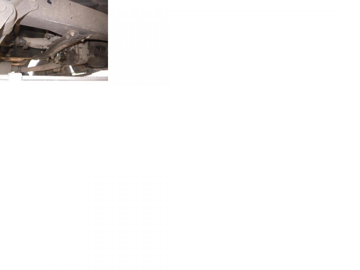

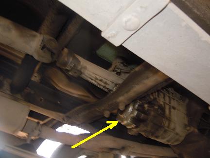

mazay1990
всем всех благ
такая проблема
ТЕЧЕТ С КПП
ОТКУДА Я ХЗ
по фоткам пожскажете?
Nikiton502
Датчик скорости смотрел?
mazay1990
там вкручен под троссик- сухо вокруг него
мне кстати надо на электрически переходить и как то его к приборке вести
а то спидак не пашет

mazay1990
всем всех благ
такая проблема
ТЕЧЕТ С КПП
ОТКУДА Я ХЗ
может другие фото?
подскажите товарищи
