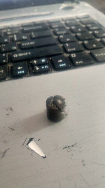

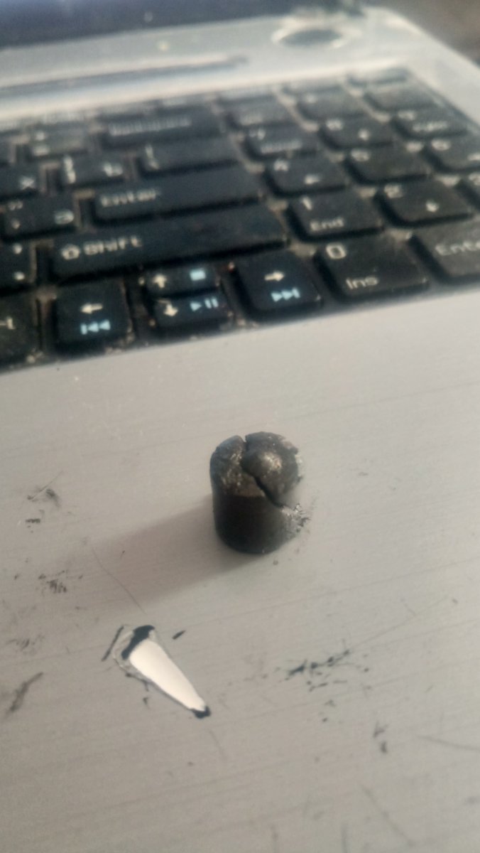

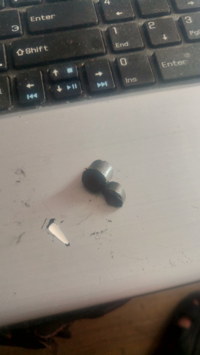

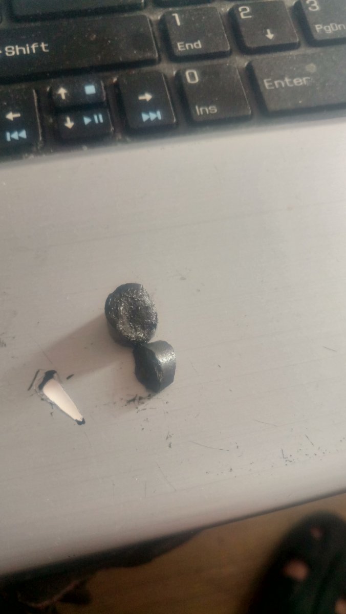

КПП , шум на скорости, жужжание, шуршание, на всех передачах кроме четвертой!
вилли
27 минут назад, 9planeta9 сказал:
что это за бочонок
В КПП такой ролик подшипника только
Татарин
4 минуты назад, вилли сказал:
Знатно хряпнуть должно,если такой ролик подшипника пополам размолотило.
Думаю, в любом случае надо коробку располовинивать.
L2140
23 минуты назад, вилли сказал:
нету на роликах подшипников выступающих "пимпотечек" на торцах
газель2005
1 час назад, 9planeta9 сказал:
гудит кпп на 5-й. Надо ехать с Вологды в Крым.
езжай на 4-й ничего ей не будет еще долго.Проезжал так больше 10 тысяч.
Конец пришел подшипнику вторичному.Поменять его часа за три четыре можно.По этому решай сам.
Alex030569
Могу ли ехать на дольняк?
Перебрать КПП в хорошем автосервисе,с деффектовкой займет часа три-четыре.
Я бы не поехал с такими симптомами неисправности КПП  на дальняк.
1 минуту назад, газель2005 сказал:
Это как дежурный вариант,если где то в дороге сломалась и надо дотянуть.Я ездил так и тысячу км.Но можно и убить до конца КПП.Лучше сделать сразу и ехать спокойно.
L2140
6 минут назад, газель2005 сказал:
У КПП отказал задний подшипник вторичного вала
Alex030569
27 минут назад, L2140 сказал:
Может фотообман? Не выпуклость,а наоборот вогнутость? Тогда может быть и ролик из подшипника.Фото бы почетче.Хотя...нет,все таки выпуклость,судя по отблескам света.
L2140
4 минуты назад, Alex030569 сказал:
на фото выпуклость. Она может быть результатом износа торца по внешнему диаметру торца, например от контакта с внутренним кольцом подшипника ,если это ролик.  Но таких износов я не припомню.
9planeta9
Он не из стали, хрупкий, не ролик подшипника. Передачи включаются хорошо, не вылетают. Говорят, что вой на 5-й, это звук шестерни - заводские особенности. В общем, всем спасибо, попробую доехать на 4-й)
Alex030569
Только что, 9planeta9 сказал:
Это кто это такое говорит,что вой пятой передачи это норма?
Езжай,лишь бы потом тема не возникла-разлетелась КПП в дороге,что делать?
L2140
6 часов назад, L2140 сказал:
это магнит
8 минут назад, 9planeta9 сказал:
особенностью  шлифованных зубьев КПП бизнес является отсутствие шумов при работе
в Вашей КПП как минимум
43 минуты назад, L2140 сказал:
следующей его стадией работы будет разрушение . И вот после этого он заберёт с собой в митол еще кучку деталей.
Олег Ф.
Да, у меня он забрал однажды шестерню 5-той передачи и промвал.
Alex030569
6 минут назад, Олег Ф. сказал:
Легко отделался.Может все забрать,вплоть до корпуса КПП.

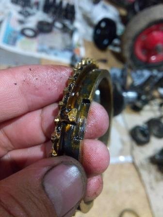

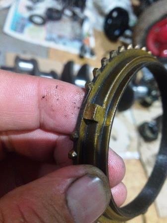

Проблема такая. При переключении на третью передачу коробка рычит, в основном если с четвёртой нав третью. Разобрал, вроде всё в порядке, подшипники в норме, синхрон тоже, венец зубчатый не болтается на шестерне. В чём может быть причина. Может синхрон не тот или они все одинаковые?
IMG_20210524_204110.jpgтакой стоял
IMG_20210524_204040.jpgв закромах нашёл такогоь типа
Какой из них третьей передачи?
Изменено пользователем Vovchikk
Сухов А.
@Vovchikk Любой ,  должен быть зазор между синхроном и венцом передачи.
Vovchikk
7 часов назад, Сухов А. сказал:
Я в принципе так и думал, что или синхрон лопнут, или зазора нет, но всё в норме, поэтому впал в ступор, не знаю что делать. Тупо поменять синхрон на другой, чтобы зазор был побольше и голову не греть?
Alex030569
Синхрон останавливает нужную передачу от вращения,что бы муфта зашла в зацепление.Разве может от него быть рычание передачи? Если нет зазора между синхронном и венцом передачи,то передачи будут включаться с трудом или совсем не будут.
Vovchikk
17 минут назад, Alex030569 сказал:
В том то и дело, если не будет зазора, то шестерня не будет останавливаться, соответственно будет рычать при включении.

Alex030569
2 часа назад, Vovchikk сказал:
Ещё нарисовалась проблемка. Спидометр занижает показания километров на 10--15. Думал проблема в шестернях, но они газелевские, датчик тоже соответствует. Что может быть здесь?
Я бы поменял синхрон.
