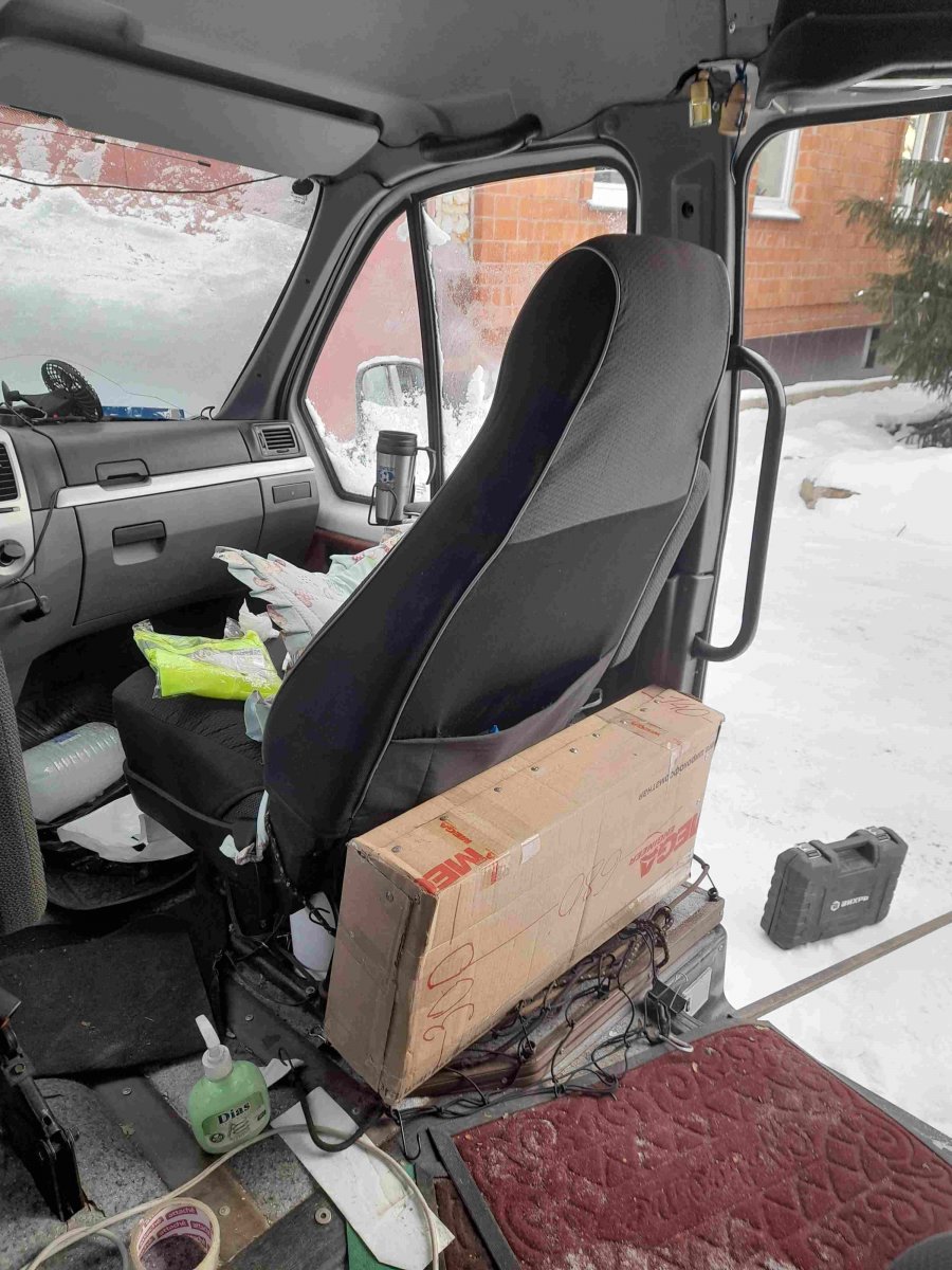

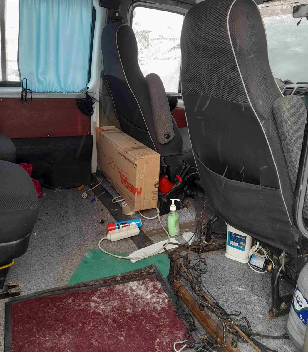

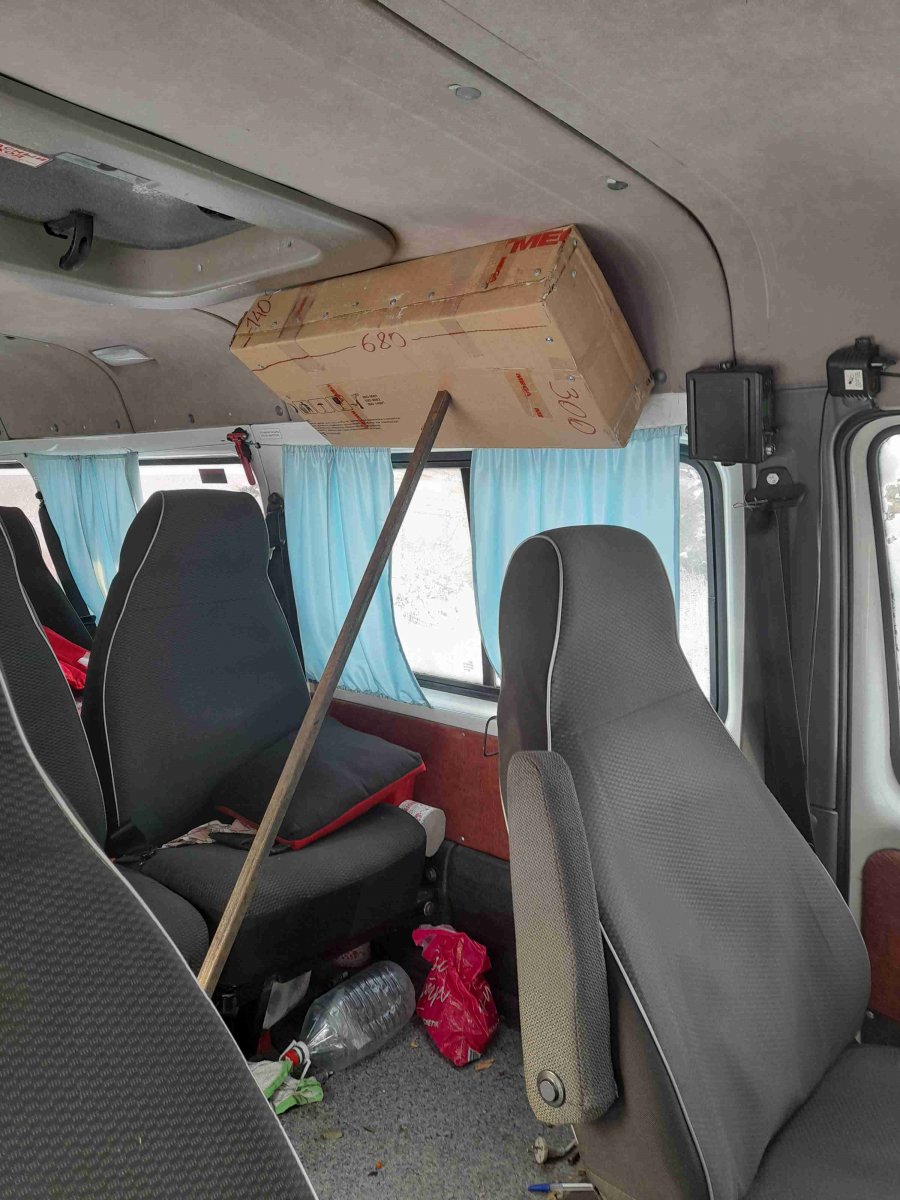

ZAN57 3 539 Опубликовано 3 апреля, 2023 43 минуты назад, Денис22 сказал: А частные машины, разве могут проверять технадзорники да ещё на необорудованном посту? У вас там, что, зима ещё что ли? Фото делалось в декабре ещё, когда работал с НИНО по высокой крыше и установке кондея. Понял что это утопия- на машину 12 лет, с её ликвидной стоимостью 350-400тр ставить крышу и кондей за 300 это дуроломство Поделиться сообщением Ссылка на сообщение Поделиться на другие сайты
ZAN57 3 539 Опубликовано 3 апреля, 2023 (изменено) Вот частные Технадзор чаще и проверяет, тк они "голь на выдумку хитра", чаще колхозят кто что может. В автопарках механики всё таки хоть немного, да отвечают за выпуск на линию всякой хрени, следят... Сейчас в РФ вообще нет понятия "частник" с правовой и надзорной точек зрения. Попробую то-же альпикул утеплить, как Командор. Только не в пенопласт, а оклеить ППУ, пеноизолом, типа обоев, или пенополиэтиленом 5-6мм. Эффект точно будет, и габарит не увеличится. Я уже свыкся, что альпикул будет за спиной водителя, даже форму задних ножек хотел изменить, чтобы сдвинуть альпикул на 5-6см вперед, мелочь, но важно. А теперь уже и не знаю, важнее найти место для кондея- форточника, тк он завязан на спроваживание теплого воздуха за борт, место найти сложнее. А уж альпикул - по остаточному принципу... Если сейчас бы брал холодильник, то взял бы 35 или 30л. В мой 40л лезет всё и больше, из опыта многое можно и не толкать. например бутыли не по 5л, а по 3л. И не надо их сразу 2-3, достаточно по одной- две, и менять потом. Для мороженого и молока места лишнего. В пути сырого мяса не везём. Прискорбно, что 30, 35л не отличаются от 40л по ширине и глубине, а только по высоте. Но и высота важна, например 30л влез бы видимо глубже под водительское, после переделки ножек. Изменено 3 апреля, 2023 пользователем ZAN57 Поделиться сообщением Ссылка на сообщение Поделиться на другие сайты
