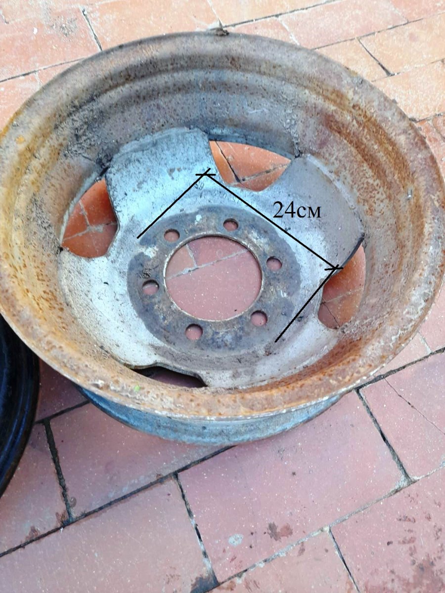

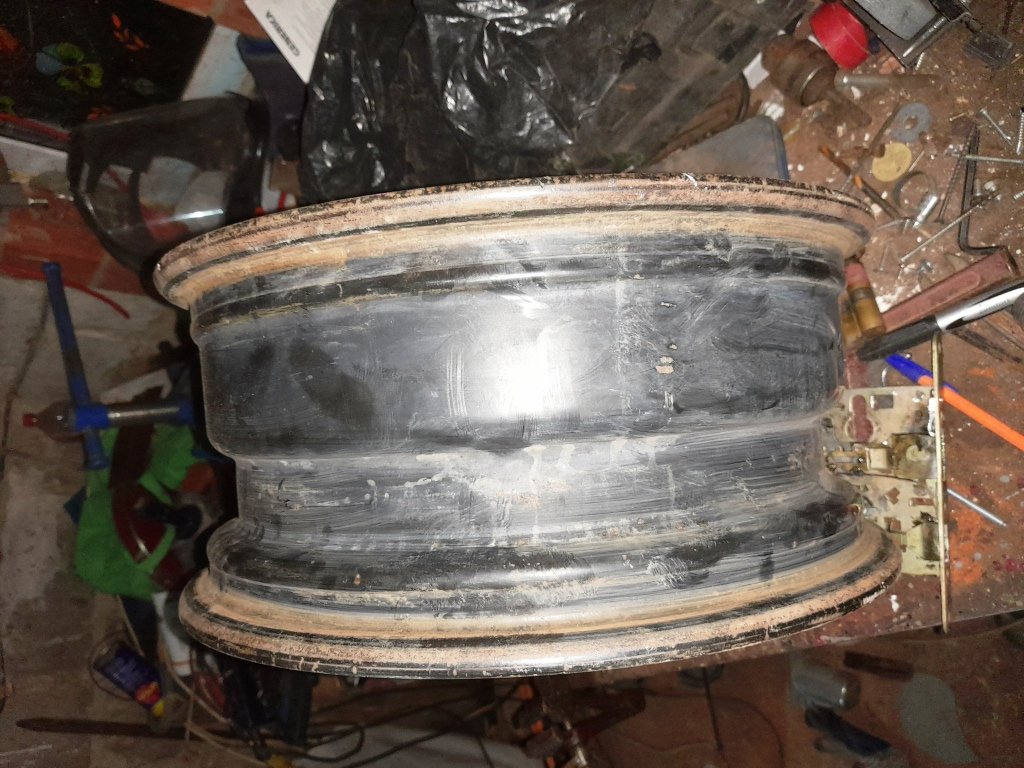

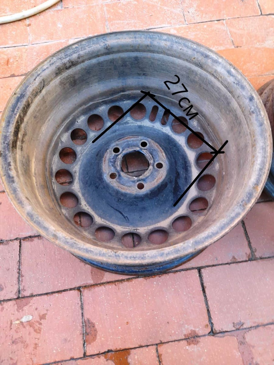

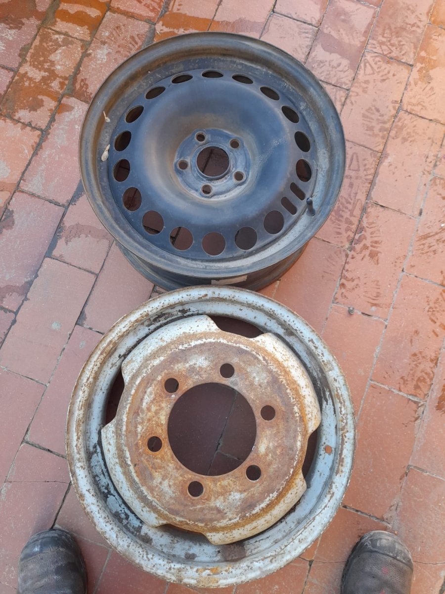

ZAN57 3 550 Опубликовано 4 ноября, 2023 Ну вот, теперь есть оба диска на 16" для изготовления самодельной запаски. Газелевский дал Андрей Бродяга, от шеви-круза приобрёл на авито подешёвке. Разница в весе 13,5 и 7,9кг. Существенно. Буде вырезать по диаметру 24,5 -25,5см. Совмещать, обваривать. Привалочный блин уменьшать в толщине до 4мм. Шину одевать лёгкую на 16". Основная проблема- надо бы токарный станочек с обработкой деталей до 450мм . Это для вырезания в крузовском диске. Из газелевского привалочный блин диаметором 26см вырежу болгаркой. Поделиться сообщением Ссылка на сообщение Поделиться на другие сайты

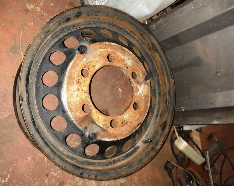

ZAN57 3 550 Опубликовано 8 ноября, 2023 Виден след на газелевском изнутри от суппорта передка, да и барабан привалочная поверхность значит такая же. Шевикруза режем по самой выпуклой части минус сантиметр. Газелевский плюс полсантиметра, варим внахлест, так проще отцентровать. ЕТ внутрь уменьшится на 30мм, если варить галевский привалочный блин снаружи. Если варить изнутри, то уменьшится на 40мм примерно. Лучше снаружи, тогда можно и на зад (наружним) и на перед ставить будет. Хотя на зад для Газели нафиг не нужно пассажирской, там 2 ската можно проколоть и дальше ехать. Надо бы и блин проточить на 2-3мм, сейчас чуть больше 6мм. Шевовский 7,850 весит, газелевский 13,560кг. В сумме получится думаю 8,4кг. 5кг в минус это гуд для запаски на калитку. Сегодня забрал калитку из транспортной. Покупка 3650 + пересылка 750, итого 4400руб. А теперь задумался. А куда лучше вешать? Почему в основном на левую дверь вешают на Газель? Ведь там номер, и запаска получается выше на 30см... а это и центр тяжести и болтанка отдельно задка. Тут как бы дилемма- справа - часто открывать дверь правую, больше износ петель следовательно под нагрузкой... Слева- выше ЦТ, и опять весь вес слева- у меня итак слева я, слева основные седоки вторым рядом, столик, кондей будет слева. Но дверь редко открывается. А справа только штурман, и то не всегда, ну ещё гнездо/ящик под полом в самом заду. Лестница понятно симметрично будет, но она в 3-4 раза легче. Поделиться сообщением Ссылка на сообщение Поделиться на другие сайты

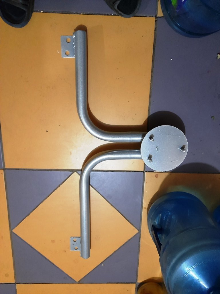

ZAN57 3 550 Опубликовано 9 ноября, 2023 В 26.09.2023 в 17:44, german сказал: Вот такую если найдешь, то будет счастье. Герман, вот на твоей фотке калитка сзади под запаску на левой двери. А почему не на правой? Не могу получить обоснования ни от кого. Прислали мне кронштейн- калитку производства "Техно- сфера" за 3650р. Сделано аккуратно, покрашена металликом серебро. Она симметричная по вертикали, просто верхняя труба длиннее нижней на 12см, можно перевернуть, и будет на правую дверь вместо левой, и опустится на 12см вниз. Правда, если вешать на правую, то надо ещё на 7-8см опустить, чтобы колесо было чуть выше порога, тогда и ручке с замком мешать не будет, и окно не закрывать почти, ЦТ ниже. Переварить кусок трубы снизу вверх не вопрос... Не могу прийти к решению, как же лучше... Советовать никто не решается. Поделиться сообщением Ссылка на сообщение Поделиться на другие сайты

ZAN57 3 550 Опубликовано 9 ноября, 2023 23 минуты назад, PanDiman сказал: наверное потом, что правая дверь первая открывается и как правило, открывается она одна, вторую не открывают (90 % мне достаточно, что бы правую только открыть) Да, я об и думал и писал ранее- износ петель при открывании на правой будет больше. Но зато ЦТ ниже намного, и я собираюсь подпирать пластиной низ калитки, под дверью. На правой стороне, когда колесо почти до бампера, этот упор от суппорта вниз до проёма двери будет не виден. Слева сильно виден. Да может и куй с ним, аккуратно сделать. У меня на левой двери вертикальный засов с пружиной, в пороге дурка и пластина на ней. У засова ответная пластина с дыркой для штока. При закрывании пластина скользит по пластине. Вертикального перемещения почти ноль. И засов конусом, входит в отверстие плоненько, дверь сидит мёртво. Скрипы, стуки сзади почти прекратились, тк и правая дверь цепляется за левую, которая мёртво сидит. Хотел и на правую сделать аналогичный засов, да встал вопрос с закрытием- открытием- лезть чз третий ряд и спальник... электроппривод хорошо бы, да некогда мудрить, оставил "на потом". Да и так лучше стало. Если вешать на правую, то точно сделаю засов и туда, и привод бы снаружи, под колесом, типа затвора АКМ... Поделиться сообщением Ссылка на сообщение Поделиться на другие сайты
german 1 064 Опубликовано 9 ноября, 2023 1 час назад, ZAN57 сказал: Герман, вот на твоей фотке калитка сзади под запаску на левой двери. А почему не на правой? Не могу получить обоснования ни от кого. Прислали мне кронштейн- калитку производства "Техно- сфера" за 3650р. Сделано аккуратно, покрашена металликом серебро. Она симметричная по вертикали, просто верхняя труба длиннее нижней на 12см, можно перевернуть, и будет на правую дверь вместо левой, и опустится на 12см вниз. Правда, если вешать на правую, то надо ещё на 7-8см опустить, чтобы колесо было чуть выше порога, тогда и ручке с замком мешать не будет, и окно не закрывать почти, ЦТ ниже. Переварить кусок трубы снизу вверх не вопрос... Не могу прийти к решению, как же лучше... Советовать никто не решается. Все элементарно просто, первой на данной модели открывается правая распашная дверь, конструктив такой газовский. У владельца лично не спрашивал почему у него на левой калитке запаска, хотя детально отдать ему должное он рассказывал и отвечал на вопросы по переделке. Действие сие проходило в Беларуси на встрече автопутешественников в сентябре этого года. За левой дверью авто у него санитарная зона со всем необходимым, и дверь открывается в редкие разы. Заморачиваться вешать на правую смысла невижу, нагрузка на петли, стойки двойная а то и тройная. В движении хотим этого или не хотим дверь играет, нагрузка и износ запорного замка будет увеличен, к чему со временем приведет к поломке. Поделиться сообщением Ссылка на сообщение Поделиться на другие сайты

ZAN57 3 550 Опубликовано 10 ноября, 2023 2 часа назад, Volk8181 сказал: Без примерки никак. Надо просто экспериментировать. Не факт, что при навеске на правую дверь будет удобно ею пользоваться. Ну я же не выдержал, вечером вышел в трусах и штормовке на холод, с фонариком на лбу, попримерял колесо.... Если ставить на левую, то заводская калитка сделана всего на 2см выше углубления под номер, закрывает полокна. На правой двери единственное положение удобное- низ колеса чуть выше порога и бампера. Тогда и ручку и замочную скважину не закрывает. Так оно и по смыслу хорошо- максимально низкий центр тяжести. Я так видел на дороге Газели, но конечно больше Газелей с калиткой слева. А справа в основном Соболя почему то. Довод Германа про замок захлопывания правой двери актуален. Если справа ставить, то точно надо как-то облегчать замку жизнь- засов например. Поделиться сообщением Ссылка на сообщение Поделиться на другие сайты

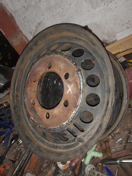

ZAN57 3 550 Опубликовано 20 ноября, 2023 (изменено) Ну вот. вырезал на работе привалочный блин из газелевского диска, вырезал ответное отверстие в диске шевроле, вставил, отцентровал, прихватил . Дома обварил ПА с обоих сторон. Теперь ещё обработать швы, загрунтовать, покрасить. Легче на 4,9кг стал. И смотрится прилично от Шеви- круза... Внутри вообще чистенький, ни коррозии ни ударов. Калитка лежит, ждёт. Наверное на левую буду вешать дверь. Если на правую, то калитку придется резать, стыковать- запаску на правой надо намного ниже опустить, чтобы не мешала ручке и замку. Балансировать машину буду ящиками под полом дополнительными- в районе подножки правой сдвижной двери. Кроме того справа лестница будет, правда она всего 2кг- против 13- 15кг запаски, но зато кресло 4го ряда слева уйдет, а оно 10кг весит... Изменено 20 ноября, 2023 пользователем ZAN57 Поделиться сообщением Ссылка на сообщение Поделиться на другие сайты
Денис22 452 Опубликовано 20 ноября, 2023 48 минут назад, ZAN57 сказал: Внутри вообще чистенький, ни коррозии ни ударов Ты в итоге сейчас что поимел? Я чет не понял. Поделиться сообщением Ссылка на сообщение Поделиться на другие сайты
