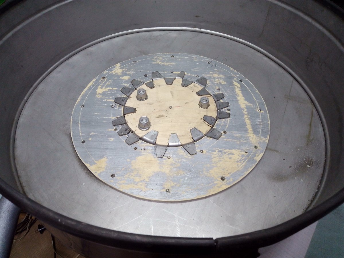

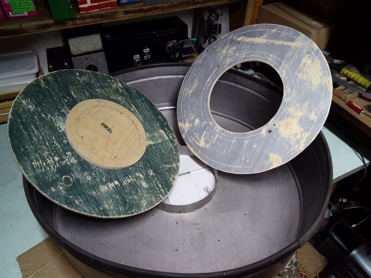

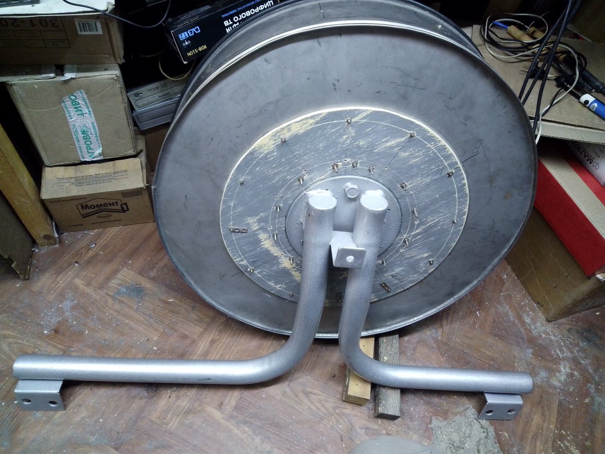

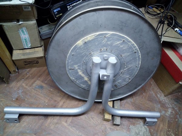

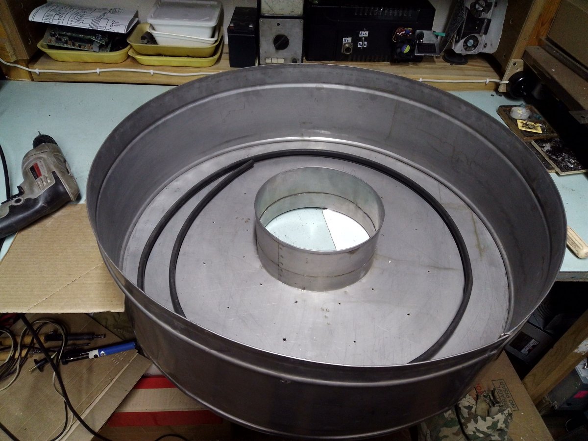

Командор 429 Опубликовано 20 января, 2024 В 06.01.2024 в 00:13, ZAN57 сказал: Я, конечно, свою калитку так не курочу, мне не запаску на неё вешать Вот такой бак от сахарной ваты остался Срезал немного внутри лишнего Заготовил накладки из фанеры Скручиваю всё на болтиках Получается как то так 1 Поделиться сообщением Ссылка на сообщение Поделиться на другие сайты

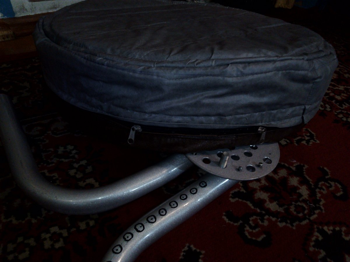

Командор 429 Опубликовано 20 января, 2024 Две полочки для обуви и рабочей одежды Облегчил немного диск, потом трубы в шахматном порядке насверлю, может с килограмм или более легче станет. А внутри двери стойку закреплю, как у Александра, только на болтах пока, буду мимо Челябинска ехать, может Александр обварит полуавтоматом На бак чехол сшил с молнией, надо будет что достать - молнию отстегнул, крышку открыл Поделиться сообщением Ссылка на сообщение Поделиться на другие сайты

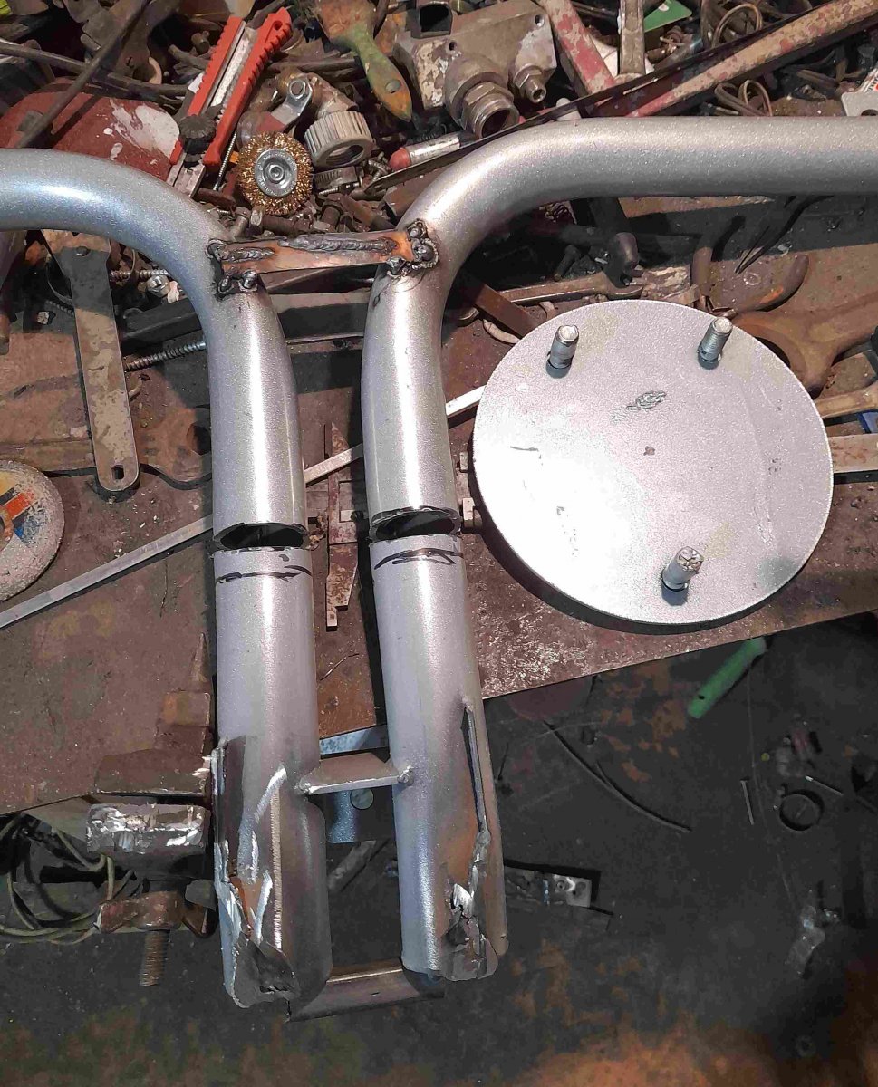

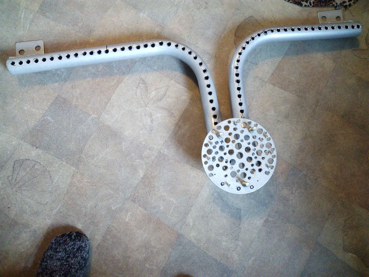

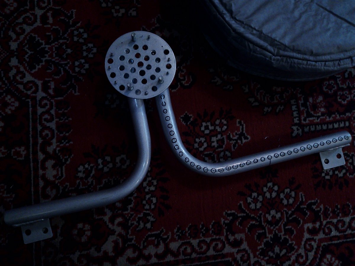

Командор 429 Опубликовано 20 января, 2024 Может кто то изучал сопромат, остановите меня! Вот таких дырок на трубах в шесть рядов в шахматном порядке сверлить буду на 10 мм, только на сгибах по 8 мм будет В 06.01.2024 в 00:13, ZAN57 сказал: 2. Срезал блин Соболя Александр, этот блин не выкидывай, вдруг мой дуршлаг не выдержит, приварим твой Поделиться сообщением Ссылка на сообщение Поделиться на другие сайты
german 1 056 Опубликовано 20 января, 2024 Это что за извращение??? Поделиться сообщением Ссылка на сообщение Поделиться на другие сайты
Командор 429 Опубликовано 20 января, 2024 39 минут назад, german сказал: Это что за извращение??? Александру можно, а мне нельзя? Поделиться сообщением Ссылка на сообщение Поделиться на другие сайты
german 1 056 Опубликовано 20 января, 2024 А сверлить дырки для чего? Поделиться сообщением Ссылка на сообщение Поделиться на другие сайты
aldar 1 428 Опубликовано 20 января, 2024 1 час назад, german сказал: А сверлить дырки для чего? Облегчить конструкцию.. Хотя думаю овчинка выделки не стоит.. Поделиться сообщением Ссылка на сообщение Поделиться на другие сайты
Командор 429 Опубликовано 20 января, 2024 НЕТ, это для вентиляции! Поделиться сообщением Ссылка на сообщение Поделиться на другие сайты
german 1 056 Опубликовано 20 января, 2024 А чего там вентелировать? Поделиться сообщением Ссылка на сообщение Поделиться на другие сайты
