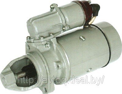

serafim 0 Опубликовано 28 декабря, 2011 Уважаемые знатоки, прошу крепко не пинать(я с газелью недавно начал ип*ться ;) ), скажите пожалуйста: стартера взаимозаменяемые с "газ-53" на уМз-421, то есть можно ли с "газона" стартер установить в газель ? Не поломается ли чего и вообще будет ли работать?. Поделиться сообщением Ссылка на сообщение Поделиться на другие сайты
Toyota007 2 891 Опубликовано 28 декабря, 2011 Уважаемые знатоки, прошу крепко не пинать(я с газелью недавно начал ип*ться ;) ), скажите пожалуйста: стартера взаимозаменяемые с "газ-53" на уМз-421, то есть можно ли с "газона" стартер установить в газель ? Не поломается ли чего и вообще будет ли работать?.Не поставишь!Втягивающий в блок упрется.С 402 на газон можно,обратно нет.И ещё.У нас стартер на шпильках крепиться на газоне на болтах.В стартере резьба. Поделиться сообщением Ссылка на сообщение Поделиться на другие сайты
serafim 0 Опубликовано 28 декабря, 2011 Toyota007, спасибо, А то я на складе нашёл стартер, вроде с вида похожий, у него в голове отверстия без резьбы, "БАТЭ сделано в СССР", смутило то что в отверстии головы сидел болт со стороны электродвигателя, с перекосом как-бы свободно болтался (как впёрли-непонятно, но при откручивании он остался в крепёжном ухе стартера), наверное "м 12" , я его выковырял и примерял стартер на 421 движок. Как-бы подходит...На шпильки он сел, но милиметров 4 не дошёл до нормальной посадки. Я побоялся его дальше переть чтоб чего не сломать.А наш механик- нихрена не соображает в маленьких машинках, слесаря- полные бараны."Сельпо" - одно слово.На базе в основном 53-ки и газ 3307, 3309. Поделиться сообщением Ссылка на сообщение Поделиться на другие сайты
Toyota007 2 891 Опубликовано 28 декабря, 2011 Toyota007, спасибо, А то я на складе нашёл стартер, вроде с вида похожий, у него в голове отверстия без резьбы, "БАТЭ сделано в СССР", смутило то что в отверстии головы сидел болт со стороны электродвигателя, с перекосом как-бы свободно болтался (как впёрли-непонятно, но при откручивании он остался в крепёжном ухе стартера), наверное "м 12" , я его выковырял и примерял стартер на 421 движок. Как-бы подходит...На шпильки он сел, но милиметров 4 не дошёл до нормальной посадки. Я побоялся его дальше переть чтоб чего не сломать.А наш механик- нихрена не соображает в маленьких машинках, слесаря- полные бараны."Сельпо" - одно слово.На базе в основном 53-ки и газ 3307, 3309.Есть предположение,что это стартер от москвича-412.Я не помню,но мне кажется его нужно переворачивать втягивающим в низ.Проверь это. Поделиться сообщением Ссылка на сообщение Поделиться на другие сайты
serafim 0 Опубликовано 28 декабря, 2011 нет, пожалуй втягивающим вниз он не станет. Нормально становится, единствено- опасаюсь что длина передней крышки "больше чем надо", но вроде-как она одинакова у 402 и 421, эти хоть заменяемые? :blink: Поделиться сообщением Ссылка на сообщение Поделиться на другие сайты
Toyota007 2 891 Опубликовано 28 декабря, 2011 нет, пожалуй втягивающим вниз он не станет. Нормально становится, единствено- опасаюсь что длина передней крышки "больше чем надо", но вроде-как она одинакова у 402 и 421, эти хоть заменяемые? :blink:402-417-421.Стартера полностью одинаковые. Поделиться сообщением Ссылка на сообщение Поделиться на другие сайты
Жожик 4 Опубликовано 1 января, 2012 Уважаемые знатоки, прошу крепко не пинать(я с газелью недавно начал ип*ться ;) ), скажите пожалуйста: стартера взаимозаменяемые с "газ-53" на уМз-421, то есть можно ли с "газона" стартер установить в газель ? Не поломается ли чего и вообще будет ли работать?. Советские стартера все одинаковые.Надо только поменять переднюю крышку,и бендикс (ЗиЛ-130.)Мы делали даже из пускачёвского, от трактора Т-130 .Они надёжней современных.Не пршивает статор на корпус под нагрузкой.На газ 53 только переднюю крышку менять надо.И ещё.Когда вставишь стартер на место,обрати внимание,что он статором(с боку) упрётся в стальную укосину(между блоком и кожухом сцепления).Отметь это место,и сделай круглым напильником выемку.Не бойся металл там толстый.Тогда стартер станет ровно,и не будет скрипеть при работе.А так они работают надёжно.И обязателно эксцентриком отрегулируй вылет.бендикса.Удачи. Поделиться сообщением Ссылка на сообщение Поделиться на другие сайты
Toyota007 2 891 Опубликовано 1 января, 2012 Вот от газ-53!А это 402-4216.Вот и сравни разницу! Поделиться сообщением Ссылка на сообщение Поделиться на другие сайты
