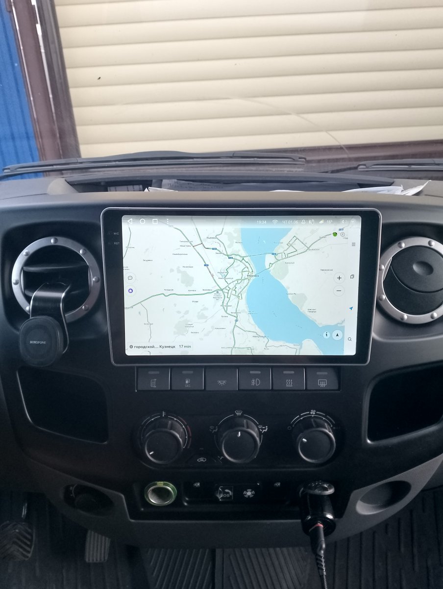

VALERA58REGION 179 Опубликовано 30 мая, 2023 @Алексей Ф. Привет у тебя центральная консоль на торпедо черного цвета или серебристого?Моя серебристая,в некоторых местах облезла краска до черного пластика думаю покрасить в черный или серебристый.Как у тебя она не облазит? Поделиться сообщением Ссылка на сообщение Поделиться на другие сайты
Алексей Ф. 10 524 Опубликовано 30 мая, 2023 @VALERA58REGION черная Поделиться сообщением Ссылка на сообщение Поделиться на другие сайты
VALERA58REGION 179 Опубликовано 30 мая, 2023 2 часа назад, Алексей Ф. сказал: @VALERA58REGION черная Не облазиет? Поделиться сообщением Ссылка на сообщение Поделиться на другие сайты
Кирилл 880 Опубликовано 30 мая, 2023 серебристая протирается Поделиться сообщением Ссылка на сообщение Поделиться на другие сайты
Алексей Ф. 10 524 Опубликовано 30 мая, 2023 1 час назад, VALERA58REGION сказал: Не облазиет? Нет, она как остальная панель с цветом в структуре пластика. Поделиться сообщением Ссылка на сообщение Поделиться на другие сайты
VALERA58REGION 179 Опубликовано 1 июня, 2023 Покрасил в черный цвет за одно установил андроид магнитолу.Мне с черным цветом нравится больше 2 Поделиться сообщением Ссылка на сообщение Поделиться на другие сайты
