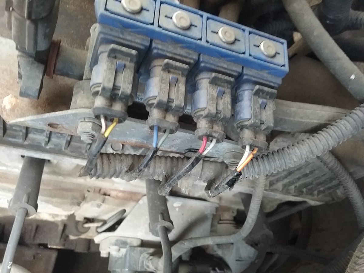

Алексей Ф. 10 344 Опубликовано 5 июля, 2023 @L2140 подскажи пожалуйста! У меня случайно не перепутаны местами провода газовых форсунок на третьем и четвертом цилиндрах ? Как то неестественно переплетены они с завода между собой. Пробовал менять местами их, но двигатель так же работает)) @Кирилл сфоткай пожалуйста крупно разъёмы свои газовых форсунок, что бы видно было цвет проводов. По идее наверное унификация на заводе между проводкой на пропан и метан? Поделиться сообщением Ссылка на сообщение Поделиться на другие сайты

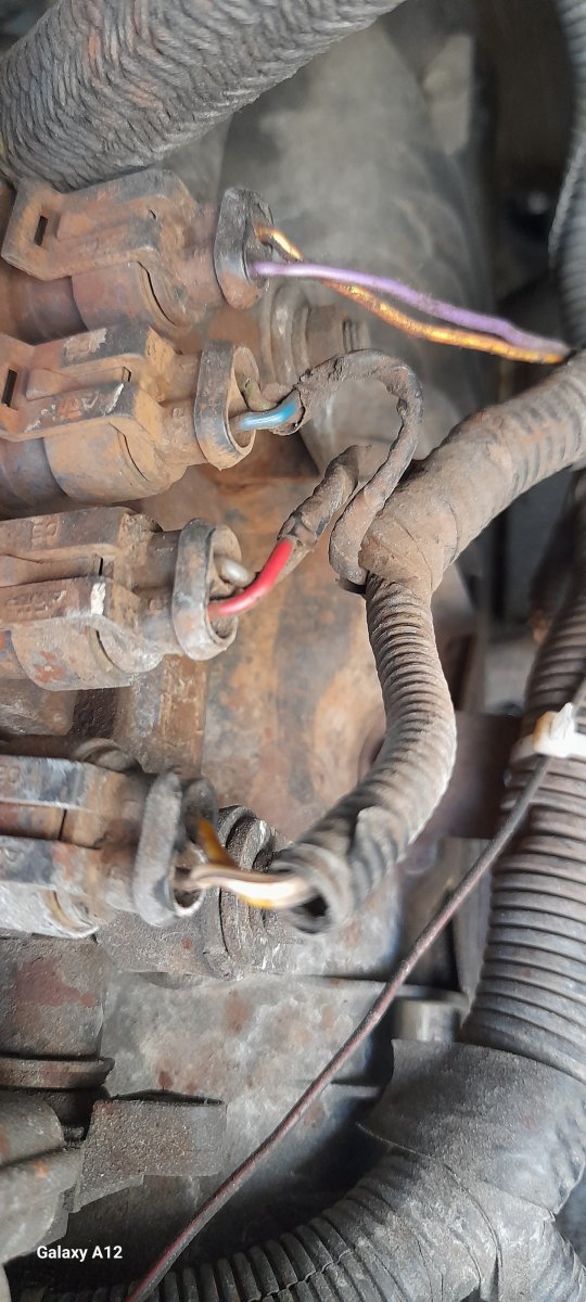

Алексей Ф. 10 344 Опубликовано 5 июля, 2023 Судя по фотке от 15.12.21 у меня перепутаны разъёмы форсунок 3 и 4 цилиндров. Цвет проводов в 3 цилиндре не видно, но явно видно, что присутствует фиолетовый провод в 4 цилиндре. Наверное кто то перепутал в прошлом году или в этом. Бубуки ГБЦ протягивали в январе 22 года, потом я гидрики в мае регулировал. Поделиться сообщением Ссылка на сообщение Поделиться на другие сайты
Алексей Ф. 10 344 Опубликовано 5 июля, 2023 Перекинул днем провода на форсунках и утеплитель подсунул под рампу форсунок. Ездил 4 часа по городу при +22, так вроде помогло от глюка с троением! Много раз глушил на 5-30 минут и нормально переходила на газ после пуска, ну может чуток затроит в момент перехода с бензина на газ на пару секунд и все. Завтра в СПБ, там +26 обещают. Поделиться сообщением Ссылка на сообщение Поделиться на другие сайты
Кирилл 877 Опубликовано 6 июля, 2023 @Алексей Ф. 1 Поделиться сообщением Ссылка на сообщение Поделиться на другие сайты

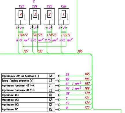

L2140 1 857 Опубликовано 6 июля, 2023 (изменено) В 05.07.2023 в 13:43, Алексей Ф. сказал: подскажи пожалуйста! У меня случайно не перепутаны местами провода газовых форсунок на третьем и четвертом цилиндрах ? не подскажу но покажу ЭЛ схему от метановой 421647 Изменено 6 июля, 2023 пользователем L2140 1 Поделиться сообщением Ссылка на сообщение Поделиться на другие сайты

surikat07 112 Опубликовано 8 июля, 2023 У меня вот такое подключение 1 Поделиться сообщением Ссылка на сообщение Поделиться на другие сайты
