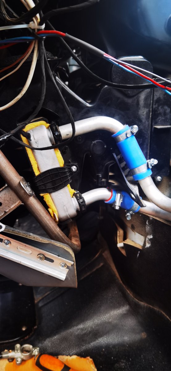

L2140 1 734 Опубликовано 8 февраля, 2023 16 минут назад, Алексей Ф. сказал: Смотря на твое фото, пришла мысль, что можно снизу печки между фильтром и радиатором,просверлить отверстие)) и закрутить в него саморез или длинный винт, что бы он уперся в заслонку и поджал её к корпусу, тем самым убрав щель! моторедуктор может погибнуть А если его отключать и снимать, то слева можно как угодно валы довернуть и зафиксировать, поджав заслонку. Поделиться сообщением Ссылка на сообщение Поделиться на другие сайты
Алексей Ф. 9 521 Опубликовано 8 февраля, 2023 (изменено) @L2140 естественно надо как минимум снять колодку питания с редуктора. Посмотрел твои стопкадры, да действительно в моих роликах не видно из за угла съёмки, но по фото видно, что за пластиковой перегородкой непонятного назначения, есть ещё одна щель 2-3 см для обдува радиатора. Похоже какой то наркоман эту печку проектировал)) Изменено 8 февраля, 2023 пользователем Алексей Ф. Поделиться сообщением Ссылка на сообщение Поделиться на другие сайты
Crady 8 641 Опубликовано 8 февраля, 2023 4 минуты назад, Алексей Ф. сказал: Похоже какой то наркоман эту печку проектировал)) сумрачный тевтонский гений+криво стырено,упрощено и корявые ручки.Э! Э - это экономия.или как там на стенде на газе было.я только про муду помню остальные заковыристые слова за давностью лет и ненужностью вылетели из башки Поделиться сообщением Ссылка на сообщение Поделиться на другие сайты
Кирилл 843 Опубликовано 8 февраля, 2023 Да получается что сама торпеда греет кабину как кирпичная печь, ибо нагревается не хило. Обдув радиатора не снимает с него тепло толком и он греет пластик. Поделиться сообщением Ссылка на сообщение Поделиться на другие сайты
