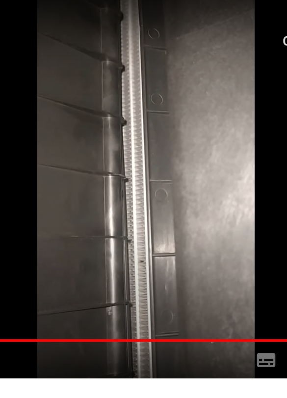

Сходил снял кино через окно фильтра, видно четко, как заслонка перекрывает радиатор, а вот как она перекрывает прямой путь помимо радиатора не видно, не поверну больше камеру, смартфон широкий, не дает больше изменить угол обзора.
Такое впечатление, что весь поток воздуха на радиатор проходит через щель 12х2 см, то есть радиатор работает не всей площадью своей, дай бог третьей частью.

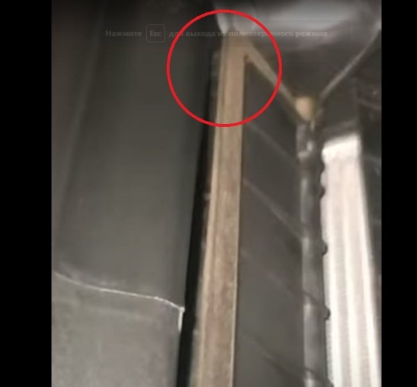

Ещё кино снял)) Поднял телефон выше в проеме крышки фильтра. Похоже у меня не до конца заслонка закрывается в положении горячо. Вдали видно, что ещё одна заслонка крутится. Интересно у Кирилла так же?
площадь входа воздуха равна площади заслонки . Площадь обдува радиатора почти максимальная за исключением теневой зоны прилива под ложе оси заслонки.
да, так и есть. Подмес холодного воздуха в обход радиатора.

Заслонка кстати, доходит до упора. А вот кривизна, думаю, корпуса создаёт щель.
Адаптация (мы вроде уже делали?) привода, наверно не поможет.  Надо клеить более объёмный уплотнитель.

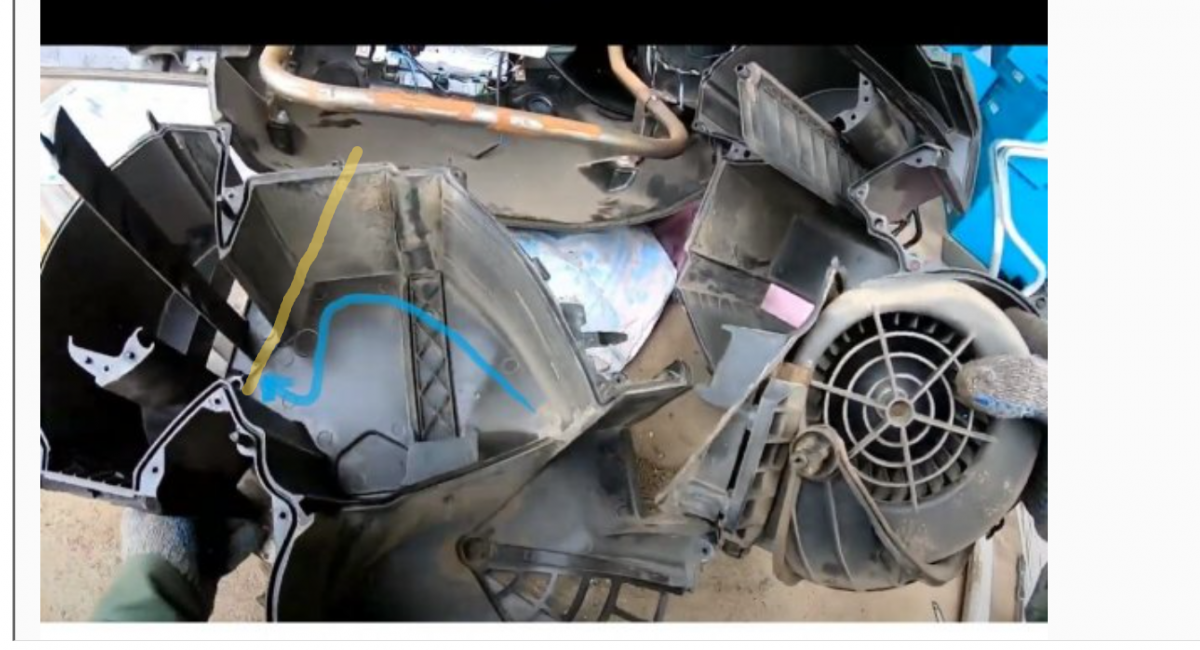

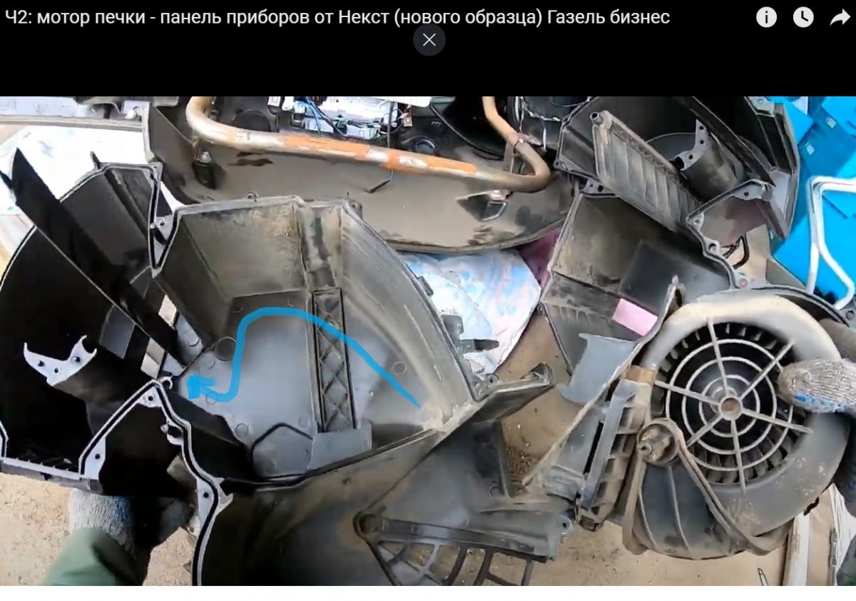

Мне интересно, что там ещё за заслонка в глубине поворачивается вместе с ближней основной заслонкой? Видно на последних моих видео.  В снятом виде бы повертеть эту печку.

@vlad75 щель приличная, с одного края все 5мм будет, ещё мне не нравится, что очень узкий проём для потока воздуха к радиатору((
Как может обдуваться радиатор воздухом через эту щель 2 см между корпусом и заслонкой?
Мне кажется, там только треть радиатора работает на обогрев, или оно как то боком весь радиатор продувает?

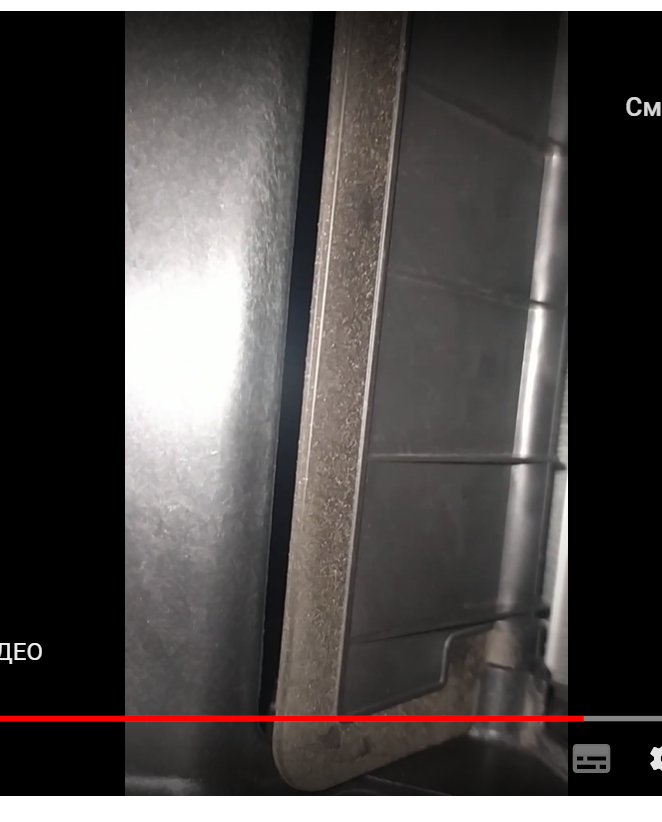

Вот наглядно видно, что заслонка не перекрывает полностью прямой канал для холодного воздуха, по которому летом напрямую воздух идет в салон мимо радиатора.
Мне кажется что этой щели достаточно чтоб печка НЕнормально работала. Такие же кривые заслонки были и на первых торпедах Газелей.Туда можно рукой подлезть, подклеить что нибудь дополнительно?

@соболевич местами все 6-7мм щель((  Завтра попробую добраться до моторедуктора, может его можно как то повернуть относительно корпуса, что бы и заслонка повернулась? Ведь есть же люди у которых тепло с такой печкой. Вот только не пойму пока куда вертеть, вроде против часовой, если редуктор стоит слева сбоку по ходу, со стороны водителя.
Лучше бы она радиатор не до конца перекрывала летом, кран закрыл да и все.
Может её кочергой какой то попробовать прижать к корпусу через отверстие фильтра? ))
Не-е, судя по второму  видео "заслонка" без номера, где видно грязь на дне печки, заслонка в положении тепло поднимается вверх и перекрывает путь воздуху мимо радиатора, то есть надо довернуть её ещё 5мм по часовой.
это заслонка "подправления" потока на выходе из отопителя, как понимаю.
