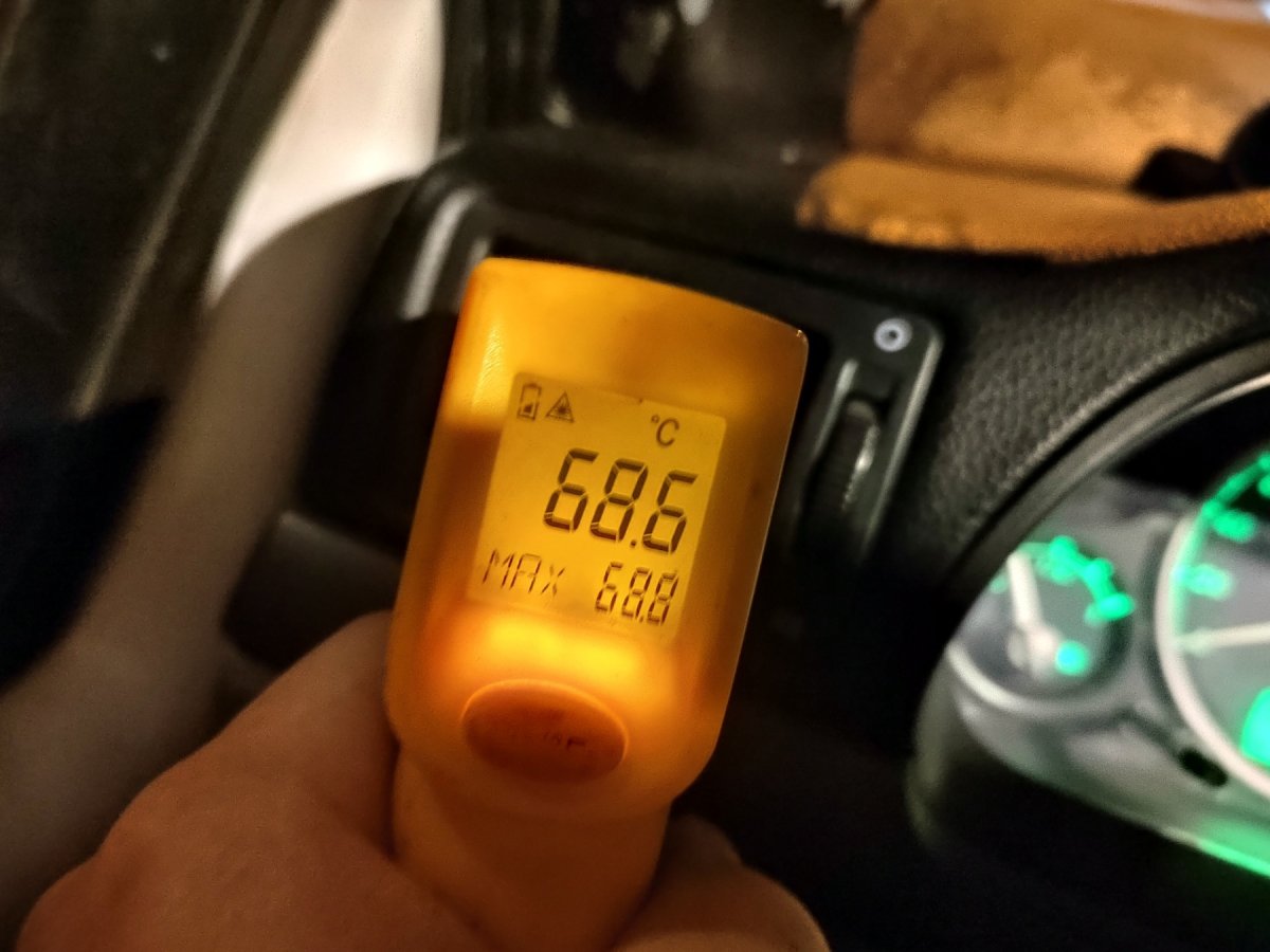

Алексей Ф. 9 521 Опубликовано 25 ноября, 2023 (изменено) Будете смеяться, но старый тормоз позавчера снял разъём не с того моторчика)) Съездил сегодня на заказ, решил проверить смартфоном закрытие заслонки через гнездо фильтра салона. Снял видео, а там все как и было! Щель под сантиметр! В недоумении скидываю приборку, а там разъём на месте на мотор -редукторе! У меня разрыв шаблона)) оказалось я снял разъём с верхнего моторчика, который наверное закрывает заслонку рециркуляции. Поставил тот разъём на место, проверил ещё раз калибровкой работу нужного моторчика и потом отключил его разъём в момент полного закрытия в самом начале калибровки. Снял видео по новой - заслонка закрыта плотно! Прогрел двигатель авто до 80С , термометр показывает в дефлекторе у руля 58С в положении регулятора "все на груди" и моторчик на 2 скорости. После нагрева ОЖ до 92С на выходе из дефлектора было аж 67С ! Реально горячий воздух дул. На улице -10С Изменено 25 ноября, 2023 пользователем Алексей Ф. 5 Поделиться сообщением Ссылка на сообщение Поделиться на другие сайты
