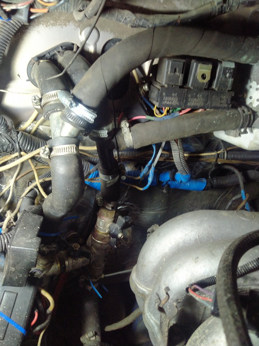

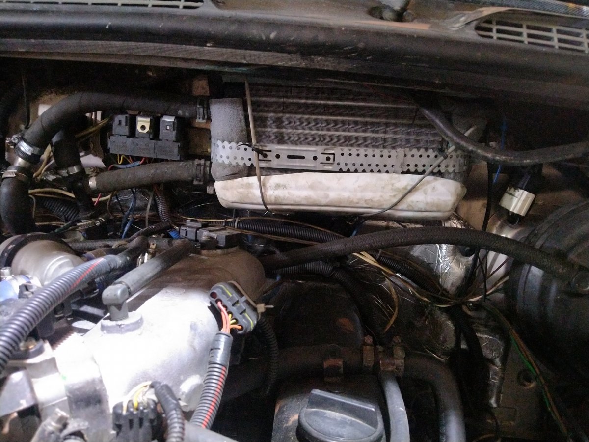

Я малех не вовремя, но всеже:
Все симптомы один в один как у меня были и моторчик верещал от -20 и ездил я в тулупе пока причину искал, а ощющение будто теплообмен у радиатора плохой, я и радиатор медный искал, но только в Имиратах и за 100500 тыщ. Отказался., И сечение шлангов увеличивал в итоге два лопнувших лузаровсий и китайский какойто  радиатор.
Да Вы правы это заслонка которая смешивает горячий и холодный воздух ее моторедуктор двигает стоит у водителя в ногах ближе к морде. Чем сильнее поток воздуха на забор, тем холоднее дует. Разбирать панель? Да ну ее. Гемору куча. И закуканил колхоз вот такой
Теперь один минус форточку открывать нужно когда за бортом  выше -10 иначе жарковато.
Теперь один минус форточку открывать нужно когда за бортом  выше -10 иначе жарковато. На лето сниму поставлю воздухозаборник обратно. Делов на пол часа. А панель снимать только когда моторчик вклинит.
