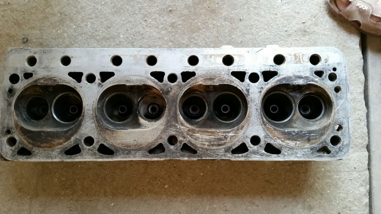

aktau84 34 Опубликовано 8 июля, 2016 кто знает где в 406 может тосол в масло уходить ведь в головке всего один канал под масло голова шлифована ищу микротрещину где затоица можетвот моя старая голова перегретая и треснутая Поделиться сообщением Ссылка на сообщение Поделиться на другие сайты
aktau84 34 Опубликовано 8 июля, 2016 вот моя старая голова перегретая и треснутая пробег всего был 103 тыс км когда брал и сразу капиталку начали делать движка Поделиться сообщением Ссылка на сообщение Поделиться на другие сайты
