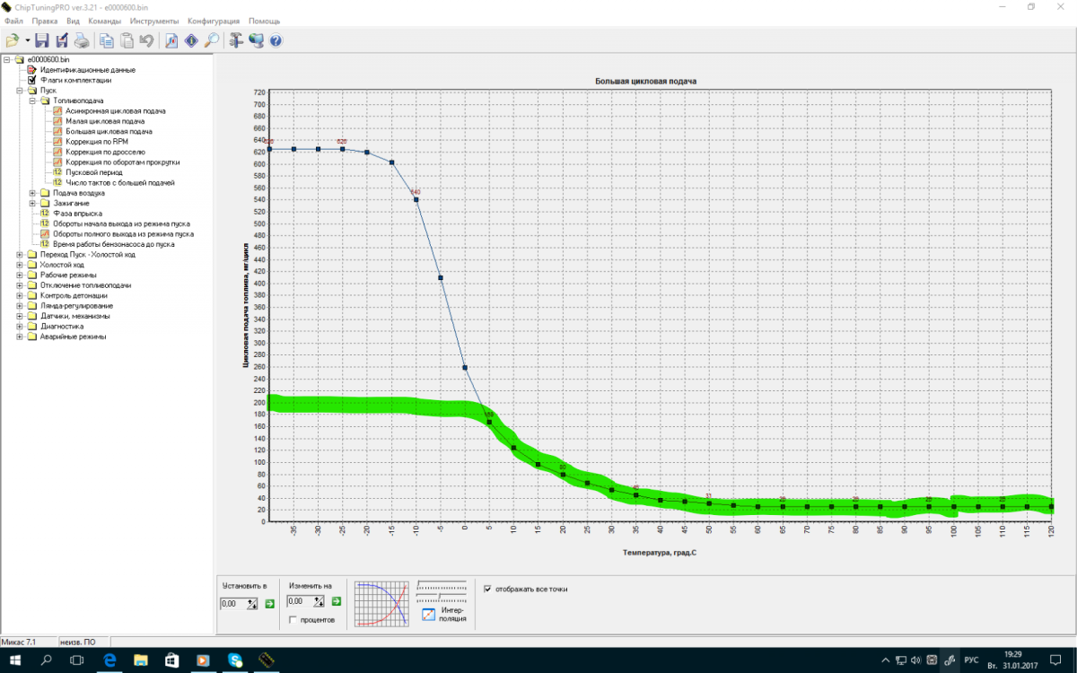

Алексей Сиделев 0 Опубликовано 30 января, 2017 Привет ребята!!! Подскажите если кто знает. У меня 406 инжектор на холодную не хочет заводиться пока не нажмёш педаль газа в тапок. После того как при нажатой педали она завелась, сразу вылетает смачный клубок черного дыма и всё в поряде работает, по тихой скидывает обороты ну и всё как положено. Поехал на диагностику мне диагност сказал что у меня форсунка в 4 целиндре льёт и датчик воздушный грязный. Я купил новую форсунку, новый воздушник и на всякий случай поменял датчик дросельной заслонки, но ничего не поменялось. НА ХОЛОДНУЮ НЕ ЗАВОДИТЬСЯ ПОКА НЕ НАЖМЁШЬ ПЕДАЛЬ В ТАПОК. Кто сталкивался с подобной ситуацией помогите ПОЖАЛУЙСТА!!! Поделиться сообщением Ссылка на сообщение Поделиться на другие сайты
Максим Павлович 123 Опубликовано 30 января, 2017 Не буду утверждать но симптомы похожи на мертвый дмрв Поделиться сообщением Ссылка на сообщение Поделиться на другие сайты
Алексей Сиделев 0 Опубликовано 30 января, 2017 Если отключаю дмрв то она вообще не заводиться Поделиться сообщением Ссылка на сообщение Поделиться на другие сайты
Игорь 73 189 Опубликовано 31 января, 2017 После того как при нажатой педали она завелась, сразу вылетает смачный клубок черного дыма и всё в поряде работаетЛьёт какая то форсунка,верно сказали на диагностике. Попробуйте так: скиньте тоненький шланг , который идёт на клапанную крышку с канала РХХ. Если заведётся без нажатия педали газа ( продувки цилиндров) , точно льёт. Только вот какая форсунка - это на диагностику. А так, если такое происходит только при минусовой температуре => глюк Микаса. Люди меняют прошивку на Пуске и у них заводится в любой мороз и сразу. В прошивке косяк на пуске, уж больно дохрена топлива форсунки льют при пуске. Уменьшают в ДВА -ТРИ раза топливо на пуске ( Асинхронная, малая и большая топливоподача) и усё становится хорошо. Поделиться сообщением Ссылка на сообщение Поделиться на другие сайты
