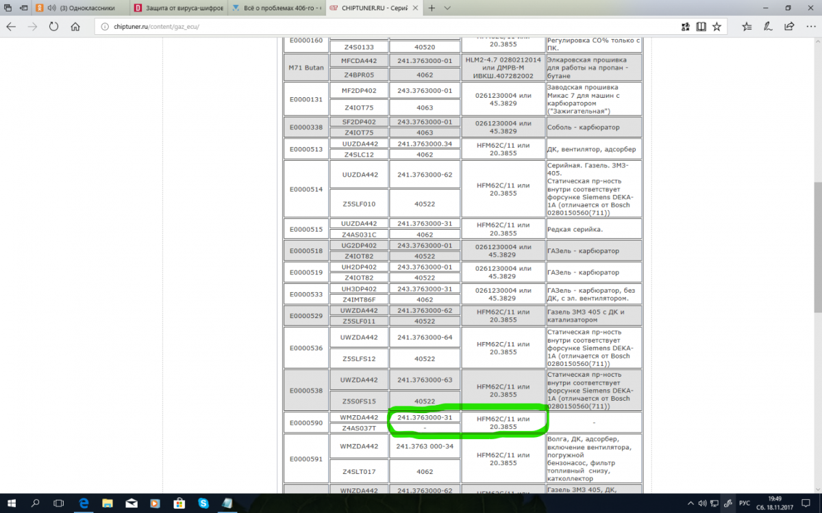

махач86 0 Опубликовано 18 ноября, 2017 У меня вопрос был, может кто знает, нужен номер ДМРВ для компьютера Микас 7.1 ( 241.3763 000 31) ? Поделиться сообщением Ссылка на сообщение Поделиться на другие сайты
Игорь 73 189 Опубликовано 18 ноября, 2017 махач86, HFM62C/11 или 20.3855 Поделиться сообщением Ссылка на сообщение Поделиться на другие сайты
махач86 0 Опубликовано 18 ноября, 2017 Они точно подойдут? Они точно подойдут? Поделиться сообщением Ссылка на сообщение Поделиться на другие сайты
Игорь 73 189 Опубликовано 18 ноября, 2017 (изменено) махач86, Мотор евро 2 ? Конечно он, Сименс 20.3855, так называемая " плёнка". Изменено 18 ноября, 2017 пользователем Игорь 73 Поделиться сообщением Ссылка на сообщение Поделиться на другие сайты
Игорь 73 189 Опубликовано 18 ноября, 2017 Увидел.У вас евро 3 мотор. Придётся подкапотную проводку и клапанную крышку менять. Потом, с вентилятором что-то чудить,т.к от мозгов этих ,релюшка постоянно трещать будет. Поделиться сообщением Ссылка на сообщение Поделиться на другие сайты
махач86 0 Опубликовано 18 ноября, 2017 Большое человеческое спасибо Это не мне надо, брату на Волгу , там евро 2 стоит Поделиться сообщением Ссылка на сообщение Поделиться на другие сайты
Игорь 73 189 Опубликовано 18 ноября, 2017 махач86, Ааааа, ну тогда смело "плёнку" ставьте ( Сименс 20.3855). На волге включение вентилятора от датчика. Поделиться сообщением Ссылка на сообщение Поделиться на другие сайты
