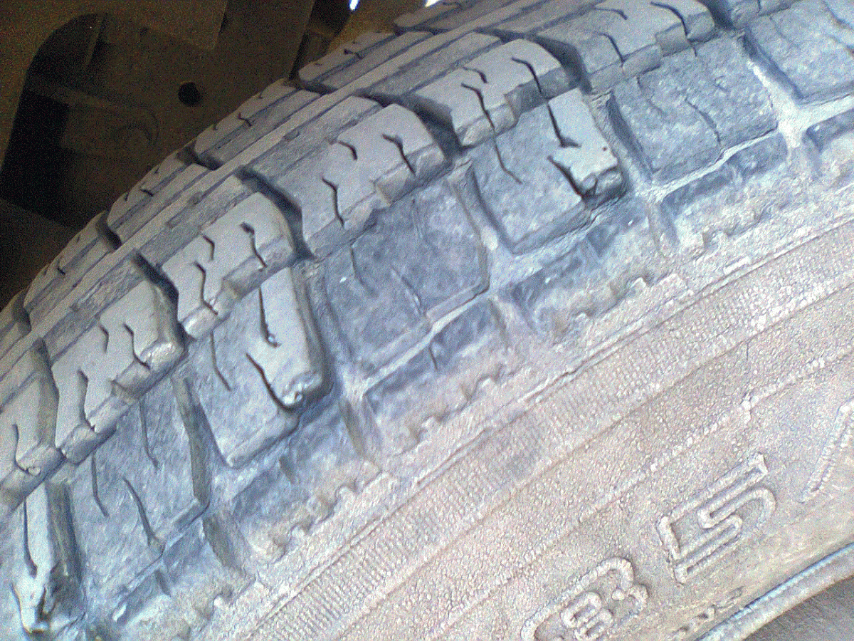

K.u.p.e.r. 111 Опубликовано 21 октября, 2013 (изменено) увы не проверил его.но грешок есть на него.постараюсь в ближайшее время проверить его кривизну. но боюсь не оно.так как рядом с этим колесом внутри стояло такое же, и его сначало съело, я поменял его.и потом сразу начало жрать внешнее это Изменено 21 октября, 2013 пользователем K.u.p.e.r. Поделиться сообщением Ссылка на сообщение Поделиться на другие сайты
Гагарин 2 008 Опубликовано 21 октября, 2013 на беговую грыжу шишка похожа,мож в резине дело Поделиться сообщением Ссылка на сообщение Поделиться на другие сайты
RAV 121 Опубликовано 21 октября, 2013 увы не проверил его.но грешок есть на него.постараюсь в ближайшее время проверить его кривизну. но боюсь не оно.так как рядом с этим колесом внутри стояло такое же, и его сначало съело, я поменял его.и потом сразу начало жрать внешнее этоВот тут четко видно что корд лопнул - по беговой дорожке гуля есть в продольном направлении. Поделиться сообщением Ссылка на сообщение Поделиться на другие сайты
Пусик 26 Опубликовано 21 октября, 2013 (изменено) K.u.p.e.r. Не напрягай мозги всему народу, я это уже прошел --- просто у тебя задний мост развернуло из-за сильного просслабления рессор. Срочно меняй их или на резине разоришься. Изменено 21 октября, 2013 пользователем Пусик Поделиться сообщением Ссылка на сообщение Поделиться на другие сайты
оох 40 Опубликовано 21 октября, 2013 увы не проверил его.но грешок есть на него.постараюсь в ближайшее время проверить его кривизну. но боюсь не оно.так как рядом с этим колесом внутри стояло такое же, и его сначало съело, я поменял его.и потом сразу начало жрать внешнее этоУ меня так жрало когда держал повышеное давление, до 4-х очков, понизил до 3.2, больше такого не было. Хотя могло быть из за резины, дерьмо попадалось.Но даже в мануалах такой износ описан как большое давление..мосты, рессоры, руки.хех! Давление! :) Поделиться сообщением Ссылка на сообщение Поделиться на другие сайты
Сергей903 54 Опубликовано 21 октября, 2013 Ты бы еще больше давления накачал,машину как не уносит????Небось по ямкам,как альпинист по альпам!!!я лично спустил до 2,5 и радуюсь плавности и тишине,и не жрет нифега и не ведет!воздух возишь видимо. если мне 2.5 в передние с загрузкой 1.5 - 1.7 то от Москвы до Пензы сожрет шашечками через одну, оба колеса с внешней стороны! проверено на моем кармане! качаю 3.7 по кругу. жестко,не комфортно,как по стиралке, кому то может и в копчик отдает и т.д - НО за то без шишек и протектор цел!) для себя уяснил что меньше 3.5 - хана колесьям! Поделиться сообщением Ссылка на сообщение Поделиться на другие сайты
K.u.p.e.r. 111 Опубликовано 22 октября, 2013 пробег на этой резине около 80 тыс. км.и вот начала так тереться. склоняюсь к мнению, что пришло уже время ее.держу во всех по 3.5 атм.но около 5 тыс пробега ездил на полуспущенных. в ямы серьезные не попадал. рессоры с виду ровно стоят. не уставшие. все таки думаю время пришло. но почему тогда только на задней правой стороне уже 2 колеса выкидываю? на левой стороне на этой же резине нет шишек. Поделиться сообщением Ссылка на сообщение Поделиться на другие сайты
yar99 1 028 Опубликовано 22 октября, 2013 Тоже такаяже хня появилась,сожрало левое заднее наружное .два одинаковых прошли по 20 тысяч и за км 70 сожрало весь протектор и дальше опять перестало жрать , давление одинаковое 3.7 Поделиться сообщением Ссылка на сообщение Поделиться на другие сайты

gazelist56 357 Опубликовано 9 ноября, 2013 такая же резина только ест правое наружную сторону подскажите????????Купил новую переднюю балку в сборе. Поставил, сделал схождение, поехал- тянет вправо. Вернулся проверили- схождение норм. Стали роверять кастер (угол наклона шкворня), а там отклонение сколько-то сотых. Точно не помню. Так и езжу, немного тянет вправо и немного подъедает внутреннюю сторону левого колеса. Раз в 35-40тыс. тупо переворачиваю баллон. Перестановкой зад-перед особо не заморачиваюсь. Развальщики сказали , что такая беда на каждой 3-й газели и новую балку пока не соберёшь и поставишь -никак не проверишь. Поделиться сообщением Ссылка на сообщение Поделиться на другие сайты
