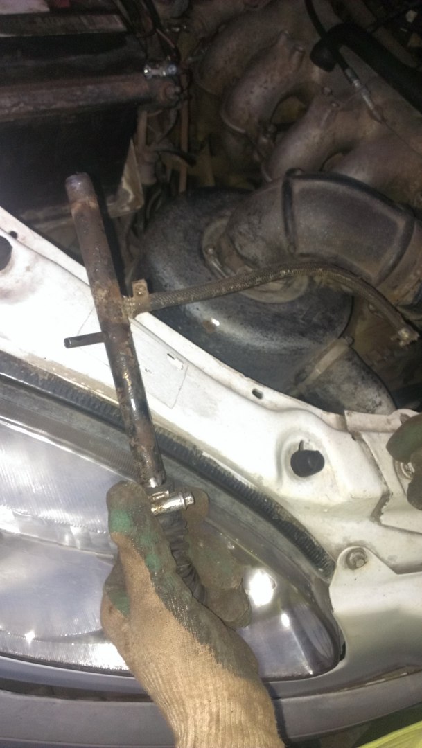

Sivolt 10 Опубликовано 24 августа, 2016 (изменено) Ребята второй отвод в этой трубке для чего? Один на малую вентиляцию картера, а второй для чего? У меня был он заглушен шланчиком который отвалился и мотор колбасило, долго искал этот подсос Изменено 24 августа, 2016 пользователем Sivolt Поделиться сообщением Ссылка на сообщение Поделиться на другие сайты
vladimirst 23 Опубликовано 24 августа, 2016 Ребята второй отвод в этой трубке для чего? Один на малую вентиляцию картера, а второй для чего? У меня был он заглушен шланчиком который отвалился и мотор колбасило, долго искал этот подсосВторое отверстие для адсорбера. 1 Поделиться сообщением Ссылка на сообщение Поделиться на другие сайты
Sivolt 10 Опубликовано 24 августа, 2016 (изменено) Второе отверстие для адсорбера. его ставили в 2005 году? у меня нет адсорбера Изменено 24 августа, 2016 пользователем Sivolt Поделиться сообщением Ссылка на сообщение Поделиться на другие сайты
Игорь 73 189 Опубликовано 24 августа, 2016 его ставили в 2005 году? у меня нет адсорбера Ну и заглушите тогда его. Адсорбер, лямда , катализатор ...это всего лишь экология, которая крадёт ваши лошади, ну и соответственно расход увеличивается. 1 Поделиться сообщением Ссылка на сообщение Поделиться на другие сайты
Sivolt 10 Опубликовано 24 августа, 2016 Ну и заглушите тогда его. Адсорбер, лямда , катализатор ..это всего лишь экология, которая крадёт ваши лошади, ну и соответственно расход увеличивается.окей. хоть разобрался что за писюлька эта торчащая)) Поделиться сообщением Ссылка на сообщение Поделиться на другие сайты
Игорь 73 189 Опубликовано 24 августа, 2016 окей. хоть разобрался что за писюлька эта торчащая))вам верно ответили Второе отверстие для адсорбера. Поделиться сообщением Ссылка на сообщение Поделиться на другие сайты
Sivolt 10 Опубликовано 26 августа, 2016 окей. хоть разобрался что за писюлька эта торчащая))Кстати эта трубка у вас плотно сидит? У меня на соплях и болтается Поделиться сообщением Ссылка на сообщение Поделиться на другие сайты
vladimirst 23 Опубликовано 26 августа, 2016 Кстати эта трубка у вас плотно сидит? У меня на соплях и болтаетсяПлотно и не болтается. Поделиться сообщением Ссылка на сообщение Поделиться на другие сайты
Sivolt 10 Опубликовано 27 августа, 2016 Попробую развернуть местами Поделиться сообщением Ссылка на сообщение Поделиться на другие сайты
