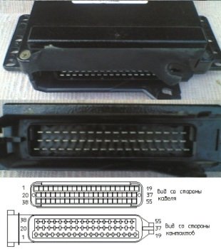

Crady 8 655 Опубликовано 10 октября, 2016 NVRS23rus, я вот твой сумбурный рассказ только щас увидел. <_<вообще есть таблица соответствия блоков и компонентов к ним.при желании конечно можно что угодно с чем годно заставить работать.во вторых,дешовый НОВЫЙ дмрв не означает дешовый РАБОЧИЙ дмрв. ЭБУ Соатэ но на диагностике выдаёт микас7.1.соатэ это аналог микаса собранный на более дешовых компонентах.к стати с очень нестабильным качеством. Поделиться сообщением Ссылка на сообщение Поделиться на другие сайты
NVRS23rus 1 Опубликовано 10 октября, 2016 Спасибо за внимание!) реально вымотал соболь!я реально описал работу соболя. По докам мотор 40522 но досмотрел блок и голову 4062 оказался судя по клеймам. Меняли мотор? Х.з. Метки в полную норму наконец-то привели, по наклейке на соатэ досмотрел в нете это 313763 000-12 тобиш вроде собрат микаса11, но пробивается как 7.1. После установки меток смещением на 6градусов впускной, добились более ровной работы двс, но при одевании фишки дмрв мотор на глазах тухнет в оборотах и начинаются перебои и расколбас двс, снимаю выравнивает но плавают обороты, теперь я думаю дмрв или эбу? И то и другое дорогое удовольствие для пробной покупки, дмрв старый стоял штекер с 6 папами.дмрв По диагностике 16кг./ч, с боем добился от диагноста который сказал все в норме повторного подключения прибора и пофоткал все показания. Оказалось смещение меток Грм на6градусов! Знал бы показания как расшифровать разобрался бы и сам но увы метод тыка, ничего больше неостается! Обратился на форум а здесь игнор , может тема не та или нагло поинтересовался! Так вроде нет. Поделиться сообщением Ссылка на сообщение Поделиться на другие сайты
Crady 8 655 Опубликовано 10 октября, 2016 (изменено) Обратился на форум а здесь игнорне всегда тему видят те кто может помочь.далее,покупаешь комплект разрезных шестерней с трансопртиром и вставляешь фазы,снимаешь дмрв,смотришь в него,если видишь там в нутри что то отличающееся от тоненьких волосинок,дмрв НЕ РАБОЧИЙ."откровенное палево".замеряешь компрессию,лучше компрессометром который вворачивается.изучи вот это Комплектация датчиками и ИМ ЭСУД Микас по наклейке на соатэ досмотрел в нете это 313763 000-12 тобиш вроде собрат микаса11, но пробивается как 7.1.разъём блока какой?1 2 Изменено 10 октября, 2016 пользователем Crady Поделиться сообщением Ссылка на сообщение Поделиться на другие сайты
NVRS23rus 1 Опубликовано 11 октября, 2016 Эбу номер 1 похож. Завтра с рабочей машинки хотим подкинуть дмрв и эбу посмотреть на изменения. Спасибо большое за отклик и внимание! Поделиться сообщением Ссылка на сообщение Поделиться на другие сайты
Crady 8 655 Опубликовано 11 октября, 2016 Эбу номер 1 похож.тогда 11 микас,под него и дмрв смотри. Поделиться сообщением Ссылка на сообщение Поделиться на другие сайты
NVRS23rus 1 Опубликовано 11 октября, 2016 Credi, я сегодня опять был у другого диагноста и кмп выбил 31.3763 000-10 хотя наклейка на эбу 31.3763 000-12, незнаю может вливали другую программу. Спасибо большое, я отпишусь какие изменения произойдут, может кому-то пригодится и водители быстрее исправят неполадки Поделиться сообщением Ссылка на сообщение Поделиться на другие сайты
Crady 8 655 Опубликовано 11 октября, 2016 NVRS23rus, ты пишешь про один и тот же блок по сути,аналог 11 микасаhttp://www.carhelp.info/forums/showthread.php?t=32571 1 Поделиться сообщением Ссылка на сообщение Поделиться на другие сайты
NVRS23rus 1 Опубликовано 12 октября, 2016 Спасибо тебе большое добрый человек)))!!!! Я её победил!!!! Ура!))) соболь с которого должны были подкинуть дмрв на мой увы неприехал, вооружившись 5860руб. Я без настроения побрал в магазин, купил дмрв сименс с 6ю папами и установил на машинку и о чудо мотор зашептал!!! Радости после 3х недель поисков причины поломки небыло конца!!! Спасибо большое за подсказку и совет!!! Хочу пожелать всем неломатся или отыскать причины поломки быстро и недорого!))) Поделиться сообщением Ссылка на сообщение Поделиться на другие сайты
Crady 8 655 Опубликовано 12 октября, 2016 NVRS23rus, ну вот и хорошо. :) добрый человекизредка бываю таким :D Поделиться сообщением Ссылка на сообщение Поделиться на другие сайты
NVRS23rus 1 Опубликовано 12 октября, 2016 Для тех кому может быть пригодится пройденный нами экзикуция) дмрв сименс 5wk9 6351 штекер с 6ю папами работает с эбу соатэ 31.3763 000-10(показания компа диагностики) перед всеми заменами сделать диагностику и проверить компресию, метки проверить обязательно!!! Впускной по транспорту 21, выпускной19 градусов, по первому цилиндру Вмт. метка на дмпфере может быть не нанаместе из-за поворота дмпфера так что на него надежды нет, Так что внимательно смотрим думаем ремонтируем и обращаемся к хорошему человеку Credi на сайте))) всем удачи. ) Поделиться сообщением Ссылка на сообщение Поделиться на другие сайты
