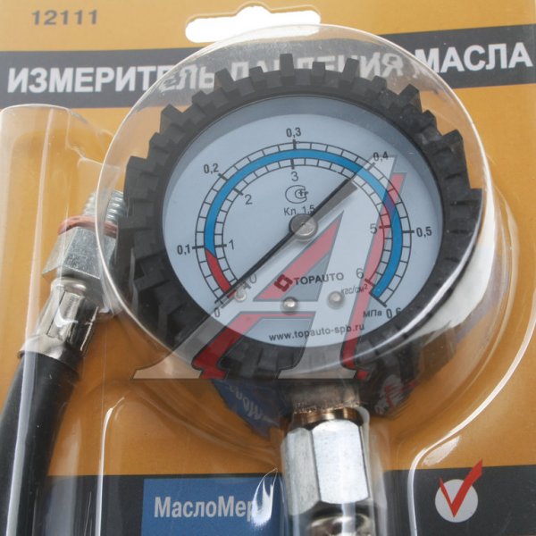

SETRIX1985
Что можно использовать в качестве эталона?
У меня вот такой куплен за 400р
+ шланг от камаза за 100р + штуцер 1/4 -50р
обжимаем хомутами и вперёд, заодно можно будет твой от компрессора проверить...
SETRIX1985
Спасибо, чёт я сервисами уже сыт))) Лучше сам.
Конечно лучше, можно вообще в кабину вывести или на двигуне оставить, открыл капот и сразу всё видно...

Ребята, вопрос по штуцеру. В магазине померил датчик давления масла - резьба там М13х1,5 ещё и конусом. От чего подойдёт штуцер? Очень хочется подключить давленометр на время хотябы, а потом обратно стандартный датчик прикрутить.
aldar
от чего конкретно не знаю.придется с бочкой идти в отдел гидравлики и там подберут.. или же найди старую бочку и сделай из нее штуцер.на него шланг и хамут..
valera61101
отдел гидравлики
хм. думаешь в Чепецке есть такой?))) Вот если бы конкретное название, например штуцер от тормозного шланга к Ниве Шевроле.
с этим проблем не будет.
