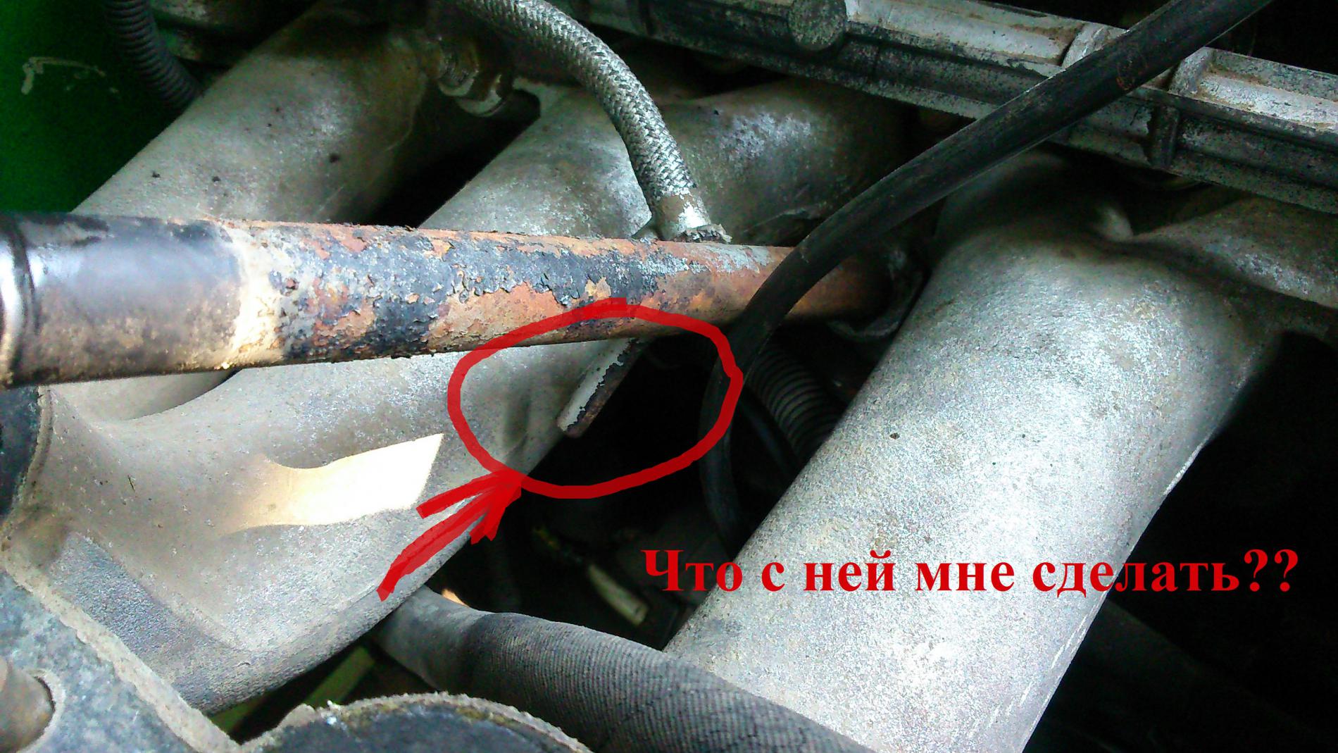

Semen_irk 1 Опубликовано 13 июля, 2016 Товарищи, всем привет. Взял себе газель, хотел инжекторную - нашел инжекторную )Но теперь от количества индексов и модификаций голова кругом идет и даже не могу понять какой все таки двигатель стоит и что должно на нем быть а что нет.Помогите разобраться.год выпуска 2003но блок Микас 7.1 2005 года 241.3763 000-63версия пзу ******538Если пробивать по номеру то вроде машина без ДК. Значит Евро -0 Его (ДК) действительно нет.Проблема в том что неустойчиво работает , поменял ДМРВ, все датчики температуры (3 шт), свечи, провода, теперь грешу на РХХ и подсос воздухаСнимаю впускной коллектор а там трубка от РХХ (чуть ниже) с двумя выводами (если получится прикреплю фото) один вывод потоньше, - тонким шлангом идет на крышку клапанов, второй потолще без шланга - тупо сосет воздух мимо дросселя и чего бы то ни было. Заткнешь его пальцем и машина почти глохнет, холостые очень низкие становятся и хочет заглохнуть. Посмотрел ваш форум поискал, ничего внятного не нашел, на Drive 2 нашел похожий вопрос и фото именно такого же коллектора с двумя маленькими отводами. Тоже нормально и конкретно мужику не ответили, упомянули про адсорбер и посоветовали заглушить. Я вот не знаю верить или нет?И вообще если адсорбер то значит Евро-2 а у меня евро - 0 выходит, даже судя по Микасу и его номеру.Кому верить и что делать? И вообще двигатель у меня 405 или 406ой но только со впрыском? :huh:Спасибо! Жду с нетерпением и надеждой :) Поделиться сообщением Ссылка на сообщение Поделиться на другие сайты
ded 887 Опубликовано 13 июля, 2016 второй потолще без шланга - тупо сосет воздух мимо дросселя и чего бы то ни было. Заткнешь его пальцем и машина почти глохнет,У вас двигатель евро 0. Евро 2 пошли с 2006 года. С 2008 евро-3. Сосок, через который сосет воздух надо обязательно заглушить. И попробовать запустить. РХХ должен вытянуть обороты до заданных 840 плюс-минус 40. Если обороты будут маленькие, то необходимо промыть дроссельный узел. Смыть масляный налет от сапуна. 1 Поделиться сообщением Ссылка на сообщение Поделиться на другие сайты
Джейзел 278 Опубликовано 14 июля, 2016 Semen_irk, тот сосок который смотрит в сторону акумы, идет на адсорбер. Я его заглушил кусочком шланга с болтом. Странно то, что при затыкании обороты падают, должно наоборот, это же подсос. Поделиться сообщением Ссылка на сообщение Поделиться на другие сайты
alexgop 997 Опубликовано 14 июля, 2016 Semen_irk, тот сосок который смотрит в сторону акумы, идет на адсорбер. Я его заглушил кусочком шланга с болтом. Странно то, что при затыкании обороты падают, должно наоборот, это же подсос. странно? Пофакту ничего странного. Именно так и должно быть. При подсосе обороты будут вверх стремится, но этот подсос дмрв не видит, следовательно смесь, особенно на хх, будет неправильная. Поделиться сообщением Ссылка на сообщение Поделиться на другие сайты
газель2005 2 737 Опубликовано 14 июля, 2016 (изменено) Адсорбер был и на е-0.У меня когда была такая машина,то просто заглушил его.Если глохнет,то не работает рхх или датчик дроссельной заслонки Изменено 14 июля, 2016 пользователем газель2005 Поделиться сообщением Ссылка на сообщение Поделиться на другие сайты

Semen_irk 1 Опубликовано 14 июля, 2016 Спасибо всем кто отозвался, сейчас буду чистить впуск, дроссель и т.д., датчик дроссельной заслонки купил, РХХ пока не стал, посмотрю может быть после промывки он заработает как надо. "Сосок" значит глушить..- уже хорошо!)Кстати форсунки Deka пойдут??, (от Avtel -две дюзы) ?Или какие то другие посоветуете? Есть еще типа Китай какой то там ***tronic кажется, цена 760 за штуку. Avtel -1200 есть еще Bosch которые на 406 и 409 ставятся у них 4 дюзы...1500-1600 за штДумаю как закончу с грязной работой купить и форсы новые, - поставить. Поделиться сообщением Ссылка на сообщение Поделиться на другие сайты
