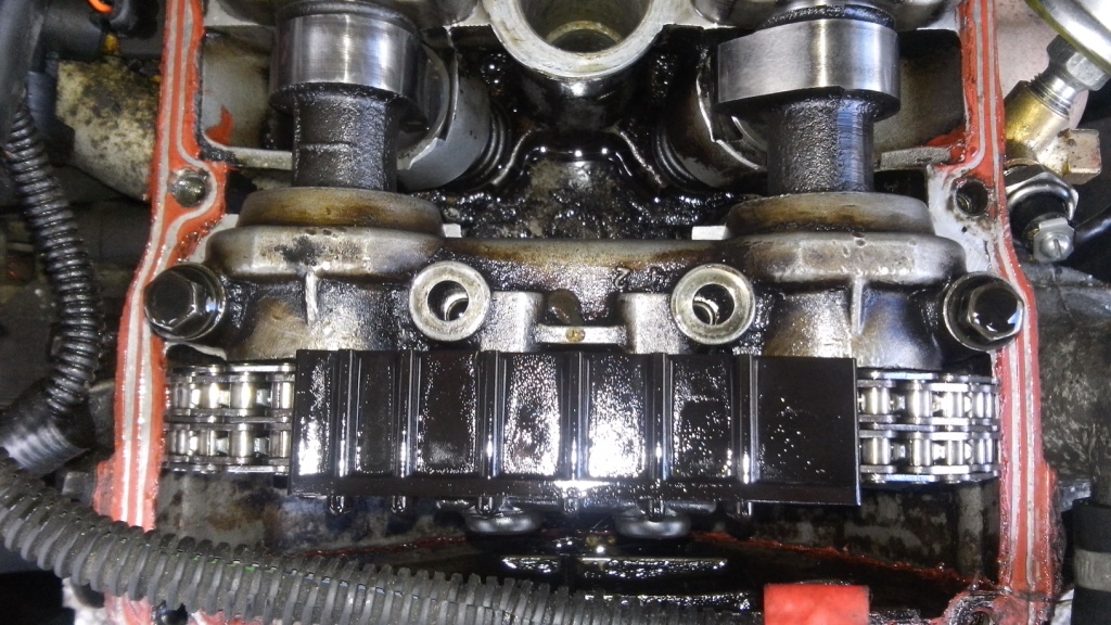

Сергей_С 1 Опубликовано 15 февраля, 2017 Доброе время суток.Помогите новичку. Машина приобретена недавно. Снял сегодня крышку ГБЦ в поисках давления масла на ХХ.До этого при работе на ХХ открыл маслозаливную крышку, увидел, что из под передней крышки выпускного вала льёт совсем не хилая струя масла.В общем обнаружено отсутствие двух внутренних болтов крепления сдвоенной крышки. Вопрос: достаточно ли просто установить болты на место и протянуть все крышки как в умной книге сказано?Или снимать и смотреть? Заранее спасибо всем. Поделиться сообщением Ссылка на сообщение Поделиться на другие сайты
Slavyan 969 Опубликовано 15 февраля, 2017 Доброе время суток.Помогите новичку. Машина приобретена недавно. Снял сегодня крышку ГБЦ в поисках давления масла на ХХ.До этого при работе на ХХ открыл маслозаливную крышку, увидел, что из под передней крышки выпускного вала льёт совсем не хилая струя масла.В общем обнаружено отсутствие двух внутренних болтов крепления сдвоенной крышки. Вопрос: достаточно ли просто установить болты на место и протянуть все крышки как в умной книге сказано?Или снимать и смотреть? Заранее спасибо всем. Если для себя, то лучше снять гидрокомпенсаторы и попробовать как болтается вал в каждом отдельном (затянутом) бугеле. Проверить не качается ли вал в постели. Бугеля можно немного подточить, только чтоб вал не зажимало. Если вал качается- снимать башку и везти делать постели.Двух болтов нет- либо полный распи-й собирал, либо резьбы там нет Поделиться сообщением Ссылка на сообщение Поделиться на другие сайты
Сергей_С 1 Опубликовано 15 февраля, 2017 Если для себя, то лучше снять гидрокомпенсаторы и попробовать как болтается вал в каждом отдельном (затянутом) бугеле. Проверить не качается ли вал в постели. Бугеля можно немного подточить, только чтоб вал не зажимало. Если вал качается- снимать башку и везти делать постели.Двух болтов нет- либо полный распи-й собирал, либо резьбы там нет Понял, спасибо! Поделиться сообщением Ссылка на сообщение Поделиться на другие сайты
шурик 60 492 Опубликовано 15 февраля, 2017 Сергей_С, Учти что, крайние болты длиннее чем те которых у тебя нет. Поделиться сообщением Ссылка на сообщение Поделиться на другие сайты
Сергей_С 1 Опубликовано 15 февраля, 2017 Сергей_С, Учти что, крайние болты длиннее чем те которых у тебя нет. Спасибо. Не смог найти спецификацию болтов, которые мне нужны. В магазине предлагали вместо газелевских от классики, но тоже с крышек распредов. Вроде сказали 10 х45. Шаг резьбы не сказали. Но мне что-то подсказывает, что там восьмая резьба.Посмотрел в трёх книжках, но там только момент затяжки.Может подскажет кто, где смотреть подобное? Поделиться сообщением Ссылка на сообщение Поделиться на другие сайты
