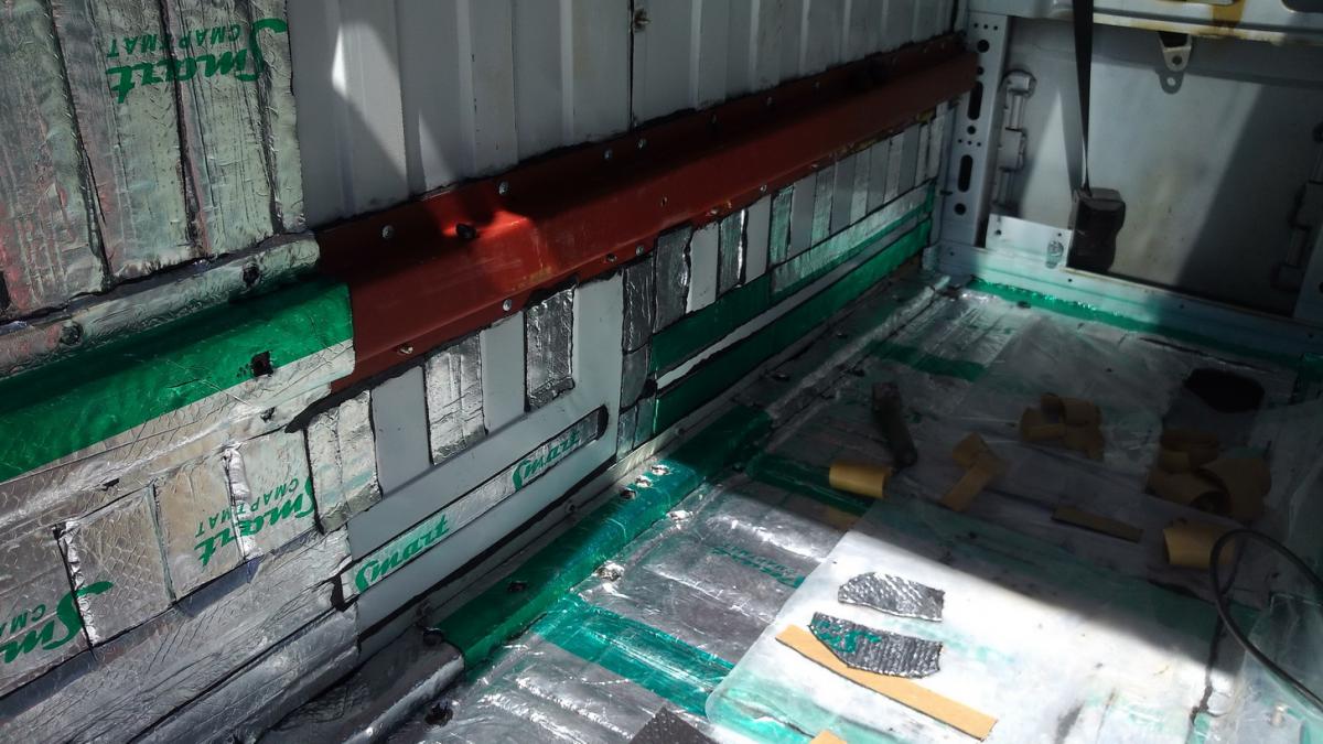

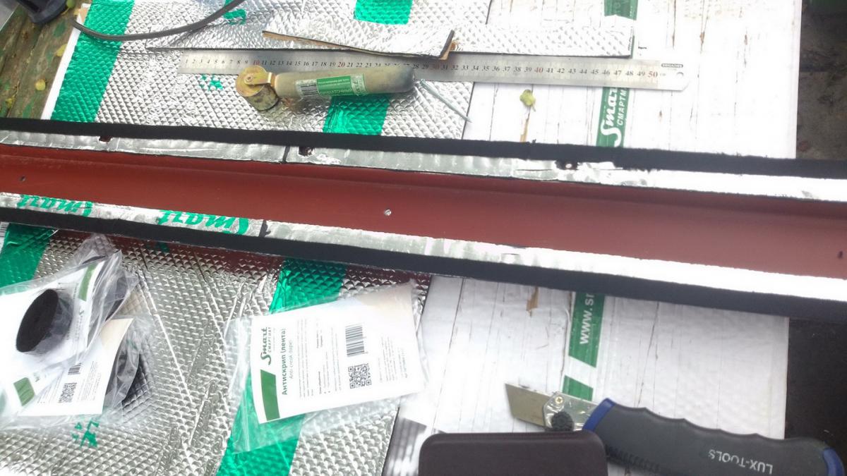

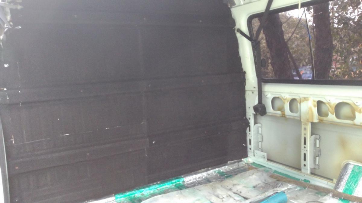

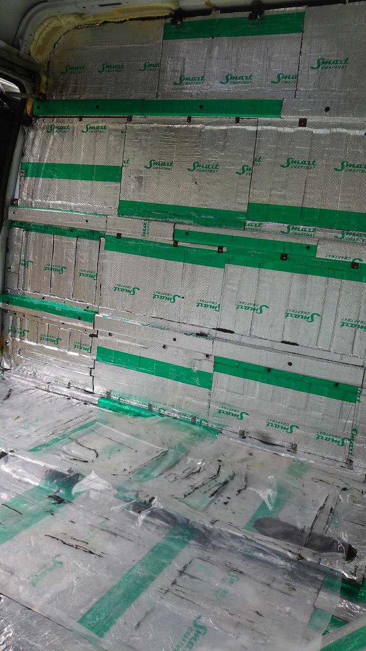

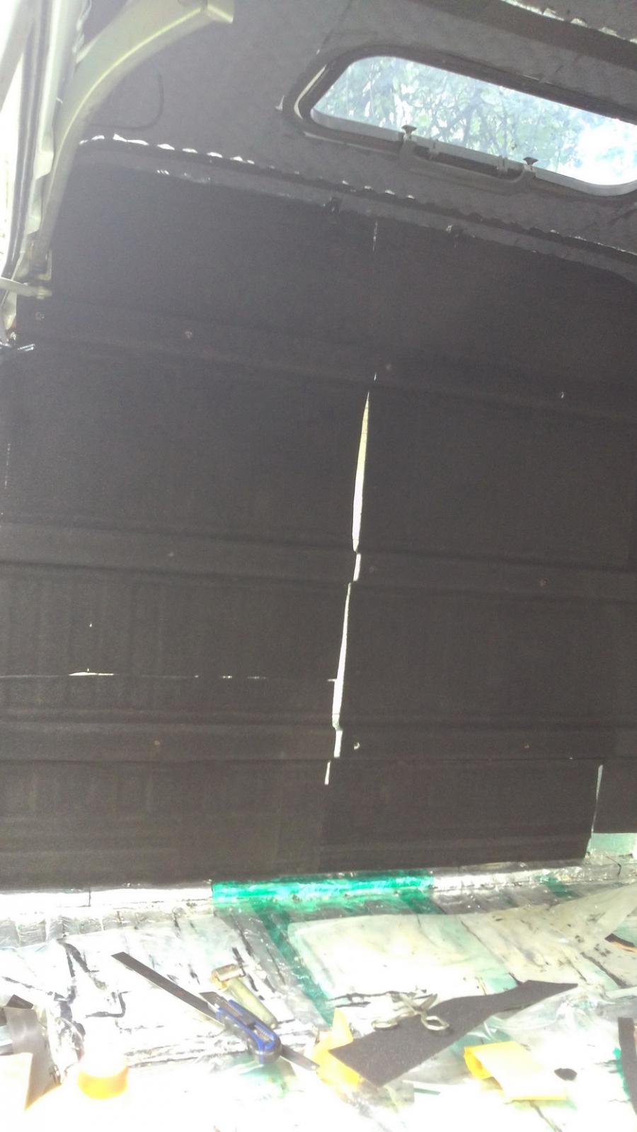

avtofurgon 15 Опубликовано 16 октября, 2015 Приветствую передовиков газелеводческого хозяйства! Это мой первый пост, так что не ругайтесь, если что.Пишу в эту тему, но если модераторы решат, что это повествование (и его продолжения) следует поместить в отдельную тему - я возражать не буду. Весной был приобретён аппарат Бизнес 2705 комби в бэушном состоянии. Не для работы, а в качестве конструктора для больших мальчиков (пора выманивать ребёнка из-за компьютера).12 июня приступили к шумоизоляции. Думали потратить 2-4 недели, но процесс затягивает, так что работа ещё продолжается. Пока же хочу поделиться достигнутыми результатами, может быть кому поможет, или наведёт на новые идеи. 1. Выбор материала и технологии обработки.Для начала залез в интернет в поисках производителей и продавцов материалов.Потратил много времени, составил таблицу с ценами и техническими характеристиками материалов.Наилучшее соотношение цена/качество (по заявленным производителем ТХ материалов) оказалось у СмартМат (или SmartMat). Не сочтите за рекламу, но на фотографиях всё равно будет мелькать.Позвонил в представительство (взял контакты на сайте), пообщался со специалистом, вместе подобрали материалы, определили количество, он мне расписал технологию (которую я подкорректировал в процессе работы) под мои хотелки ("что бы было тише чем у меня в Крайслере") с учётом моих могелок (несмотря на подготовленную презентацию и благородство озвученных целей, жена большой бюджет не подписывала), заказал материал и получил солидную скидку и в подарок фен и 2 валика. Договорился, что если лишний материал останется, то я его сдам обратно. Нехотя, но согласились. Но гложет меня мысль, что до этого не дойдёт (уже 2 раза докупал некоторые виды материалов). Весь салон был разобран до металла, вымыт, местами зачищен и подкрашен из баллончика.Дальше описание будет не в порядке выполнения работ, а по мере обработки каждого участка. 2. Перегородка между салоном и багажником (рассматриваю машину как очень большой универсал, отсюда и такие термины).При демонтаже обивки перегородки первый сюрприз: нижняя полоска штатного поролона приклеена только наполовину. Со второй половины защитную плёнку не сняли и просто прижали всё обивкой.Сейчас пробую вставить первую фотографию через Гугль.https://photos.google.com/album/AF1QipNmI-AjWfw_bUHtwrV_5OVl52W0SGTc2RFmEhgD/photo/AF1QipMl0qSex3wbjcFAgNN36gxdeD-Md_528mpvprGdНадеюсь, что получилось.Вот так это выглядело:https://photos.google.com/album/AF1QipNmI-AjWfw_bUHtwrV_5OVl52W0SGTc2RFmEhgD/photo/AF1QipP0iTciEbJ8hND-PEIYQXpRM6n2voVwdbeEYwxuhttps://photos.google.com/album/AF1QipNmI-AjWfw_bUHtwrV_5OVl52W0SGTc2RFmEhgD/photo/AF1QipPGZJPhSh5BCgz0PSP5zIoKm1d0wDnIlteaS-rS Весь штатный поролон был аккуратно (на сколько это было возможно!) удалён, перегородка демонтирована.https://photos.google.com/album/AF1QipNmI-AjWfw_bUHtwrV_5OVl52W0SGTc2RFmEhgD/photo/AF1QipPtY6cgAOZmpV8mtsw2VbvgLu6A5znQU1ae2JoF В местах прилегания перегородки к кронштейнам кузова по всему периметру была прикатана виброизоляция СмартМат Фаворит 20 (толщина материала 2 мм).Это достаточно мягкая и вязкая мастика, нанесённая на слой алюминиевой фольги. Очень хорошо гнётся.Сами перегородки были тщательно отмыты. Очень много времени потребовала оттирка остатков поролона с его клеем. Ацетон эту гадость не берёт, пришлось оттирать Уайтспиритом и нефтяным сольвентом, а потом долго отмывать от него и перегородку и себя, что бы не воняло. https://photos.google.com/album/AF1QipNmI-AjWfw_bUHtwrV_5OVl52W0SGTc2RFmEhgD/photo/AF1QipPhu0wnmQTSULhFVyYQxKXBVLrbm56jt0NmqZYgПо периметру перегородки была наклеена лента Антискрип. https://photos.google.com/album/AF1QipNmI-AjWfw_bUHtwrV_5OVl52W0SGTc2RFmEhgD/photo/AF1QipP_LHdS_yE1ucMHJOxiTOPjRHeLwHkwb9kZclJPПерегородка была установлена на место и прикручена штатными болтами и саморезами.А вот перекладины-усилители наоборот демонтированы и подвергнуты дополнительной обработке: https://photos.google.com/album/AF1QipNmI-AjWfw_bUHtwrV_5OVl52W0SGTc2RFmEhgD/photo/AF1QipM5GMQXcrfPxA8tzwORpKWi24_mmcutHUCSFTsKНа плоскость, которая прилегает к перегородке была прикатана вибра Фаворит 20, а сверху лента Антискрип. Далее перекладины были установлены на место:https://photos.google.com/album/AF1QipNmI-AjWfw_bUHtwrV_5OVl52W0SGTc2RFmEhgD/photo/AF1QipNY5woIOemSPQsujD7sU3cUihq_pLsXW-d46E9Thttps://photos.google.com/album/AF1QipNmI-AjWfw_bUHtwrV_5OVl52W0SGTc2RFmEhgD/photo/AF1QipOaLbiRD8OxNrx5rbE9uAWjmSZl7egfwF9s4mhZ Сама перегородка имеет вертикальные рёбра жёсткости, поэтому горизонтальные перекладины прилегают только в местах выступания этих рёбер. Вот в каждом таком месте прилегания и были просверлены дополнительные отверстия и вкручены саморезы:https://photos.google.com/album/AF1QipNmI-AjWfw_bUHtwrV_5OVl52W0SGTc2RFmEhgD/photo/AF1QipODYaj6J2JOWopyWbGtQ4ny0Cr03M57Ihi2O_x-Во время прикручивания каждого самореза это место нагревалось феном, вибра размягчалась и выдавливалась в месте притягивания. https://photos.google.com/album/AF1QipNmI-AjWfw_bUHtwrV_5OVl52W0SGTc2RFmEhgD/photo/AF1QipNtZtgs1o3VjpdExSSlQT88LUBLRloI-MAeK5zQВсю выдавленную мастику я пальцами замазал в полости между этими рёбрами. Далее началось нанесение виброизоляции непосредственно на плоскость перегородки.https://photos.google.com/album/AF1QipNmI-AjWfw_bUHtwrV_5OVl52W0SGTc2RFmEhgD/photo/AF1QipM2s3C7hyituncg0Nc2wu9mo7X6x56Ft38gkcUbСначала я попробовал приляпать сразу целый лист прямо как есть. Результат меня не порадовал. Сама мастика у этого материала тянется очень хорошо, а вот алюминиевый слой не тянется вообще. Поэтому в углублениях, а их тут валом, приходится прорезать материал ножом, иначе остаются воздушные пузыри. А вибра с пузырём - это как водка без пива: деньги на ветер.https://photos.google.com/album/AF1QipNmI-AjWfw_bUHtwrV_5OVl52W0SGTc2RFmEhgD/photo/AF1QipM2s3C7hyituncg0Nc2wu9mo7X6x56Ft38gkcUbПоэтому далее на всех плоскостях где есть отштамповки внутрь, я в них сначала закатывал соответствующие полоски вибры, иногда в 2 слоя, а затем уже поверху накатывал листы.https://photos.google.com/album/AF1QipNmI-AjWfw_bUHtwrV_5OVl52W0SGTc2RFmEhgD/photo/AF1QipNnp0XhddJix0zSzw7LX32CijhVFinmx-1tHa06Так получается гораздо ровнее!https://photos.google.com/album/AF1QipNmI-AjWfw_bUHtwrV_5OVl52W0SGTc2RFmEhgD/photo/AF1QipMDzpJweL5SWaoTwD0Duxk99rV0b7XiOaRSJkELhttps://photos.google.com/album/AF1QipNmI-AjWfw_bUHtwrV_5OVl52W0SGTc2RFmEhgD/photo/AF1QipPHskmrPSfnXghKRfP4PxOdxBAkW3nninoK77pPhttps://photos.google.com/album/AF1QipNmI-AjWfw_bUHtwrV_5OVl52W0SGTc2RFmEhgD/photo/AF1QipMJ3gUtQFQl33pw2JiM6KI7mRcUmVlazt2GeSmj Далее требовалось обезжирить поверхность и начать приклеивать шумоизоляцию.Но никто не сказал, что краска, которой наносится логотип производителя, очень боится ацетона!https://photos.google.com/album/AF1QipNmI-AjWfw_bUHtwrV_5OVl52W0SGTc2RFmEhgD/photo/AF1QipMDIovfowZclPiN5ptb44X8pOHaa6Y-0G0liBrFА поскольку цвет логотипа был зелёный, то и руки у меня после этой операции были зелёные по самые уши! Несколько слов о шумке.В качестве шумопоглощающего слоя на перегородке использовался материал Корректор 5. Толщина 5 мм. Он выглядит как крупнопористый поролон со специальной пропиткой (если его сжать, то он расправляется очень медленно). Сжимается очень хорошо, примерно до 0,5 мм. Очень мягкий и, как следствие, хрупкий. Из всех материалов, с которыми мне в последствии пришлось повозиться, этот единственный нельзя отклеить и поправить, он просто порвётся, поэтому нужно делать аккуратно с первого раза. Кроме того, т.к. он очень мягкий и легко тянется, то если его ПЫТАТЬСЯ клеить большими листами, то он во время наклейки просто провисает под своим весом и ровной линии уже не получается.https://photos.google.com/album/AF1QipNmI-AjWfw_bUHtwrV_5OVl52W0SGTc2RFmEhgD/photo/AF1QipOV__zHpF4-ibzfViyy6XsYzHbDwMwgSugSPB-FТакой результат меня не устроил, пришлось вырезать маленькие фигурные полосочки и заклеивать эти прорехи. Почему-то я уверен, что ни в какой студии этим заниматься бы не стали.https://photos.google.com/album/AF1QipNmI-AjWfw_bUHtwrV_5OVl52W0SGTc2RFmEhgD/photo/AF1QipMCq4JU1MfmmB4bwuAB9WCkIB9PDBehjvvpHSfxВот так гораздо лучше! Набив пару шишек и выкинув пару листов материала я сделал вывод, что клеить его целыми листами не то что бы не стоит, а не стоит даже пытаться это делать! Один раз при снятии защитной плёнки лист сложился и приклеился сам к себе. Клеевые слои только коснулись друг друга. Я попробовал его аккуратно отодрать, что бы спасти хотя бы часть листа. В результате был облеплен этим материалом по локти и со злости зашвырнул валик в кусты, откуда его потом тоже пришлось выковыривать. В общем, лист пропал.Далее при работе с Корректором 5 я разрезал лист на 4-8 кусков (в зависимости от ситуации) и обклеивал ими. Получалось быстрее, качественнее и дешевле!! Теперь нужно было вернуть на место штатный поролон.Для этого был куплен клей для поролона, что-то около 170 руб. за банку. Двух банок хватило впритык.Но хватило!https://photos.google.com/album/AF1QipNmI-AjWfw_bUHtwrV_5OVl52W0SGTc2RFmEhgD/photo/AF1QipPqBwavfkj7guCfJwwyOAuVNvK0UIsD2OmZm799 Результат меня устроил.Штатная обивка встала на место без проблем, Корректор 5 поджался, штатный поролон поджался, обивка держится нормально. По выполнению этих работ мне стало ясно, что не стоит пытаться сделать всё побыстрее, укладывая целые листы. Особенно если работаешь в одиночку (у дитяти каникулы в деревне, велосипед, речка и т.д. На папкину Газель времени не хватает). И это не только для Корректора 5!Для нормального (в моём понимании) прикатывания вибры, ей нужно сначала нагреть клеевой слой именно со стороны клеевого слоя и только потом прикладывать и прикатывать. В противном случае греть придётся гораздо дольше. А если работать с большим листом, то пока ты греешь с одной стороны, с другой он успевает остыть. Поэтому в дальнейшем я разрезал все материалы на несколько частей и только потом укладывал. Для моего качества выполнения работ так быстрее. 3. Пол в пассажирском отделении. Сначала разборка и уборка.https://photos.google.com/album/AF1QipOcILBuSXfIrBZH1r3iBGYCWEX97OKWt9fg_k2m/photo/AF1QipOaAdXV5-oZXl4bKHFqq85ubDzXx5lDZX-IDmNWНа фото видно, что фанера опирается на железный пол кабины через пластмассовые фиговины. Никакой дополнительной шумоизоляции в этих местах нет. Честно говоря я думал, что такая схема должна громыхать гораздо громче, чем это было у меня в машине! Или у меня просто так сильно гудит коробка? :) После поднятия фанерного фальшпола открылись несущие перекладины, покрытые слоем благородной ржи.https://photos.google.com/album/AF1QipOcILBuSXfIrBZH1r3iBGYCWEX97OKWt9fg_k2m/photo/AF1QipPtg70zZT67HX4YAD73jY405VFTbeWK2SOSthAnЯ в ауте!!!https://photos.google.com/album/AF1QipOcILBuSXfIrBZH1r3iBGYCWEX97OKWt9fg_k2m/photo/AF1QipNdMw1v2QT7aGcKgobbMTse10D5MUBM-BUl4vk1На них нет даже следов ПОПЫТОК их покрасить!!!!Забегая вперёд скажу, что с усилителем торпеды было то же самое.Ну что же, чистим, красим молотковой эмалью в 2-3 слоя. Порадовал меня лючок!https://photos.google.com/album/AF1QipOcILBuSXfIrBZH1r3iBGYCWEX97OKWt9fg_k2m/photo/AF1QipO9Yl7lPw3ogLgeFAaMpZTcDnI2OGmwwD9JxczHЧерез него можно только подёргать разъём, вынуть насос уже не получится! Да и для этого придётся снимать сидения и разбирать пол! Но решил лючок оставить, мало ли что! Теперь собственно к тому, как делался пол.При общении со спецом из Смартмата и на основании рекомендаций, которые выложены у них на сайте, я решил делать так называемую звуковую капсулу.Суть в следующем: на металлическое основание накатывается виброизоляция (Фаворит 30), затем слой шумоизоляции (Комфорт Ф8), затем ещё один слой виброизоляции (Фаворит 15) и слой звукопоглощения (Корректор 5).Для чего такие страсти?Суть в следующем: первый слой виброизоляции, нанесённый прямо на металл кузова, имеет целью изменить жёсткость детали и частоту её собственных колебаний путём изменения её массы. Кроме того, за счёт вязкости мастики этой вибры гасятся и звуковые колебания, приходящие с улицы, как за счёт вязкости самой мастики, так и за счёт отражения звуковых колебаний от алюминиевого слоя. Гасятся, но не все! Поэтому шум, прорвавшийся через вибру должен попасть на слой шумопоглощения. Мы выбрали Комфорт Ф8. "Ф" - потому, что фольгированный (есть и нефольгированный). На самом деле это не фольга, а полимерная плёнка, на которую НАПЫЛЁН металлизированный слой. Впечатление от него неоднозначное. Местами этот слой держится очень хорошо, а иногда отслаивается. В этих случаях я фольгированную плёнку просто отдирал. Потом оказалось, что когда сверху прикатываешь следующий слой выбры с прогревом, то материал подплавляется и плёнка к ему прилипает так, что не отдерёшь. Но это стало ясно потом.Комфорт Ф8. По сути это вспененный полиэтилен (про фольгированный слой я уже сказал), с клеевым слоем. Я попробовал посчитать стоимость, если использовать фольгированный вспененный полиэтилен со строительного рынка (который гораздо дешевле) и клеить его на Момент 88. Получилось дороже, дольше, вреднее и очень много мороки. На одном листе у меня клей высох, поэтому пришлось клеить на Момент, так что на счёт долше, вреднее и много мороки - знаю о чём говорю!Сам материал практически не тянется и очень плохо гнётся, поэтому его нужно применять на плоских деталях типа пола.Так вот,звуковая волна, прошедшая первый слой вибры, гасится на слое шумопоглощения. Комфорт Ф8 имеет закрытую ячеистую структуру. Т.е. содержит в себе замкнутые шарики с воздухом. Звук, пробиваясь по лабиринту волокон этого материала и многократно от этих волокон отражаясь, попадая в такой закрытый шарик начинает отражаться от его стенок внутрь шарика до полного затухания. Но не весь звук попадает в эти шарики, часть его проходит дальше.Та часть звуковой волны, которая смогла пробиться через эти 2 слоя, попадает на второй слой виброизоляции (Фаворит 15). Собственно мастики там всего 1,5 мм и, хотя она и участвует в гашении звуковой волны, её основная задача ВЯЗКО приклеить реальный алюминий к слою шумопоглощения. Здесь остатки звуковой волны отражаются от слоя алюминия с очередным гашением и уходят обратно.Это мне рекомендовали спецы. Но я на этом не остановился и продолжил рассуждать: если весь принцип шумопоглощения строится на отражениях звуковой волны, то что будет со звуком, не пришедшим в салон извне через эти слои, а порождённым внутри, или попавшим внутрь через другие элементы автомобиля (окна, люк, необработанные или плохо обработанные участки и т.д.). Этот звук должен отразиться от верхнего алюминиевого слоя, и отразиться именно внутрь кабины (эффект эха). Поэтому я добавил ещё один слой шумопоглощения (здесь Корректор 5). Но в процессе выполнения работ я решил, что укладывать фанеру на эти пластмассовые подставки я не хочу, а выведу в ногах пассажиров уровень звукоизоляции на высоту пола и положу фанеру прямо на шумку. Вот тут, для компенсации высоты, у меня появился ещё один слой Комфорт Ф8 и слой СмартПлен 8 (достаточно твёрдый, плохосжимаемый шумопоглощающий материал). Но только в ногах пассажиров! Под сидениями стандартно.И работа закипела.Вибра:https://photos.google.com/album/AF1QipOcILBuSXfIrBZH1r3iBGYCWEX97OKWt9fg_k2m/photo/AF1QipPyJGxSOoBR67Pe8NYma9gSx28GAUzYmmMeaQAthttps://photos.google.com/album/AF1QipOcILBuSXfIrBZH1r3iBGYCWEX97OKWt9fg_k2m/photo/AF1QipNUTJARQGk-hXuIZ4d0ZNhmqFdq81g7kkjiSGMU Комфорт Ф8:https://photos.google.com/album/AF1QipOcILBuSXfIrBZH1r3iBGYCWEX97OKWt9fg_k2m/photo/AF1QipO7KCYBwO6Rb8dEkuuaL4jZJegWvQOdDKstKqo0 Второй слой Комфорт Ф8:https://photos.google.com/album/AF1QipOcILBuSXfIrBZH1r3iBGYCWEX97OKWt9fg_k2m/photo/AF1QipNvaliZjtaHOegkHiFK3PUX8qs2F1pPh_5oXuJVОбращаю внимание, что все слои клеились внахлёст так, что бы стыки на стыки не попадали. Второй слой вибры (Фаворит 15)https://photos.google.com/album/AF1QipOcILBuSXfIrBZH1r3iBGYCWEX97OKWt9fg_k2m/photo/AF1QipOU8qpLZtOQUdL_wI3HeATnAXYrI3cGY1LYQpNz Что касается перекладин, на которые ставятся сиденья: для их установки потребовалось прорезать пазы, что бы утопить рёбра перекладин:https://photos.google.com/album/AF1QipOcILBuSXfIrBZH1r3iBGYCWEX97OKWt9fg_k2m/photo/AF1QipOzuwjZ2ZfGaEwrMwNjYHP-A68sH7lnkt1pyOUahttps://photos.google.com/album/AF1QipOcILBuSXfIrBZH1r3iBGYCWEX97OKWt9fg_k2m/photo/AF1QipOnFywPsHWWFhc-Tva7hGd_5aEvuO29ACdVPWpj Слой шумопоглощения под сиденьями (Корректор 5):https://photos.google.com/album/AF1QipOcILBuSXfIrBZH1r3iBGYCWEX97OKWt9fg_k2m/photo/AF1QipPeOKtid5_A1mBOV5e-dLlhaoqOTAGW0zPK8HOjhttps://photos.google.com/album/AF1QipOcILBuSXfIrBZH1r3iBGYCWEX97OKWt9fg_k2m/photo/AF1QipOMsTlxSalaQ4QSLKyPAucOTQZlveGbk4ab7OB_ Слои шумопоглощения в ногах пассажиров:https://photos.google.com/album/AF1QipOcILBuSXfIrBZH1r3iBGYCWEX97OKWt9fg_k2m/photo/AF1QipOE0NB5kJVkOoLc7NIULTdPFfxvHqKnQC4Qt5YMhttps://photos.google.com/album/AF1QipOcILBuSXfIrBZH1r3iBGYCWEX97OKWt9fg_k2m/photo/AF1QipOzLRDur7fRzVuNzfM1UVhpajv1Rb045I4bA5O1 Все кронштейны ремней (да и все прочие) прикрученные к полу, получились в эдаких колодцах. Для всех них были выполнены вот такие закрывающие крышки:https://photos.google.com/album/AF1QipOcILBuSXfIrBZH1r3iBGYCWEX97OKWt9fg_k2m/photo/AF1QipMCkc7Zvihg6QJH5wiNUluCsyGTX6Oz6S31qo33https://photos.google.com/album/AF1QipOcILBuSXfIrBZH1r3iBGYCWEX97OKWt9fg_k2m/photo/AF1QipN_q0tYVp2yLCCC8Stw-gqAIrZPSD3r1UwLWWxT Шумопоглощяющие слои наклеены:https://photos.google.com/album/AF1QipOcILBuSXfIrBZH1r3iBGYCWEX97OKWt9fg_k2m/photo/AF1QipPGdhy4tMZdu51L3Rz_22h68ht-1JwjGrxWdz6W Далее идёт фанерный фальшпол. На саму фанеру я ни шумку ни вибру не клеил. Ограничился только материалом Антискрип, но во всех местах касания фанеры с чем либо:https://photos.google.com/album/AF1QipOcILBuSXfIrBZH1r3iBGYCWEX97OKWt9fg_k2m/photo/AF1QipMCTTore18bOvQghzp9mjSGX4ru0uDugWiwVQg2 Этот антискрип по сути своей трикотажная ткань с клеевым слоем. Нормально режется только ОСТРЫМИ ножницами, да и то, периодически их нужно протирать ацетоном, что бы убрать налипающий клей. Иначе резать плохо. Вот такой вот результат:https://photos.google.com/album/AF1QipOcILBuSXfIrBZH1r3iBGYCWEX97OKWt9fg_k2m/photo/AF1QipOyx0m2pNS8TSqloOVkr98Z9GTlAzoEM0Yq-5Na А так выглядит получившийся пирожок на стыке места под сиденьями и места в ногах пассажиров:https://photos.google.com/album/AF1QipOcILBuSXfIrBZH1r3iBGYCWEX97OKWt9fg_k2m/photo/AF1QipOrFFnUbLqMtcA0wZ7RVenY3q5StIdHcWds6Dhh На сегодня уже поздно.Завтра попробую продолжить описание. 2 Поделиться сообщением Ссылка на сообщение Поделиться на другие сайты

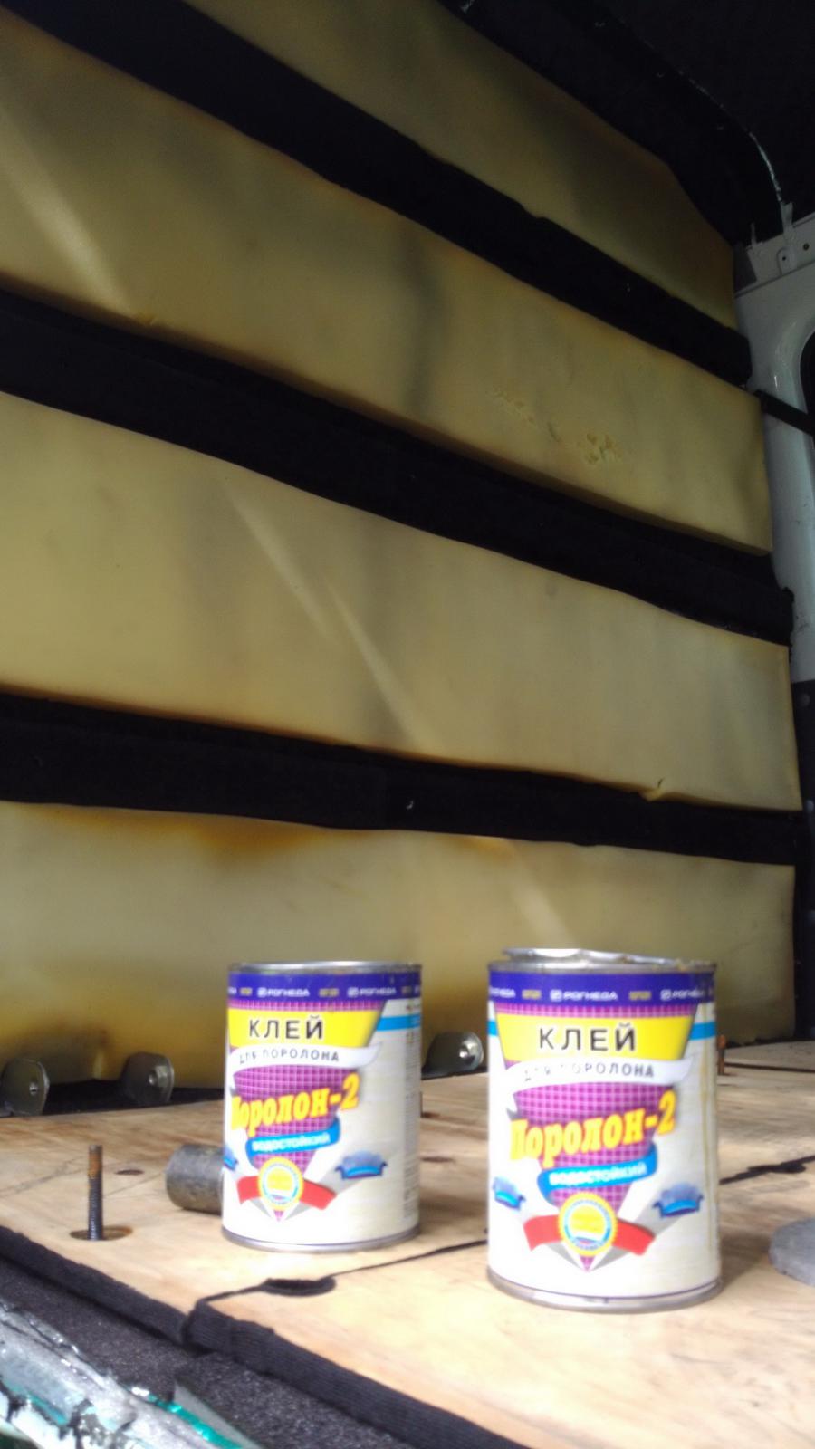

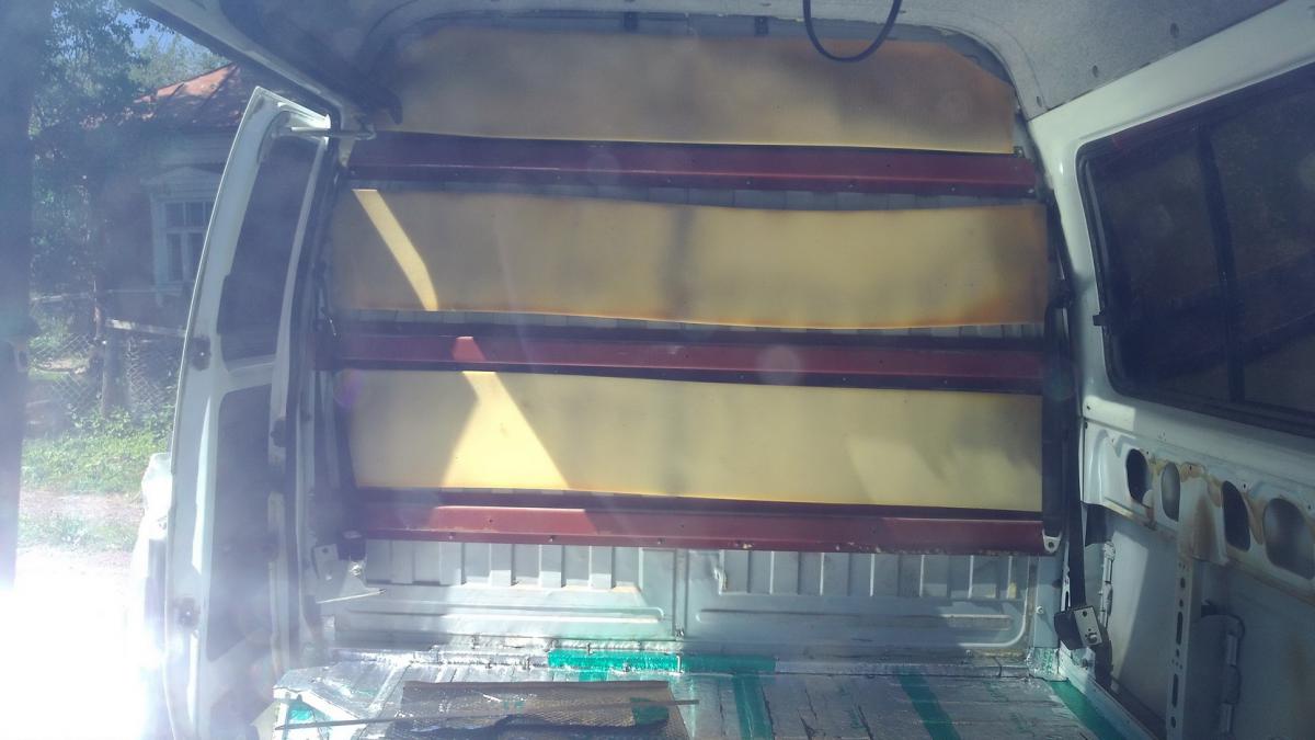

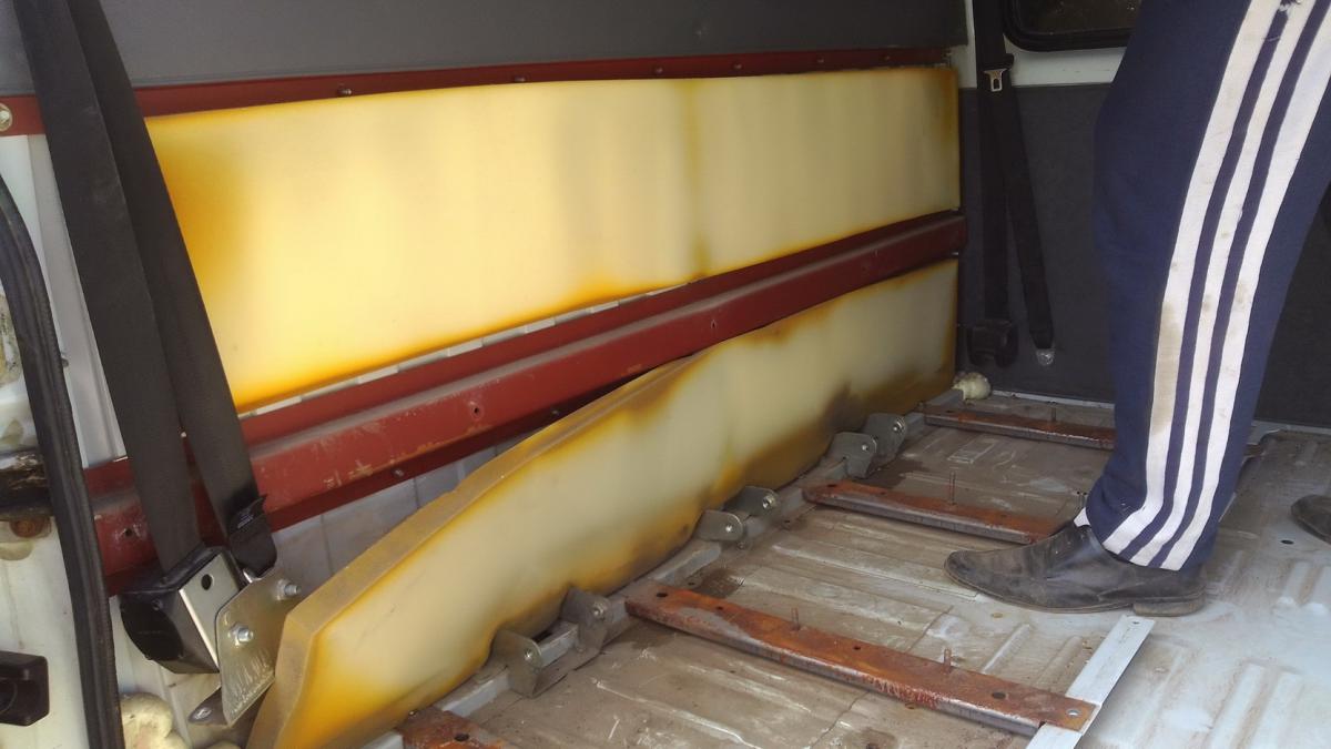

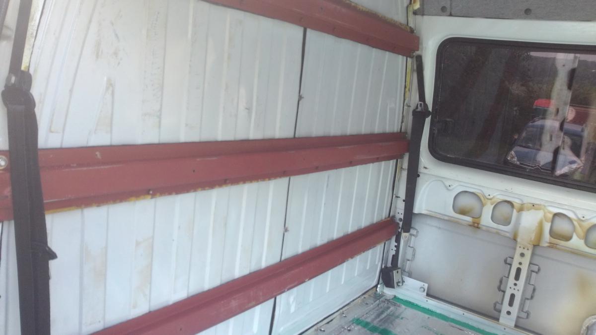

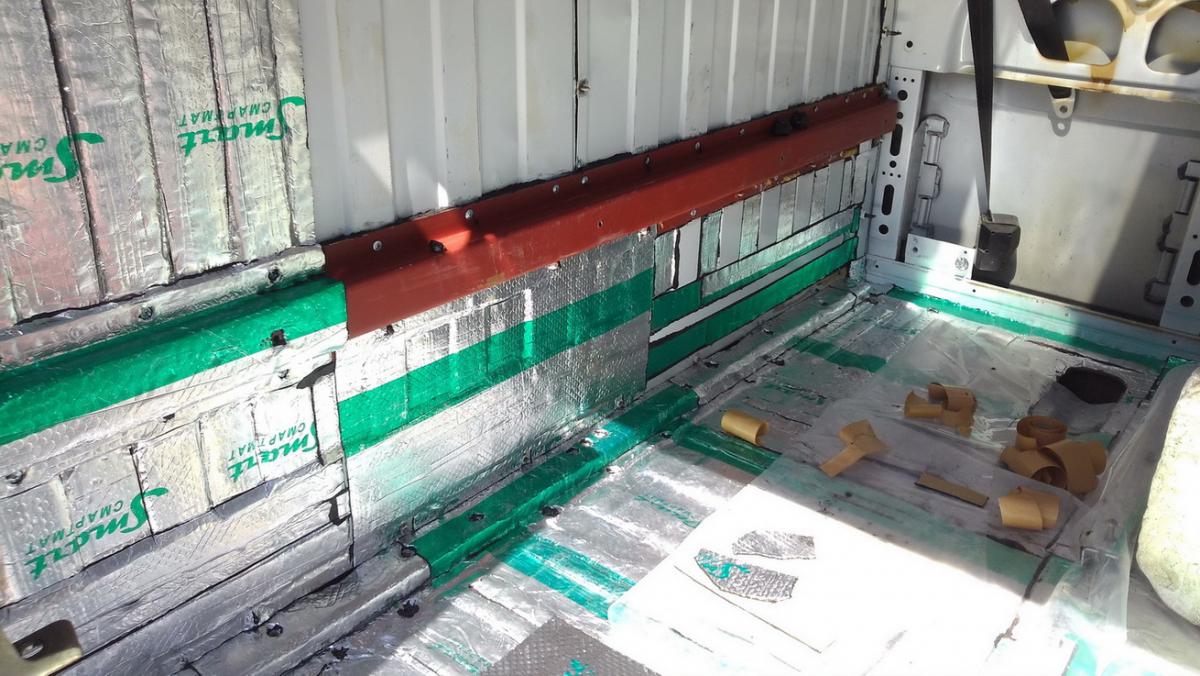

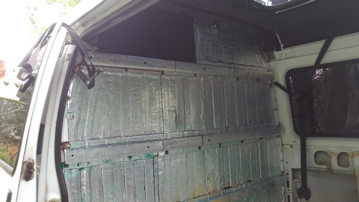

avtofurgon 15 Опубликовано 16 октября, 2015 Приветствую передовиков газелеводческого хозяйства! Пробую вставить фотографии непосредственно в текст. 1. Выбор материала и технологии обработки.Для начала залез в интернет в поисках производителей и продавцов материалов.Потратил много времени, составил таблицу с ценами и техническими характеристиками материалов.Наилучшее соотношение цена/качество (по заявленным производителем ТХ материалов) оказалось у СмартМат (или SmartMat). Не сочтите за рекламу, но на фотографиях всё равно будет мелькать.Позвонил в представительство (взял контакты на сайте), пообщался со специалистом, вместе подобрали материалы, определили количество, он мне расписал технологию (которую я подкорректировал в процессе работы) под мои хотелки ("что бы было тише чем у меня в Крайслере") с учётом моих могелок (несмотря на подготовленную презентацию и благородство озвученных целей, жена большой бюджет не подписывала), заказал материал и получил солидную скидку и в подарок фен и 2 валика. Договорился, что если лишний материал останется, то я его сдам обратно. Нехотя, но согласились. Но гложет меня мысль, что до этого не дойдёт (уже 2 раза докупал некоторые виды материалов). Весь салон был разобран до металла, вымыт, местами зачищен и подкрашен из баллончика.Дальше описание будет не в порядке выполнения работ, а по мере обработки каждого участка. 2. Перегородка между салоном и багажником (рассматриваю машину как очень большой универсал, отсюда и такие термины).При демонтаже обивки перегородки первый сюрприз: нижняя полоска штатного поролона приклеена только наполовину. Со второй половины защитную плёнку не сняли и просто прижали всё обивкой.Сейчас пробую вставить первую фотографию через Гугль.Надеюсь, что получилось.Вот так это выглядело: Весь штатный поролон был аккуратно (на сколько это было возможно!) удалён, перегородка демонтирована. В местах прилегания перегородки к кронштейнам кузова по всему периметру была прикатана виброизоляция СмартМат Фаворит 20 (толщина материала 2 мм).Это достаточно мягкая и вязкая мастика, нанесённая на слой алюминиевой фольги. Очень хорошо гнётся.Сами перегородки были тщательно отмыты. Очень много времени потребовала оттирка остатков поролона с его клеем. Ацетон эту гадость не берёт, пришлось оттирать Уайтспиритом и нефтяным сольвентом, а потом долго отмывать от него и перегородку и себя, что бы не воняло. По периметру перегородки была наклеена лента Антискрип. Перегородка была установлена на место и прикручена штатными болтами и саморезами.А вот перекладины-усилители наоборот демонтированы и подвергнуты дополнительной обработке: На плоскость, которая прилегает к перегородке была прикатана вибра Фаворит 20, а сверху лента Антискрип. Далее перекладины были установлены на место: Сама перегородка имеет вертикальные рёбра жёсткости, поэтому горизонтальные перекладины прилегают только в местах выступания этих рёбер. Вот в каждом таком месте прилегания и были просверлены дополнительные отверстия и вкручены саморезы:Во время прикручивания каждого самореза это место нагревалось феном, вибра размягчалась и выдавливалась в месте притягивания. Всю выдавленную мастику я пальцами замазал в полости между этими рёбрами. Далее началось нанесение виброизоляции непосредственно на плоскость перегородки.Сначала я попробовал приляпать сразу целый лист прямо как есть. Результат меня не порадовал. Сама мастика у этого материала тянется очень хорошо, а вот алюминиевый слой не тянется вообще. Поэтому в углублениях, а их тут валом, приходится прорезать материал ножом, иначе остаются воздушные пузыри. А вибра с пузырём - это как водка без пива: деньги на ветер.Поэтому далее на всех плоскостях где есть отштамповки внутрь, я в них сначала закатывал соответствующие полоски вибры, иногда в 2 слоя, а затем уже поверху накатывал листы.Так получается гораздо ровнее! Далее требовалось обезжирить поверхность и начать приклеивать шумоизоляцию.Но никто не сказал, что краска, которой наносится логотип производителя, очень боится ацетона!А поскольку цвет логотипа был зелёный, то и руки у меня после этой операции были зелёные по самые уши! Несколько слов о шумке.В качестве шумопоглощающего слоя на перегородке использовался материал Корректор 5. Толщина 5 мм. Он выглядит как крупнопористый поролон со специальной пропиткой (если его сжать, то он расправляется очень медленно). Сжимается очень хорошо, примерно до 0,5 мм. Очень мягкий и, как следствие, хрупкий. Из всех материалов, с которыми мне в последствии пришлось повозиться, этот единственный нельзя отклеить и поправить, он просто порвётся, поэтому нужно делать аккуратно с первого раза. Кроме того, т.к. он очень мягкий и легко тянется, то если его ПЫТАТЬСЯ клеить большими листами, то он во время наклейки просто провисает под своим весом и ровной линии уже не получается.Такой результат меня не устроил, пришлось вырезать маленькие фигурные полосочки и заклеивать эти прорехи. Почему-то я уверен, что ни в какой студии этим заниматься бы не стали.Вот так гораздо лучше! Набив пару шишек и выкинув пару листов материала я сделал вывод, что клеить его целыми листами не то что бы не стоит, а не стоит даже пытаться это делать! Один раз при снятии защитной плёнки лист сложился и приклеился сам к себе. Клеевые слои только коснулись друг друга. Я попробовал его аккуратно отодрать, что бы спасти хотя бы часть листа. В результате был облеплен этим материалом по локти и со злости зашвырнул валик в кусты, откуда его потом тоже пришлось выковыривать. В общем, лист пропал.Далее при работе с Корректором 5 я разрезал лист на 4-8 кусков (в зависимости от ситуации) и обклеивал ими. Получалось быстрее, качественнее и дешевле!! Теперь нужно было вернуть на место штатный поролон.Для этого был куплен клей для поролона, что-то около 170 руб. за банку. Двух банок хватило впритык.Но хватило! Результат меня устроил.Штатная обивка встала на место без проблем, Корректор 5 поджался, штатный поролон поджался, обивка держится нормально. По выполнению этих работ мне стало ясно, что не стоит пытаться сделать всё побыстрее, укладывая целые листы. Особенно если работаешь в одиночку (у дитяти каникулы в деревне, велосипед, речка и т.д. На папкину Газель времени не хватает). И это не только для Корректора 5!Для нормального (в моём понимании) прикатывания вибры, ей нужно сначала нагреть клеевой слой именно со стороны клеевого слоя и только потом прикладывать и прикатывать. В противном случае греть придётся гораздо дольше. А если работать с большим листом, то пока ты греешь с одной стороны, с другой он успевает остыть. Поэтому в дальнейшем я разрезал все материалы на несколько частей и только потом укладывал. Для моего качества выполнения работ так быстрее. 2 Поделиться сообщением Ссылка на сообщение Поделиться на другие сайты

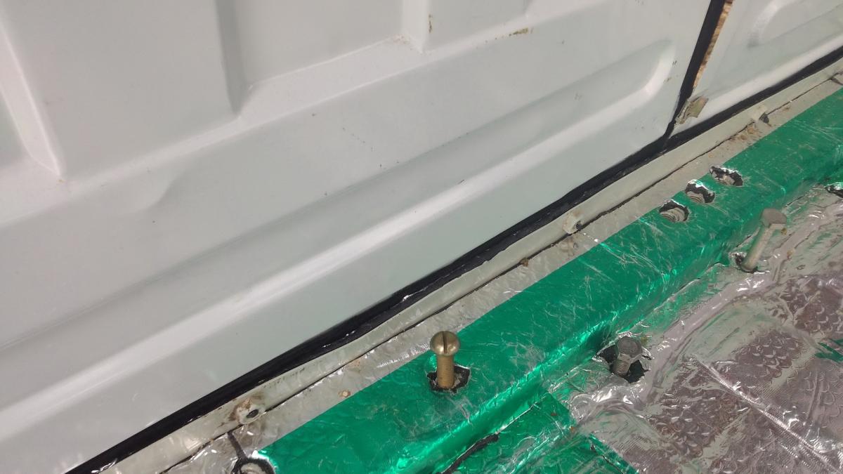

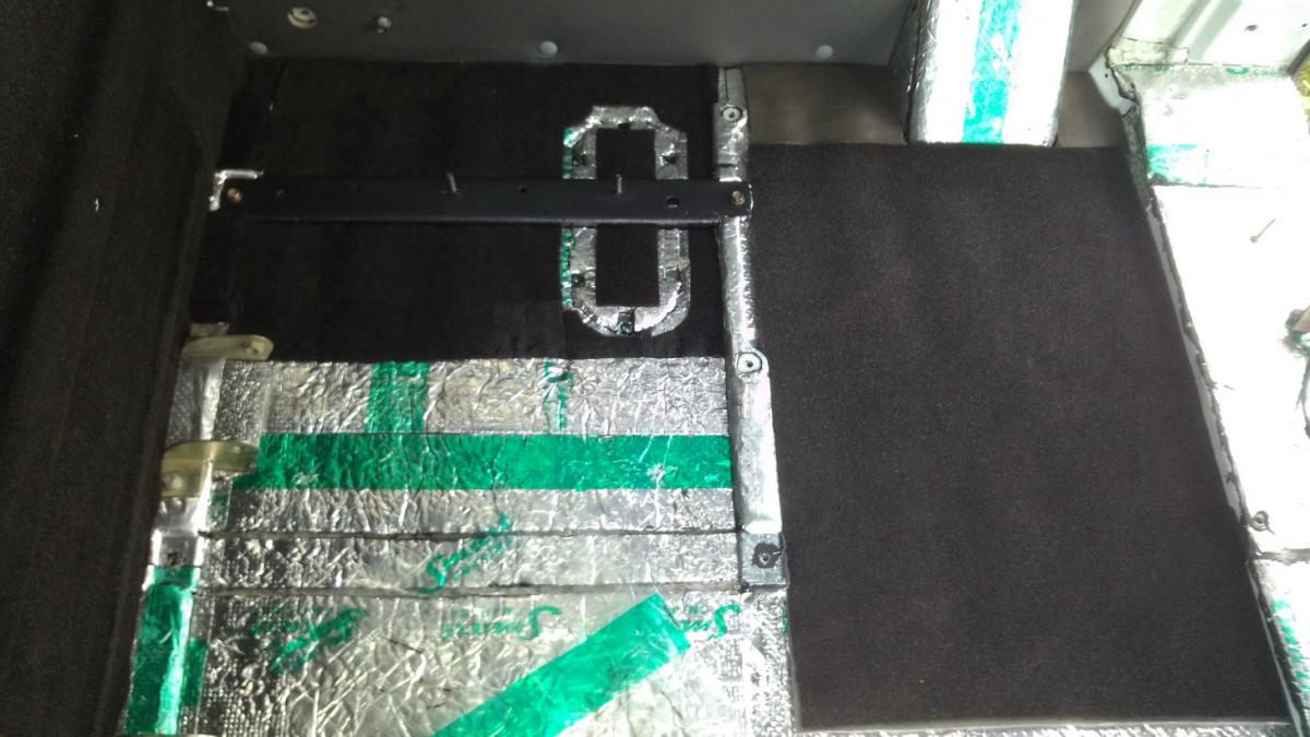

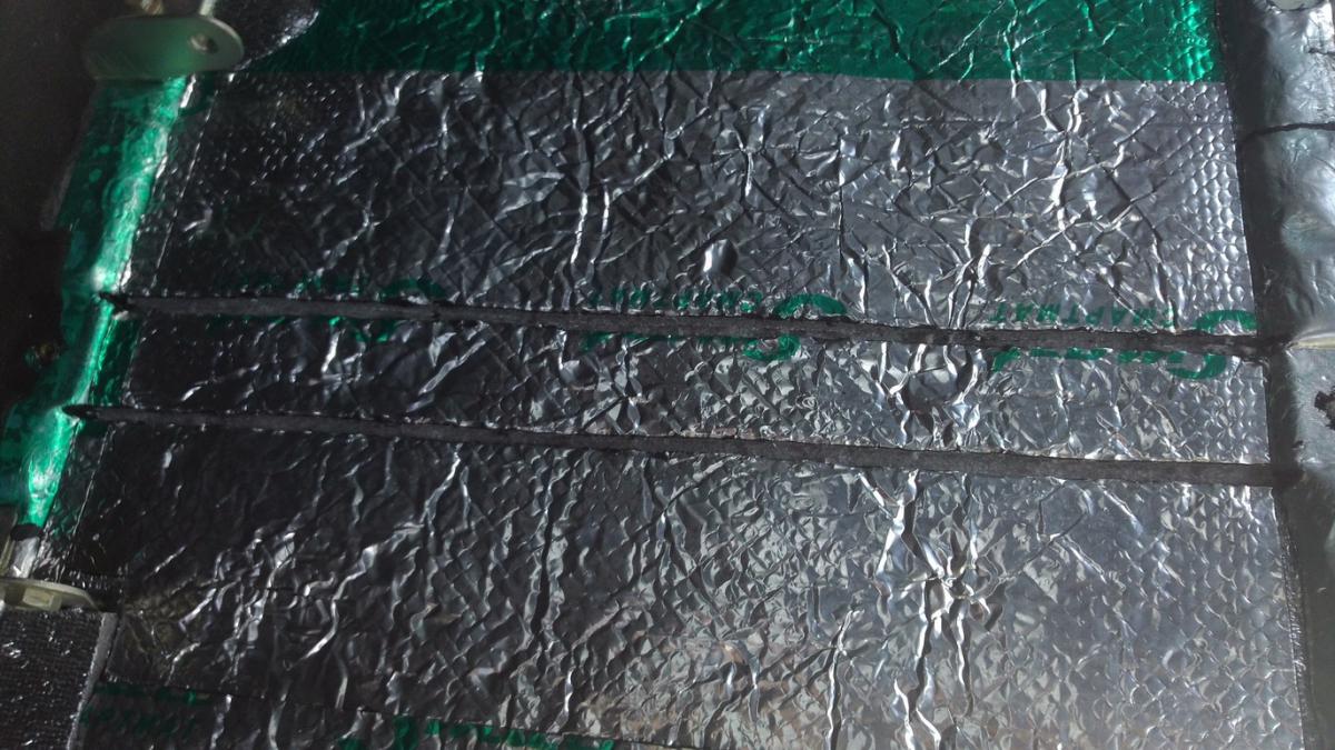

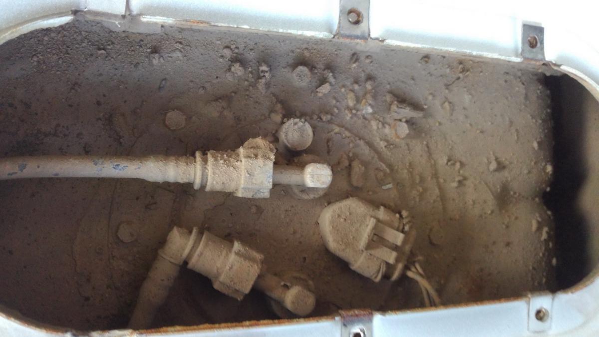

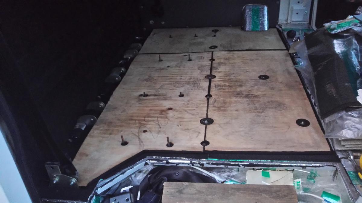

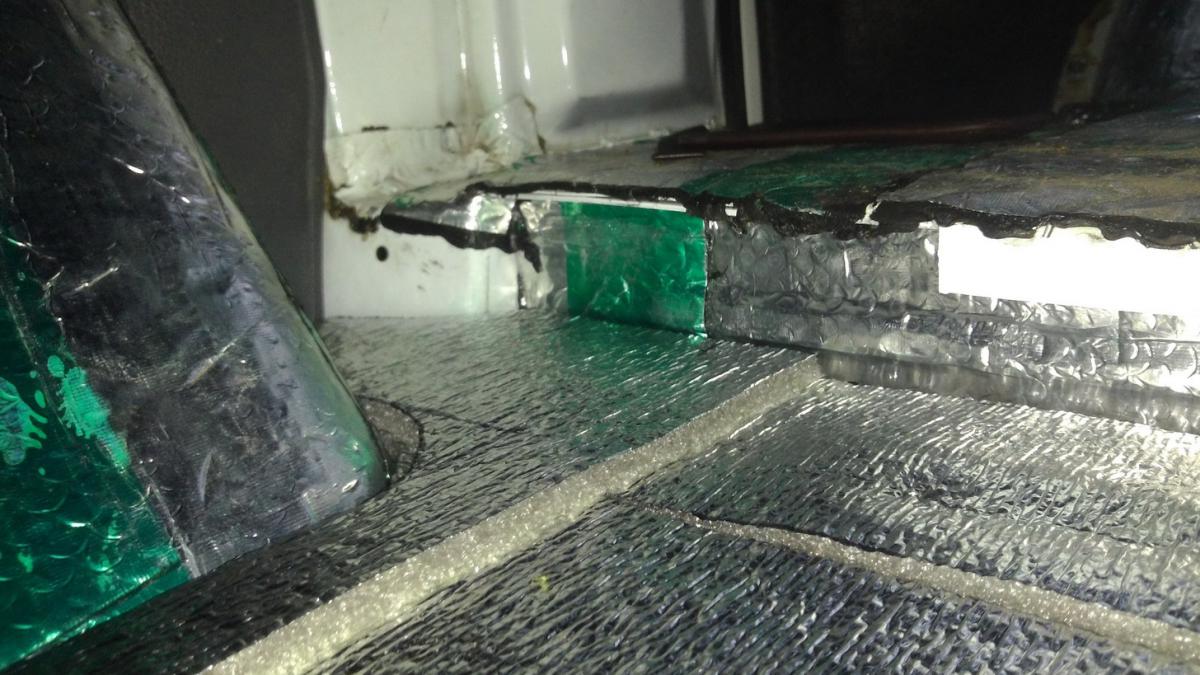

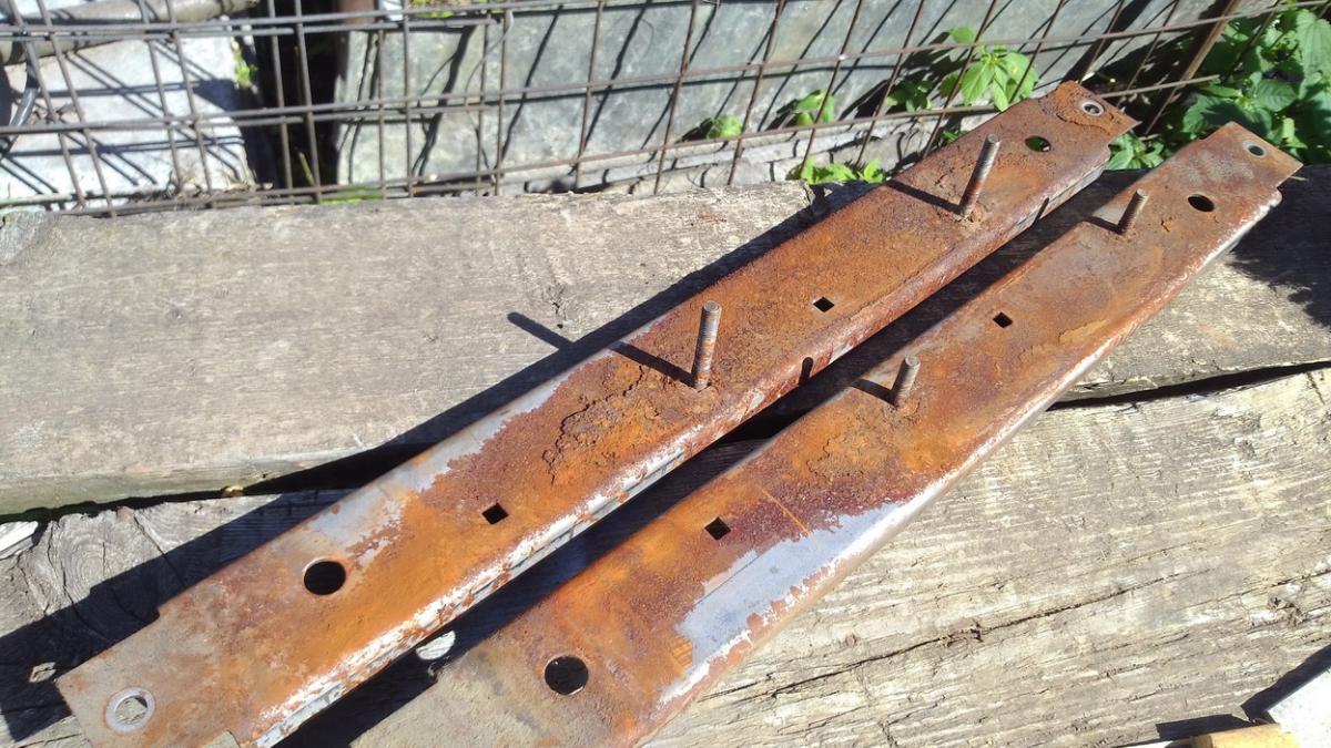

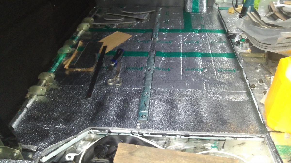

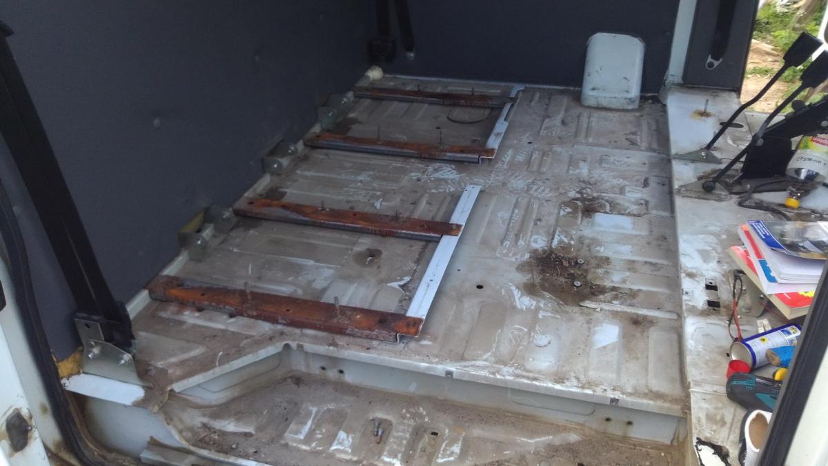

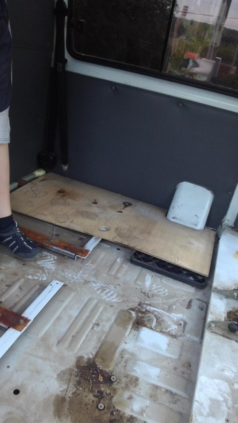

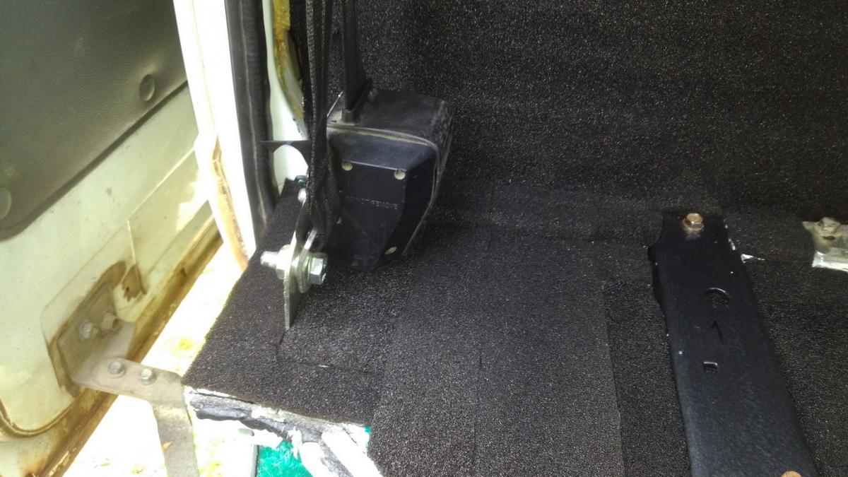

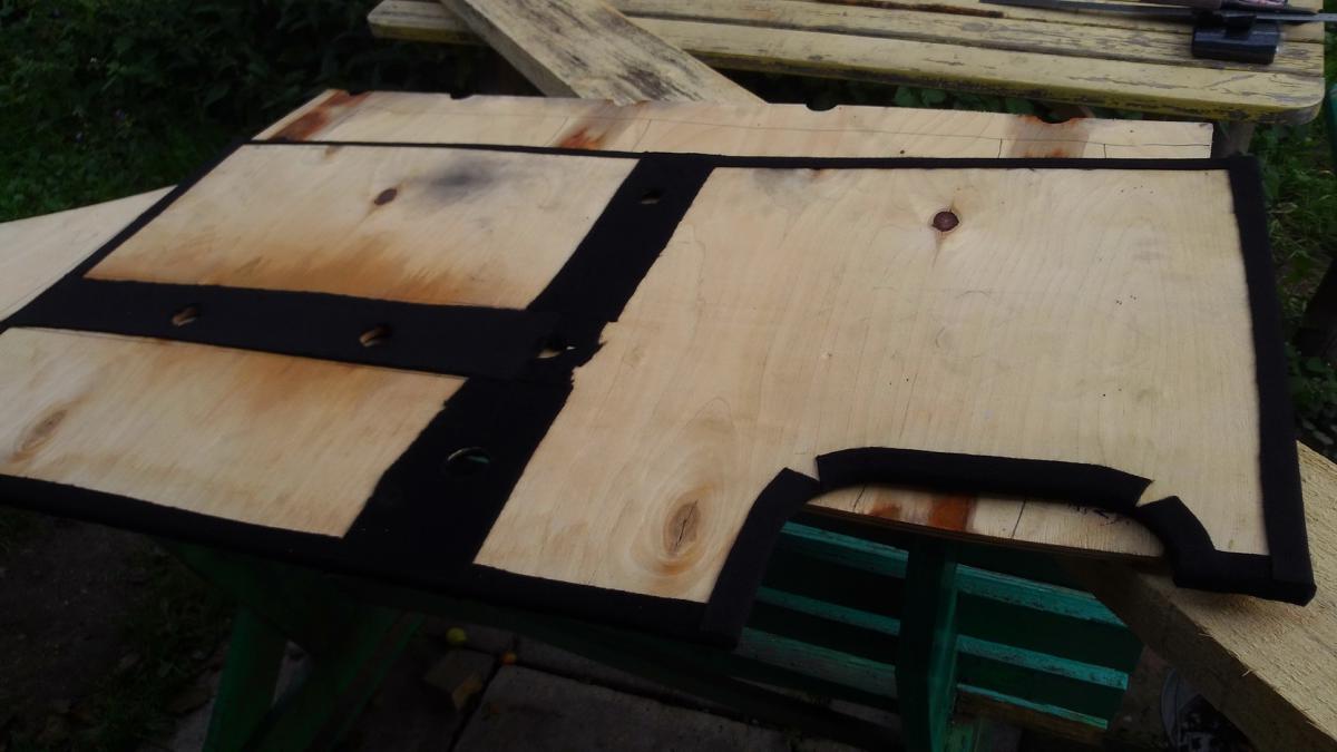

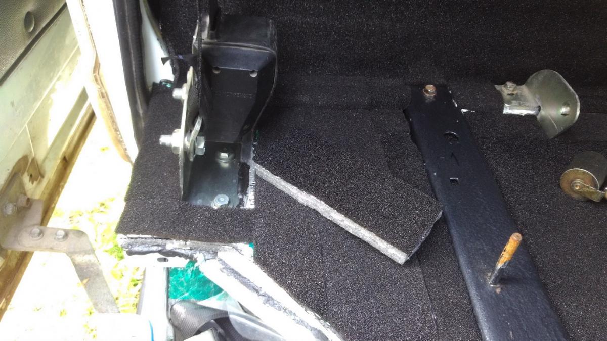

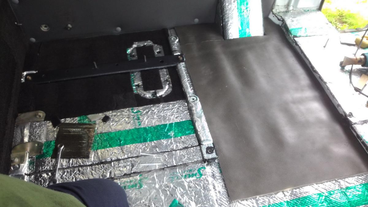

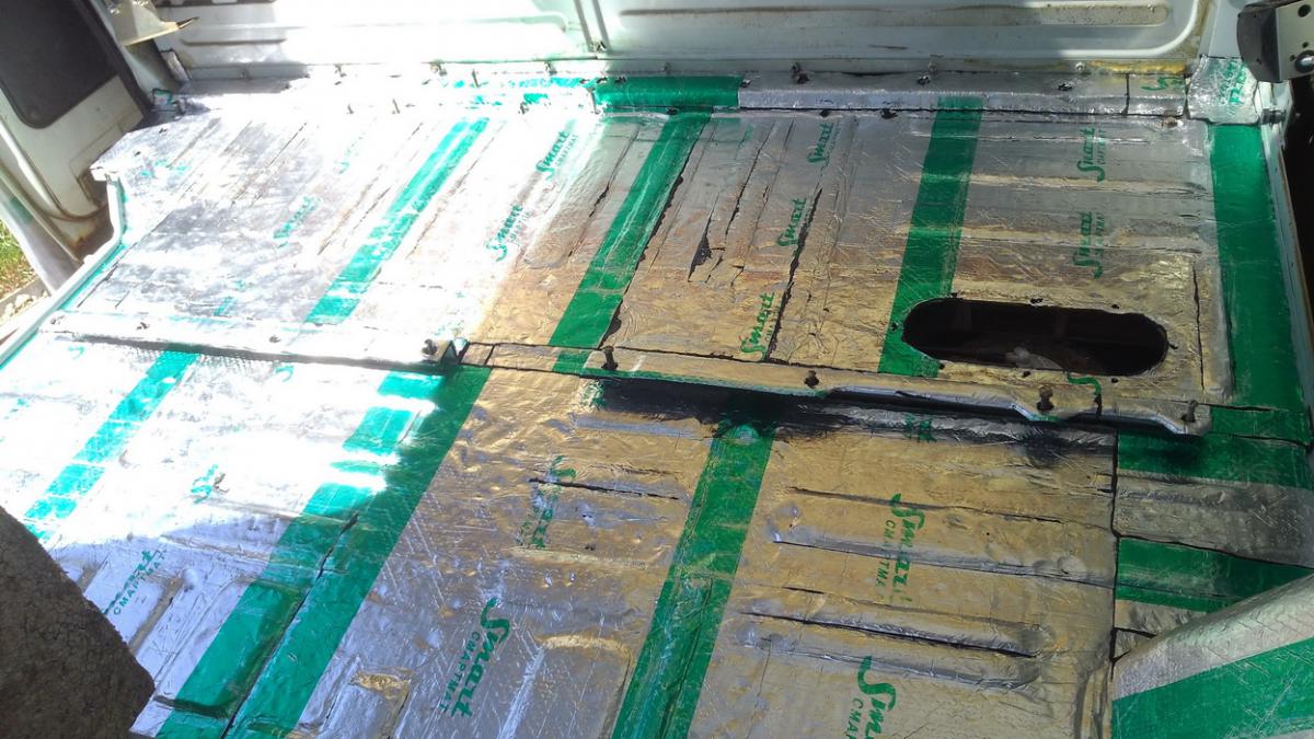

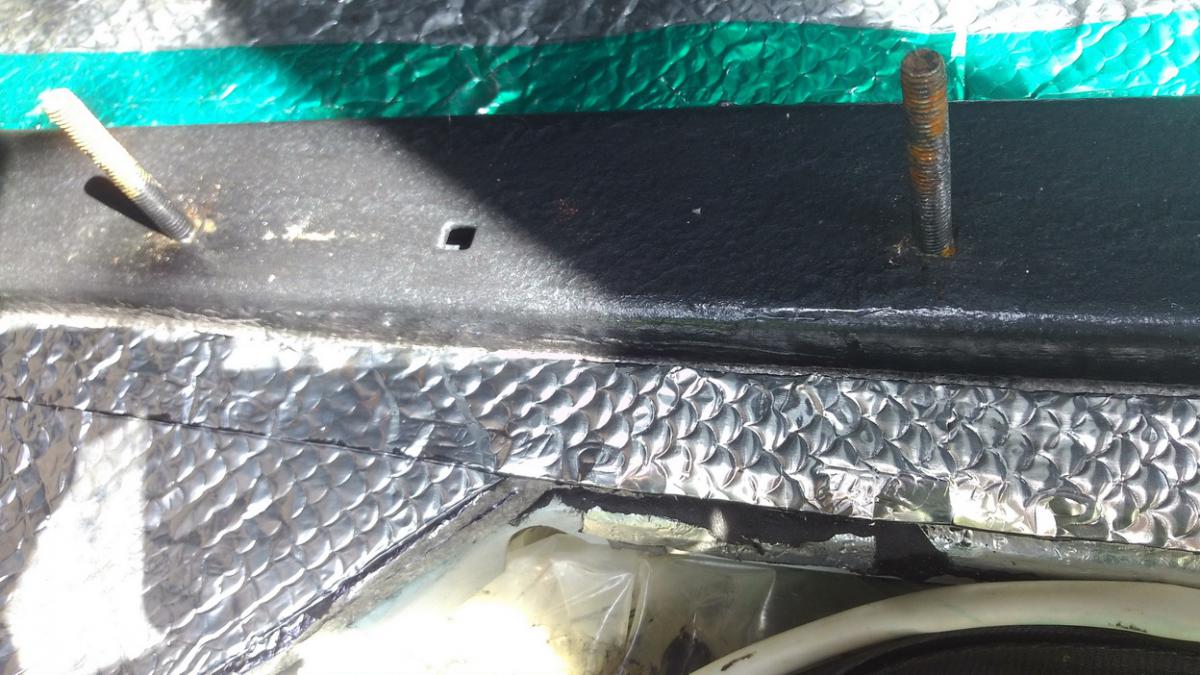

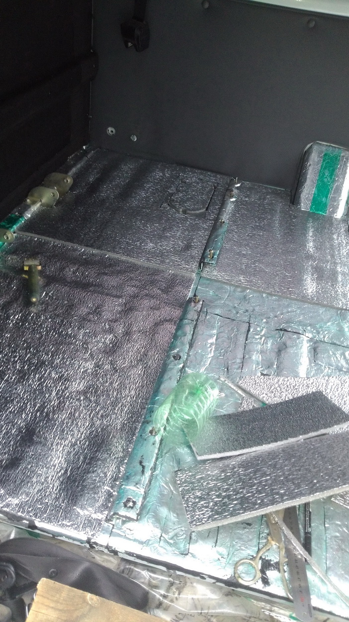

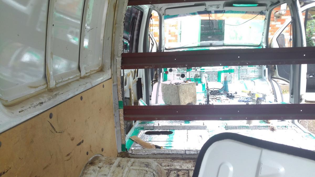

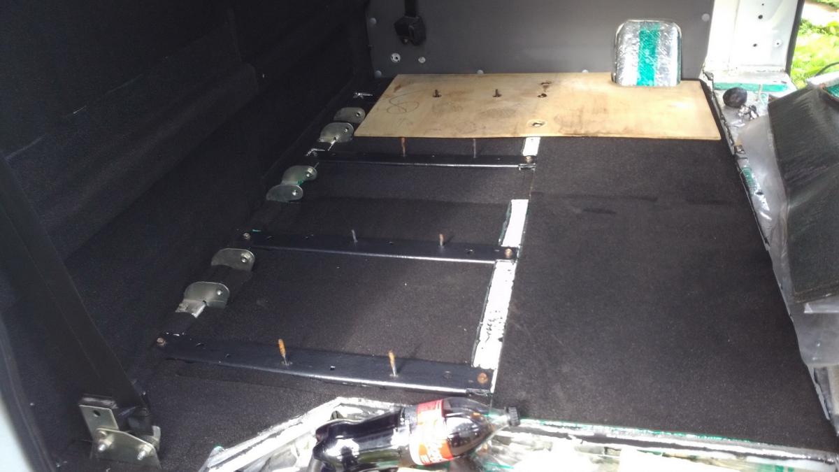

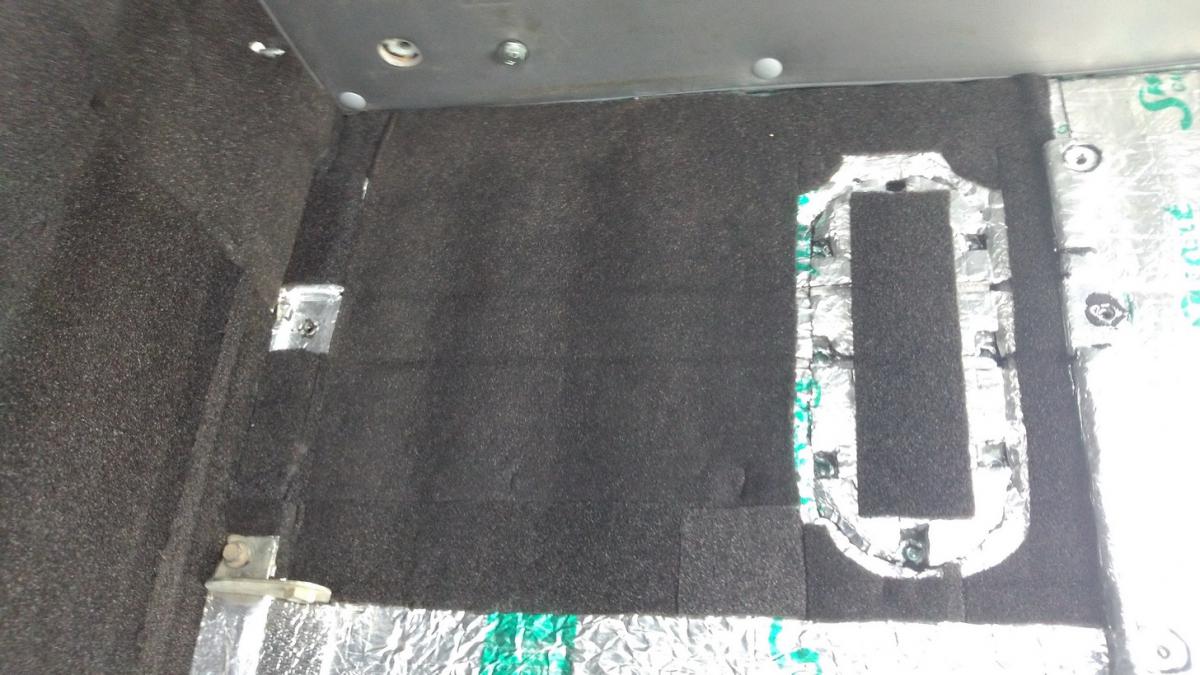

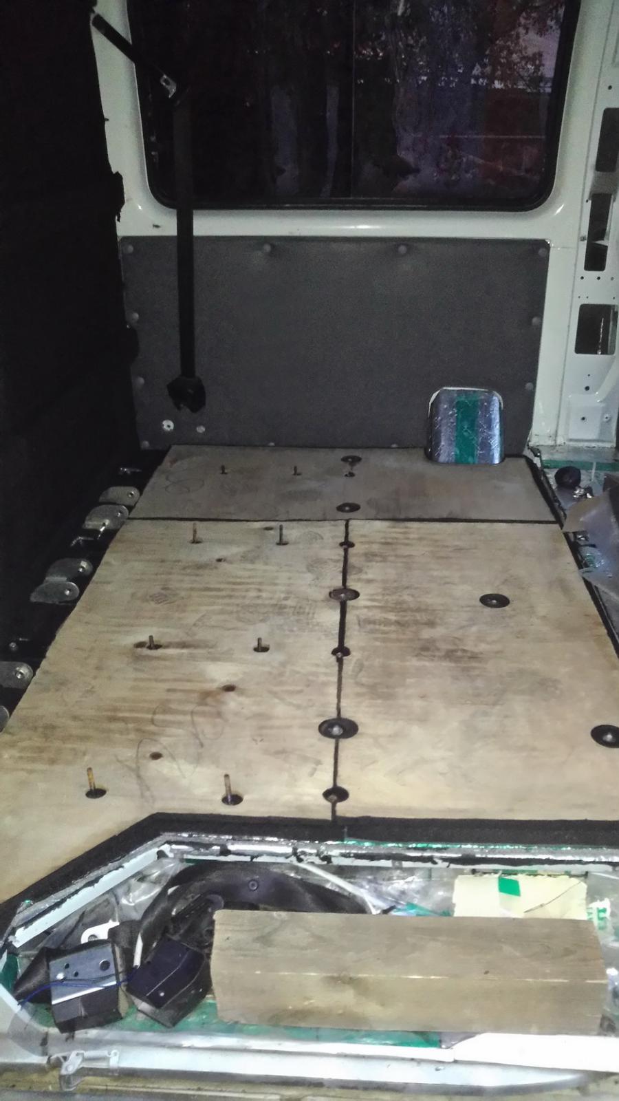

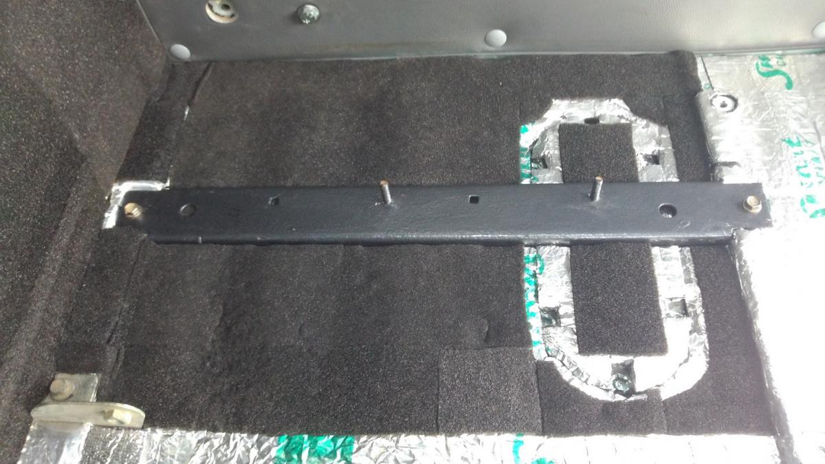

avtofurgon 15 Опубликовано 16 октября, 2015 3. Пол в пассажирском отделении. Сначала разборка и уборка.На фото видно, что фанера опирается на железный пол кабины через пластмассовые фиговины. Никакой дополнительной шумоизоляции в этих местах нет. Честно говоря я думал, что такая схема должна громыхать гораздо громче, чем это было у меня в машине! Или у меня просто так сильно гудит коробка? :) После поднятия фанерного фальшпола открылись несущие перекладины, покрытые слоем благородной ржи.Я в ауте!!!На них нет даже следов ПОПЫТОК их покрасить!!!!Забегая вперёд скажу, что с усилителем торпеды было то же самое.Ну что же, чистим, красим молотковой эмалью в 2-3 слоя. Порадовал меня лючок!Через него можно только подёргать разъём, вынуть насос уже не получится! Да и для этого придётся снимать сидения и разбирать пол! Но решил лючок оставить, мало ли что! Теперь собственно к тому, как делался пол.При общении со спецом из Смартмата и на основании рекомендаций, которые выложены у них на сайте, я решил делать так называемую звуковую капсулу.Суть в следующем: на металлическое основание накатывается виброизоляция (Фаворит 30), затем слой шумоизоляции (Комфорт Ф8), затем ещё один слой виброизоляции (Фаворит 15) и слой звукопоглощения (Корректор 5).Для чего такие страсти?Суть в следующем: первый слой виброизоляции, нанесённый прямо на металл кузова, имеет целью изменить жёсткость детали и частоту её собственных колебаний путём изменения её массы. Кроме того, за счёт вязкости мастики этой вибры гасятся и звуковые колебания, приходящие с улицы, как за счёт вязкости самой мастики, так и за счёт отражения звуковых колебаний от алюминиевого слоя. Гасятся, но не все! Поэтому шум, прорвавшийся через вибру должен попасть на слой шумопоглощения. Мы выбрали Комфорт Ф8. "Ф" - потому, что фольгированный (есть и нефольгированный). На самом деле это не фольга, а полимерная плёнка, на которую НАПЫЛЁН металлизированный слой. Впечатление от него неоднозначное. Местами этот слой держится очень хорошо, а иногда отслаивается. В этих случаях я фольгированную плёнку просто отдирал. Потом оказалось, что когда сверху прикатываешь следующий слой выбры с прогревом, то материал подплавляется и плёнка к ему прилипает так, что не отдерёшь. Но это стало ясно потом.Комфорт Ф8. По сути это вспененный полиэтилен (про фольгированный слой я уже сказал), с клеевым слоем. Я попробовал посчитать стоимость, если использовать фольгированный вспененный полиэтилен со строительного рынка (который гораздо дешевле) и клеить его на Момент 88. Получилось дороже, дольше, вреднее и очень много мороки. На одном листе у меня клей высох, поэтому пришлось клеить на Момент, так что на счёт долше, вреднее и много мороки - знаю о чём говорю!Сам материал практически не тянется и очень плохо гнётся, поэтому его нужно применять на плоских деталях типа пола.Так вот,звуковая волна, прошедшая первый слой вибры, гасится на слое шумопоглощения. Комфорт Ф8 имеет закрытую ячеистую структуру. Т.е. содержит в себе замкнутые шарики с воздухом. Звук, пробиваясь по лабиринту волокон этого материала и многократно от этих волокон отражаясь, попадая в такой закрытый шарик начинает отражаться от его стенок внутрь шарика до полного затухания. Но не весь звук попадает в эти шарики, часть его проходит дальше.Та часть звуковой волны, которая смогла пробиться через эти 2 слоя, попадает на второй слой виброизоляции (Фаворит 15). Собственно мастики там всего 1,5 мм и, хотя она и участвует в гашении звуковой волны, её основная задача ВЯЗКО приклеить реальный алюминий к слою шумопоглощения. Здесь остатки звуковой волны отражаются от слоя алюминия с очередным гашением и уходят обратно.Это мне рекомендовали спецы. Но я на этом не остановился и продолжил рассуждать: если весь принцип шумопоглощения строится на отражениях звуковой волны, то что будет со звуком, не пришедшим в салон извне через эти слои, а порождённым внутри, или попавшим внутрь через другие элементы автомобиля (окна, люк, необработанные или плохо обработанные участки и т.д.). Этот звук должен отразиться от верхнего алюминиевого слоя, и отразиться именно внутрь кабины (эффект эха). Поэтому я добавил ещё один слой шумопоглощения (здесь Корректор 5). Но в процессе выполнения работ я решил, что укладывать фанеру на эти пластмассовые подставки я не хочу, а выведу в ногах пассажиров уровень звукоизоляции на высоту пола и положу фанеру прямо на шумку. Вот тут, для компенсации высоты, у меня появился ещё один слой Комфорт Ф8 и слой СмартПлен 8 (достаточно твёрдый, плохосжимаемый шумопоглощающий материал). Но только в ногах пассажиров! Под сидениями стандартно.И работа закипела.Вибра: Комфорт Ф8: Второй слой Комфорт Ф8:Обращаю внимание, что все слои клеились внахлёст так, что бы стыки на стыки не попадали. Второй слой вибры (Фаворит 15) Что касается перекладин, на которые ставятся сиденья: для их установки потребовалось прорезать пазы, что бы утопить рёбра перекладин: Слой шумопоглощения под сиденьями (Корректор 5): Слои шумопоглощения в ногах пассажиров: Все кронштейны ремней (да и все прочие) прикрученные к полу, получились в эдаких колодцах. Для всех них были выполнены вот такие закрывающие крышки: Шумопоглощяющие слои наклеены: Далее идёт фанерный фальшпол. На саму фанеру я ни шумку ни вибру не клеил. Ограничился только материалом Антискрип, но во всех местах касания фанеры с чем либо: Этот антискрип по сути своей трикотажная ткань с клеевым слоем. Нормально режется только ОСТРЫМИ ножницами, да и то, периодически их нужно протирать ацетоном, что бы убрать налипающий клей. Иначе резать плохо. Вот такой вот результат: А так выглядит получившийся пирожок на стыке места под сиденьями и места в ногах пассажиров: На сегодня уже поздно.Завтра попробую продолжить описание. 2 Поделиться сообщением Ссылка на сообщение Поделиться на другие сайты
