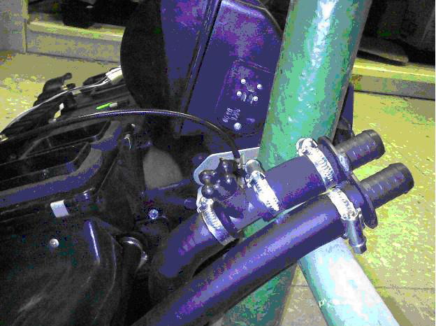

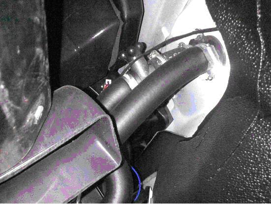

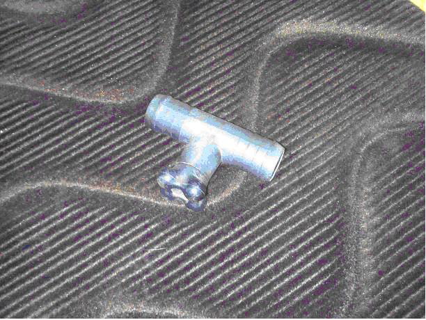

По поводу крана ничего не говорилось, речь шла о клапане выпуска воздуха. Он не может быть неисправным, он просто тройник с пробкой. Когда мы говорили о стравливании воздушной пробки, мы говорили именно об этом клапане. Повторюсь – расположен он под панелью приборов, справа от отопителя по ходу движения.
В приложении на фото
1. – собственно клапан,
2. – вид на клапан от порога правой двери
3. – отопитель в сборе с трубопроводами и клапаном.
Отсутствие в верхнем бачке радиатора перегородки крайне маловероятно, хотя и возможно, в этом случае «лечение» будет заключаться просто в замене радиатора на заведомо исправный, что, как я понял уже делалось и эффекта не дало. Чудес не бывает – либо жидкость не идет в радиатор, либо воздух не проходит через него. Когда система отопления работает на максимальной производительности, т.е. весь воздух проходит через радиатор, а вентилятор на максимальной частоте вращения – при температуре ОЖ. около 85 С и температура на улице около -25 С падение температуры ОЖ при прохождении через радиатор составляет 7 – 10 град., а температура воздуха выходящего из отопителя 50 – 60 С.
