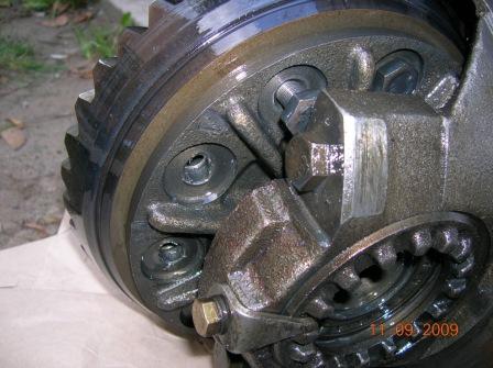

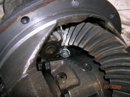

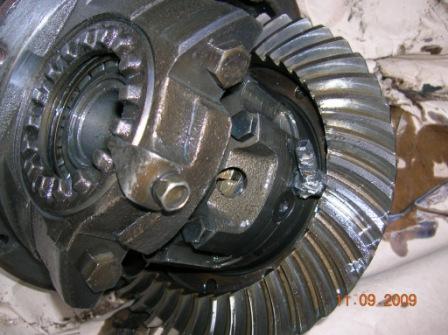

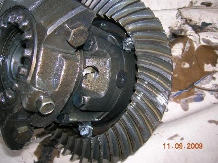

Здравствуй Алекандр (AVC). У меня такой вопрос. ГАЗ 2705 с двигателем Крайслер. С момента покупки (апрель 2009) появилась неисправность: двигатель самопроизвольно глохнет, если это на ходу он через 1-2 секунды самопроизвольно запускается. Сейчас, пока не скользко, это просто "удар" по трансмиссии (на скорости 60 км задние колеса идут юзом эти секунды), а что будет при гололеде даже представить страшно. На СТО (Воронежгазсервис) меняли блок управления двигателем (мозги), датчик фазы, жгуты управления двигателем и КМПСУД, снимали двигатель смотрели диск датчика фазы все без результата. Обратились на СТО, чтобы дали заключение о наличии неустранимой существенной неисправности автомобиля, это письмо было отправлено на завод-изготовитель и ТИШИНА. А гололед все ближе и ближе. Что делать???
R204
Внесу свои "пять копеек". :angry:
alexgop
R204, не прокатит твоя поломка для бесплатного ремонта. но ты по любому скинь инфу александру. только ему нужно всё писать подробно, как он просил в начале темы. болты на герметик небыли посажены... хотя я не ползуюсь герметиком никогда и не отворачивалось никогда ни чего. по любому косяк при сборке у тебя..
Изменено пользователем alexgop
AVC
Что это?
PS. https://www.gazelleclub.ru/forum/index.php?...st&p=250641 - так опишите свою проблему.
R204
Да я и не претендую на какую-либо компенсацию, просто на 70т/км развалился редуктор, машина не на гарантии, сам ушёл с неё. Герметика изначально там небыло, весь ремонт обошёлся в 1000р (масло, болты,прокладки). Снял редуктор из 10 болтов только 4 были на месте и те полуотпущенные, закрутил недостающие поставил на место. Теперь редуктор воет помаленьку когда "газ" сбрасываешь на скорости, потому как пол-зуба отломилось на ведущеё шестерне. Сколько он протянет х.з., это просто предупреждение Всем может стоит проверить затяжку болтов, потому как случай не единичный.
Александр
На бывшей работе машинка фургон, 2005 г.в. также разлетелся редуктор, болты вырвало ВСЕ! Причина не ясна.
R204
Так вырвало и повыкручивались совсем разные вещи. :)
