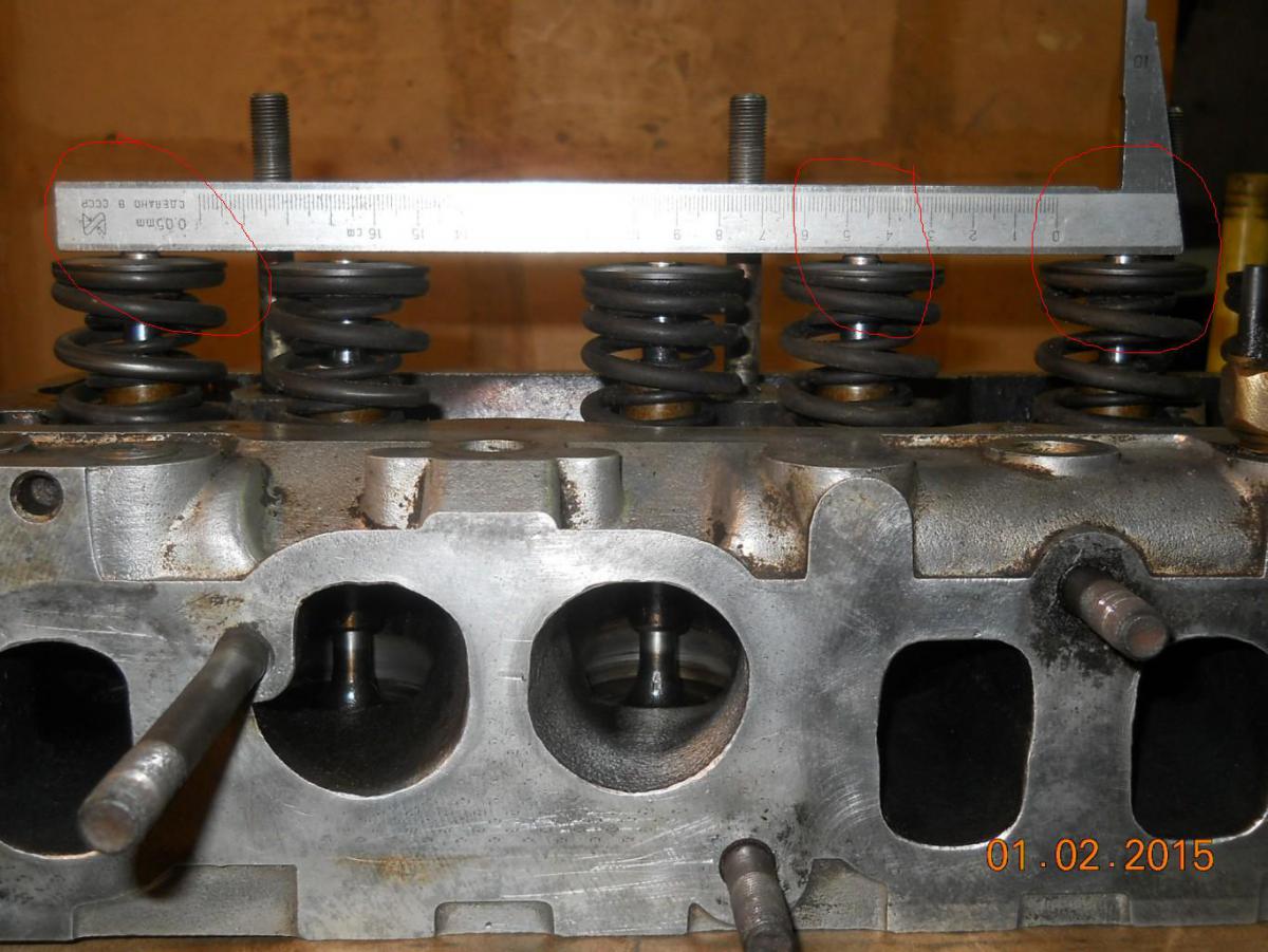

Андрей-520 2 Опубликовано 7 апреля, 2015 (изменено) Приветствую коллеги. Увидел эту тему, решил " бросить свои пять копеек".Вот прикладываю фото своей ГБЦ. Двиг. УМЗ-4215 карбюратор, установлено ГБО в 2010 г.Двиг. куплен новым тоже в 2010г.В 2015 заменил все вкладыши , кольца и маслосъемные колпачки.Пробег на момент ремонта около 200000 км.На фото выпускные клапана обведены . За 200000 км выпускные клапана сели.Это изнашиваются тарелки этих клапанов от эксплуатации на пропане.Поэтому при регулировке клапанов выставляйте зазор ВЫПУСКНЫХ клапанов по максимуму.Я ставлю 0,40Подольше проходит ГБЦ. И не делайте расход газа на 100км меньше 20л( смесь бедная--тарелки выпускных клапанов быстрее сгорят).Я думаю ГБЦ еще тыщ. 100 км пройдет, а там надо менять на новую, тарелки выпускных клапанов сгорят. Изменено 7 апреля, 2015 пользователем Андрей-520 Поделиться сообщением Ссылка на сообщение Поделиться на другие сайты
Алексей Ф. 11 122 Опубликовано 7 апреля, 2015 У меня на метане чуть меньше разница на 135 тыс км(( Это сёдла выпускные выгорают а не клапана. Поделиться сообщением Ссылка на сообщение Поделиться на другие сайты
мамонт 74 255 Опубликовано 7 апреля, 2015 Приветствую коллеги. Увидел эту тему, решил " бросить свои пять копеек".Вот прикладываю фото своей ГБЦ. Двиг. УМЗ-4215 карбюратор, установлено ГБО в 2010 г.Двиг. куплен новым тоже в 2010г.В 2015 заменил все вкладыши , кольца и маслосъемные колпачки.Пробег на момент ремонта около 200000 км.На фото выпускные клапана обведены . За 200000 км выпускные клапана сели.Это изнашиваются тарелки этих клапанов от эксплуатации на пропане.Поэтому при регулировке клапанов выставляйте зазор ВЫПУСКНЫХ клапанов по максимуму.Я ставлю 0,40Подольше проходит ГБЦ. И не делайте расход газа на 100км меньше 20л( смесь бедная--тарелки выпускных клапанов быстрее сгорят).Я думаю ГБЦ еще тыщ. 100 км пройдет, а там надо менять на новую, тарелки выпускных клапанов сгорят.а зачем менять когда эту зделать можно , Поделиться сообщением Ссылка на сообщение Поделиться на другие сайты
Андрей-520 2 Опубликовано 7 апреля, 2015 а зачем менять когда эту зделать можно ,Цена 14000р новая ГБЦ ,а ремонт--хрен еще знает как седла поставят.У меня на метане чуть меньше разница на 135 тыс км(( Это сёдла выпускные выгорают а не клапана.Да-да седла а не тарелки--это я перепутал наименования. Поделиться сообщением Ссылка на сообщение Поделиться на другие сайты

alexgop 998 Опубликовано 28 июня, 2016 Алексей Ф.,Лёх не оценивай просадку седла по болтам регулировочным! Смотри на высоту стояния пятки стержня клапана. Эта высота на новой гбц приблизительно одинаковая на всех клапанах. Из наблюдений разница в 3 мм ещё не критична, чуть больше как бы можно, а скажем 4 мм уже труба.. 2 Поделиться сообщением Ссылка на сообщение Поделиться на другие сайты
