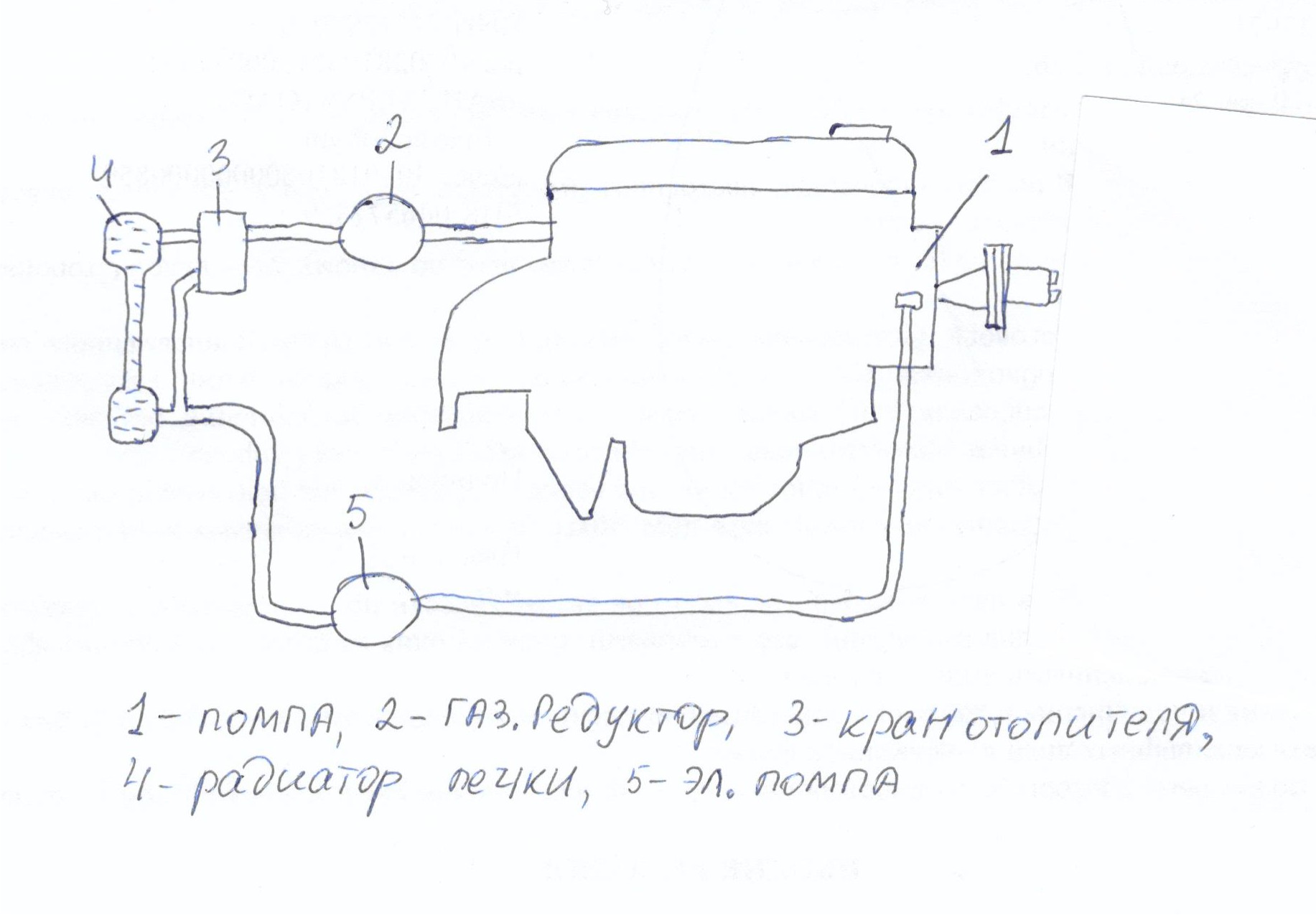

А я сконстралил себе такую штуку, коробок с радиатором печки и вертилятор от печки ВАЗ , электро помпу к ним и паралельно салонной печке подвязал и всё это дело под кузов, над баком! Вообще у меня постоянка 7-ми лопастей карлсон, остановился в неудачный момент заглушил , а датчик включает помпу и вертилятор (всё на прямую) само себя остужает , плюс кнопочка принудиловки в затяжной подъём вкл всю эту систему! Не испытывал ещё не жарко ! А то тем летом приходилось печку включать выручать так сказать мотор!

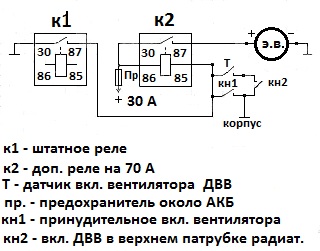

Лис 52
Вот тебе готовая схема, не городи лишнего... https://www.gazelleclub.ru/forum/index.php?...st&p=342358
Ниже с отключением ДВВ, кнопки кн1 и кн2 стоят в салоне .

solaris
не городи лишнего
А что нагорожено? Такая же схема. Только я поставил доп. 70А на кнопку. На всякий случай, если одно выйдет из строя. ;)
