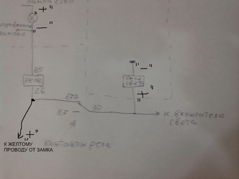

Владимир 23 500 Опубликовано 23 ноября, 2010 Сегодня подключил чтобы свет включался автоматически при заводке двигателя. Для всей процедуры потребовалось одно реле с пятью контактами и фишки мама и папа по одной. Работает следующим образом: вкл зажигание-не горит, крутит стартер- негорит, двиг завелся загорелся ближний свет, если поднят ручник тоже не горит. На все потратил 90 рублей и 20 мин Поделиться сообщением Ссылка на сообщение Поделиться на другие сайты

Алексей Ф. 9 812 Опубликовано 23 ноября, 2010 далее берем реле пятиконтактное(которое при подачи напруги будет размыкать цепь) 86контакт перемыкаем с 87а, находим провод после замка зажигания где при вкл зажигания появляется "+" (у меня он был желтый) и подсоединяем к нему 86+87а и хорошо изолируем. к 85 выводу реле подсоединяем папу. далее нахдим реле света оно расположено на рулевой колонке(при вкл зажигании и включении выключении света оно будет щелкать, снимаем колодку с реле если при вкл выкл не щелкает значит нашли правильно) Так вот с этого реле нам нужен либо 85 либо 86 контакт, Нужно проверить тестером или контролькой на каком из них появляется "+" при вкл света. у меня это был тонкий голубой провод его зачищаем и подсоединяем провод от нашего реле контакт №30 изолируем и собираем не забывая папу вставить в маму. ФУУУУХ писал дольше чем делал, надеюсь что понятно. Пользуйтесь на здоровье.Как соединяем 86+87а с жёлтым проводом?Голубой провод с реле фар соединить с 85 "нашего реле" или с 30 ? Или 30 на доп реле просто изолируем? Поделиться сообщением Ссылка на сообщение Поделиться на другие сайты

Владимир 23 500 Опубликовано 24 ноября, 2010 Как соединяем 86+87а с жёлтым проводом?Голубой провод с реле фар соединить с 85 "нашего реле" или с 30 ? Или 30 на доп реле просто изолируем?86 СОЕДИНЯЕМ с 87а и с желтым проводом, Голубой провод (управляющий реле света) соединяем с 30, к проводу от 85 подсоединяем папу(мама будет подпаянна к щитку, чтобы можно было щиток снимать. Можно с 85 сразу к щитку припаять но не удобно) Поделиться сообщением Ссылка на сообщение Поделиться на другие сайты
Владимир 23 500 Опубликовано 24 ноября, 2010 Я твою идею изобразил на схеме, может так понятнее будет.ВОТ так Поделиться сообщением Ссылка на сообщение Поделиться на другие сайты
Алексей Ф. 9 812 Опубликовано 24 ноября, 2010 86 СОЕДИНЯЕМ с 87а и с желтым проводом, Голубой провод (управляющий реле света) соединяем с 30, к проводу от 85 подсоединяем папу(мама будет подпаянна к щитку, чтобы можно было щиток снимать. Можно с 85 сразу к щитку припаять но не удобно)Вроде всё понял :lol: То есть от штатного реле света один провод соединяем с 30 контактом доп реле ,не отключая его от штатного реле?Без пайки не обойтись?Может провод от 85 к щитку на скрутке сделать ,просто подлиннее ,что бы не мешал приборку снимать? Схема мне нравиться тем ,что можно немножко приподнять ручник и ехать без фар(подзарядить аккум ) или на стоянке. Поделиться сообщением Ссылка на сообщение Поделиться на другие сайты
Владимир 23 500 Опубликовано 24 ноября, 2010 Вроде всё понял :lol: То есть от штатного реле света один провод соединяем с 30 контактом доп реле ,не отключая его от штатного реле?Без пайки не обойтись?Может провод от 85 к щитку на скрутке сделать ,просто подлиннее ,что бы не мешал приборку снимать? Схема мне нравиться тем ,что можно немножко приподнять ручник и ехать без фар(подзарядить аккум ) или на стоянке.Да все правильно. прикручивать его не куда, я припаивал к дорожке на плате. Поделиться сообщением Ссылка на сообщение Поделиться на другие сайты
