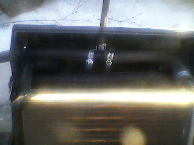

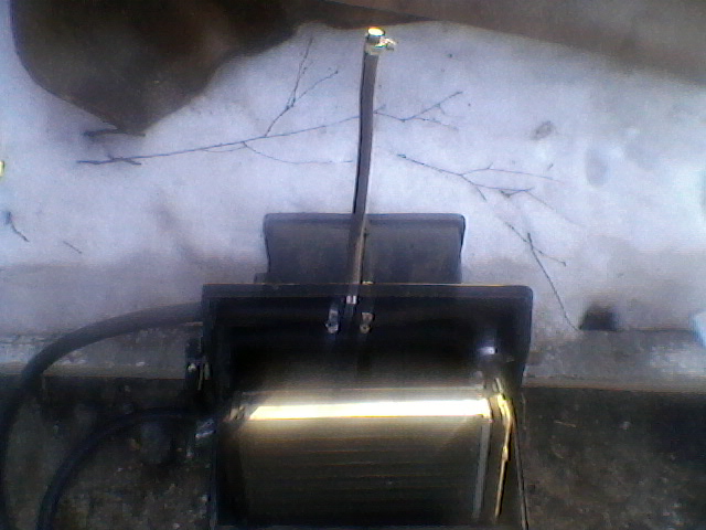

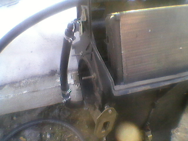

вот. в высшей точке разрыв из тройника с шлонжиком и нипель от велосипедной камеры. при желании вытаскивается магнитола и развоздушивается. радиаторы подключил последовательно с возможностью извлечения вентилятора. но кромку бардачка пришлось подпилить потому как шланги сдавливало.вот только доп. помпу я подключил на подачу перед краном. результат - теплее. дует горячий воздух. но хочется еще теплее. думаю поставить еще один радиатор под пассажирское сиденье. а вообще ставят жигулевскую печку в сборе.
Владисон
Вот это правильная мысль! очень хорошая доработка!
Михалыч S360VYM
Ещё лучше этот шланг подлиннее поставить. Соединить с расширительным бачком. Сама будет прокачиватся. Внутрь шланга , какой нибуть жиклёр(чтоб сечение уменьшить). Так на ВАЗ-2110 сделано. ( Хотя , когда всё исправно, само всё на оборотах прокачивается.)
