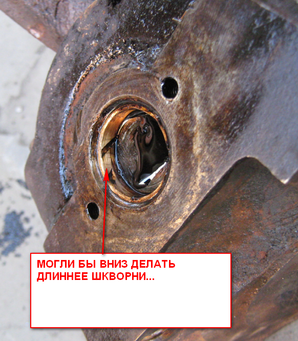

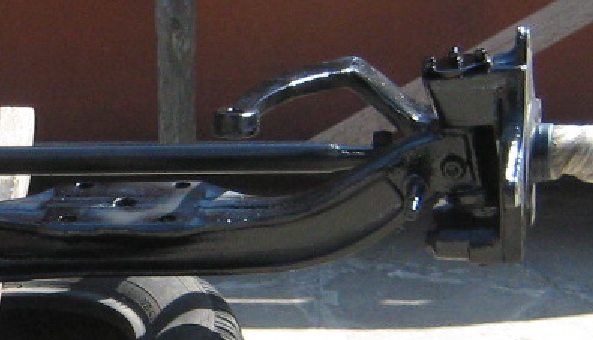

стопыч 8 Опубликовано 26 апреля, 2018 (изменено) Собрал балку. Втулку нижнюю надо бы глубже садить. На будущее учту. Изменено 26 апреля, 2018 пользователем стопыч Поделиться сообщением Ссылка на сообщение Поделиться на другие сайты
стопыч 8 Опубликовано 26 апреля, 2018 . Поделиться сообщением Ссылка на сообщение Поделиться на другие сайты
Vovka31 514 Опубликовано 27 апреля, 2018 Собрал балку. Втулку нижнюю надо бы глубже садить. На будущее учту.А сколько она не дошла до края с той стороны? У меня после протяжки иногда даже на 1 мм выходит наружу, напильником стачиваю. Я про нижнюю пишу. и сажаю также а может и мельче еще. Чтоб шариком можно было расклепать края, где фаска снята. Чтобы втулку не сорвало с места при протяжке шариком. Поделиться сообщением Ссылка на сообщение Поделиться на другие сайты
стопыч 8 Опубликовано 28 апреля, 2018 (изменено) С той стороны, ну миддиметра три максимум недошла, ну четыре... Дорнил от наружи, во внутрь. Сколько-то удлиннилась втулка после протяжки первым и вторым шаром. Но можно было чуть глыбше таки садить втулку. А лутше бы шкворень был бы длиннее... Длиннее всегда лутше!.. :lol: Внутренняя поверхность цапфы, там где втулка, вся в рисках, как от сверла. Эти риски, видимо, так держат втулку, при протяжке, что хрен она сдвинется!!! Удлиняется, но не движется. Изменено 28 апреля, 2018 пользователем стопыч Поделиться сообщением Ссылка на сообщение Поделиться на другие сайты
