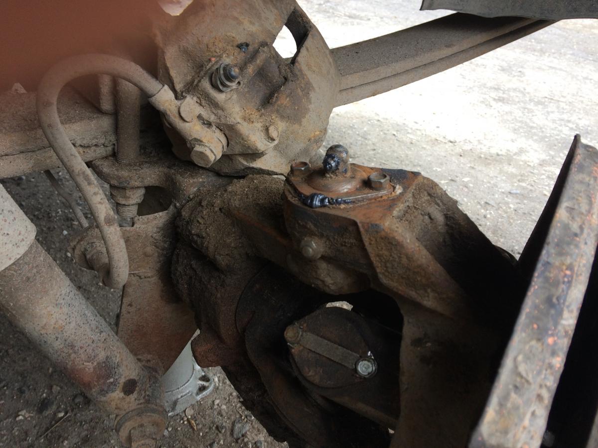

Насчет масленки,в районе шкворней это правильное решение.На полном приводе есть спускные клапана,у вас их нет,так вот у меня так же шкворня не пробивались,все лезло из под крышек,поменял местами спускные клапана на масленки,и в обратку все пробивается на ура,у меня теперь так, где был клапан там масленка,а в крышке шкворня закручены спускные клапана.Вот фото нашего кулака,там видно отверстие под клапан в районе шкворня.Удачи тебе.

На этом фото система еще по старому по заводскому.Но понятно,что где.

То есть , если я оставлю втулки и сделаю отверстие под маслёнку в середине кулака , это будет плюсом при шприцевании? А, с другой стороны, менять все равно собрался. Кулаки будут сервисмэнов, в которые подшипники вставят, если даже быстро сожрёт шкворня, то они мне меняют на мои и я просто попадаю ещё на комплект шкворней. Наверное, пока на себе не попробуешь, так и будешь мыслями терзаться. Пусть делают, заодно и отпишу , на сколько хватит. Спасибо за фото, покажу, завтра в сервисе, может и откажутся они от своего предложения.
Toyota007
Конечно,смазке то некуда будет деваться.Она в шкворень и прет.А крышки она поднимает на ура.
Есть нюанс: после шаров и до развёртки канал сверлить и, если он не попал в винтовую канавку втулки (а скорей всего не попадёт), нужно дриммером (гравёром) их соединить

Я думаю, не стоит кулак сверлить.Отверстия совмещать хлопотно.Может втулку провернуть,значит опять пересверливать.

На полном приводе то так сделано,да и отверстие в втулке большое под масленку не стоит сверлить.И совмещать ни чего не нужно.Сначала забили,потом просверлили.Это отверстие на проворот точно не сыграет.
А потом совмещать,при замене? Я эту конструкцию помню и по 130 и по Камазу.И ещё один момент.Когда шприцуешь то смазка должна и из-под крышки вылезти, и из-под кулака. А если куда-то не пошла? А когда сверху донизу пробивает,всеж-таки гарантия, что у тебя вся длина втулки промазана.

Я не понимаю,зачем совмещать?Новая идет без отверстия,забил,просверлил,развернул.Да и отверстие нужно делать в нижнем крае,тогда точно весь шкворень пробъется.На полном приводе так и сделано,у нас с низу из под шкворня ни когда не идет.для этого и клапан у нас стоит.Для сброса лишнего.
