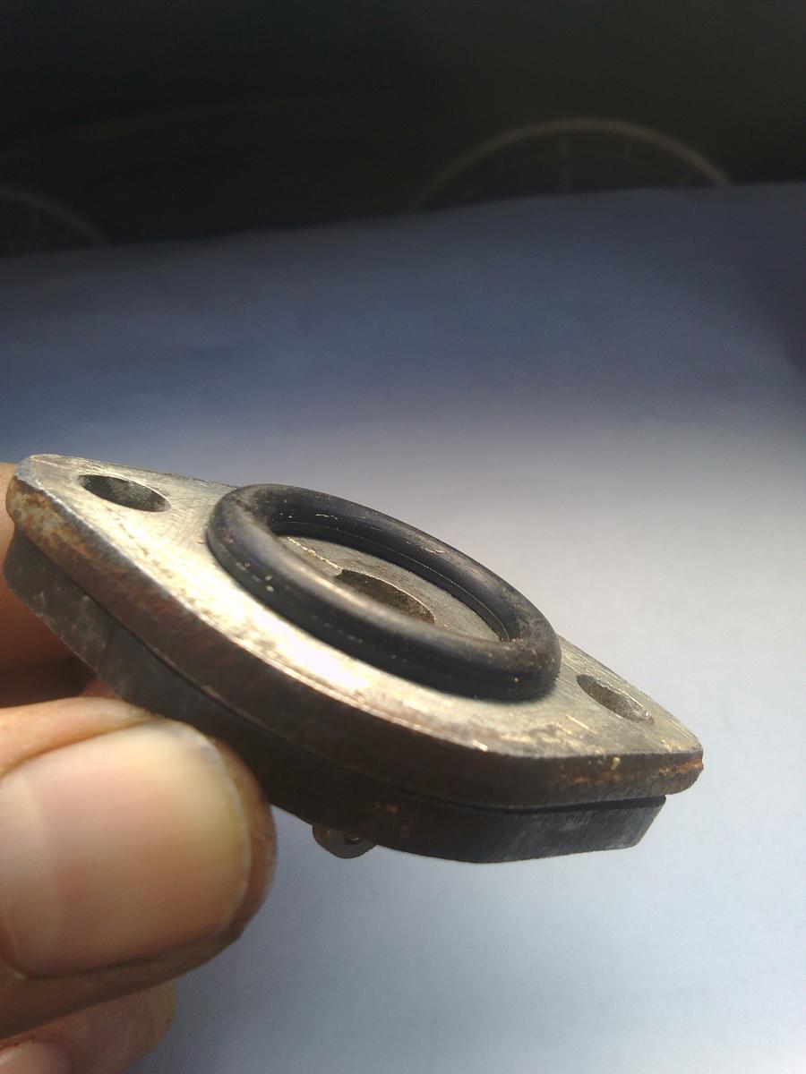

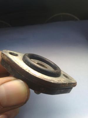

вилли 937 Опубликовано 4 июня, 2019 Вот для наглядности как выглядит правельнаф крышка шкворня.Давление создается такое,что приходится фум лентой все резьбовые соединения обматывать.Смазка идет даже безканавок,просто вдоль тела шкворня :) Болтами сильно не надо притягивать,а то у некоторых болты обламывает.Надо тянуть маленькой трещеткой пальчиками,ну и чуть довернуть когда туго становится,рукой.У меня есть крышка другая двойная с выточкой побольше,под кольцо мм 6.Так она даже не до конца к плоскости притянута.И отлично прошприцевала новый шкворень. 1 Поделиться сообщением Ссылка на сообщение Поделиться на другие сайты
i_ninja 252 Опубликовано 4 июня, 2019 вилли, у меня одинарные крышки на шкворнях и если шприцевать раз в две недели и не лениться, то смазка всегда будет проходить легко. 1 Поделиться сообщением Ссылка на сообщение Поделиться на другие сайты
Alex030569 6 762 Опубликовано 6 июня, 2019 Поменяли балку,поставили ремонтную.Скорее всего перекованная.Наконец то нашел кто проходит втулки шкворней брошами.Сейчас заехал на схождение.Посмотрим,что получится. Поделиться сообщением Ссылка на сообщение Поделиться на другие сайты
Татарин 7 546 Опубликовано 6 июня, 2019 у меня одинарные крышки на шкворнях и если шприцевать раз в две недели и не лениться, то смазка всегда будет проходить легко.Да.А ещё, если всё-таки немного подзакаковела смазка,можно попробовать прокачивать ударчиками.Резко на рычаг давить.Помогает.Это я попробовал когда к ударному шприцу приглядывался. Поделиться сообщением Ссылка на сообщение Поделиться на другие сайты
i_ninja 252 Опубликовано 6 июня, 2019 Татарин, а можно немного кулак нагреть... Поделиться сообщением Ссылка на сообщение Поделиться на другие сайты
