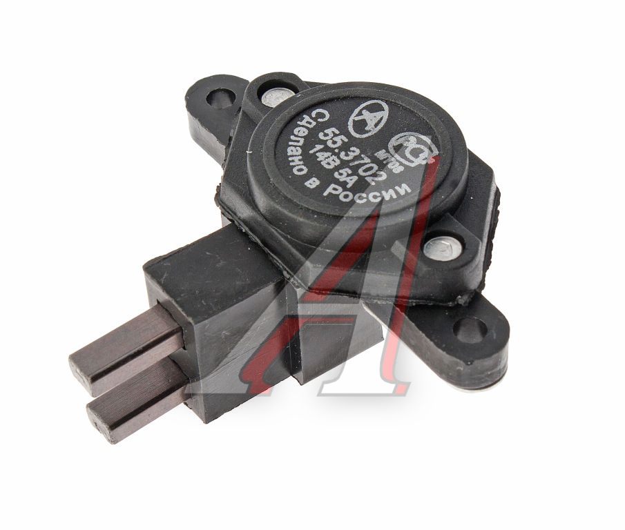

Уже и боюсь что то тебе отвечать. не первый раз этот вопрос поднимается. Я не верил себе и продаванам, проконсультировался с 2мя автоэлектриками. В том числе и про то что выше писалось- про 14,5в, не только 6А. Они сказали, что я отстал от жизни, давно идут РН для работы в генах с током возбуждения не только 6А, но и до 8А... И специально для "кальций" АКБ идут 14,2- 14,4в, а для "кальций/кальций" и 14,5- 14,7в. Встречали даже 14,8в. Про 15В слышали, но пока не видели... На спине РН именно ток и пишется , если 5А, значит 5, если 6А, значит 6, видели и 8... Пишется не всегда, а напряжение практически всегда. Генераторы с токами отдачи свыше 90А имеют усиленные обмотки не только статора, но и многие обмотки возбуждения ротора, что и позволило увеличить отдачу до 110А, 115, 125 и 140А. При этом, пониженное сопротивление обмотки возбуждения требует большего максимального выходного тока от РН (до 6-8А). Токи возбуждения на самих новых генераторах есть и 5а (где усилена только обмотка статора), есть 6А, есть и до 8А (где усилены и обмотки возбуждения ротора). На иномарках давно идут РН 14,5В 6-8А. Наши приспосабливают (как правило для КЗАТЭ ино РН, но есть и свои до 6А, 8А. Все они имеют большие габариты.

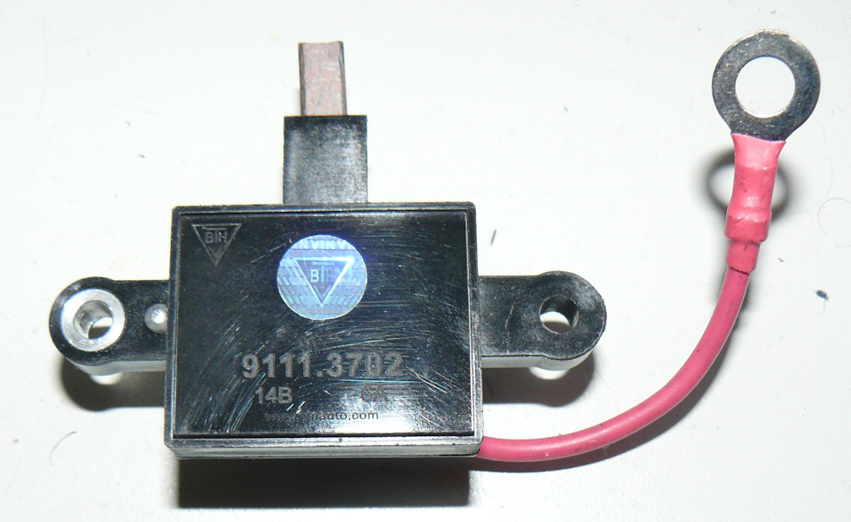

На фото замена ТРТ на 6А
На другом фото 14В 5А, если 5, так он 5...

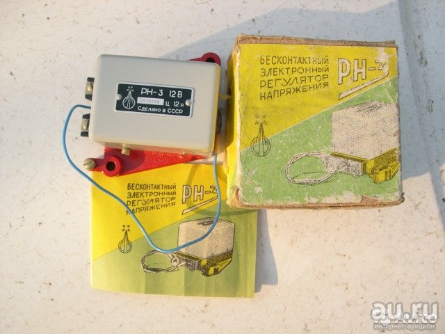

А вот на фото моя мечта молодости- РН-3 совковый, но супер удачный, можно было выставлять любое напряжение, термокомпенсация потрясающая. Но у него Iв максимум 3,5А был по моему- круто, ибо тогда стандарт был 2,5-3А. (А сейчас 6-8А удивляемся.- без увеличения тока возбуждение наращивание выходного тока нагрузки генераторов уже исчерпано. одной обмоткой статора и железом не обойдешься)
