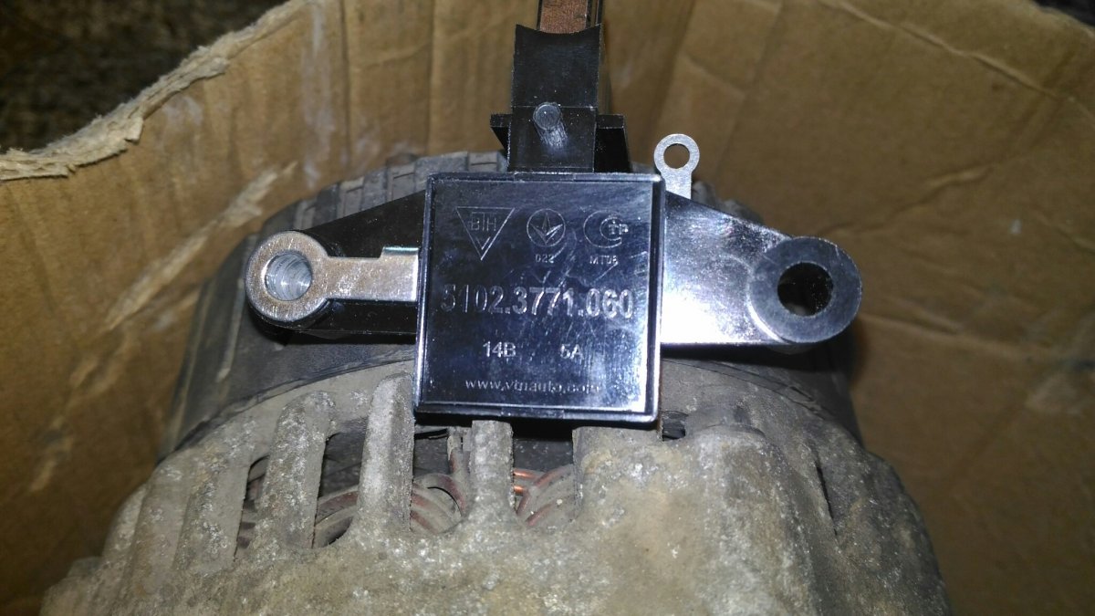

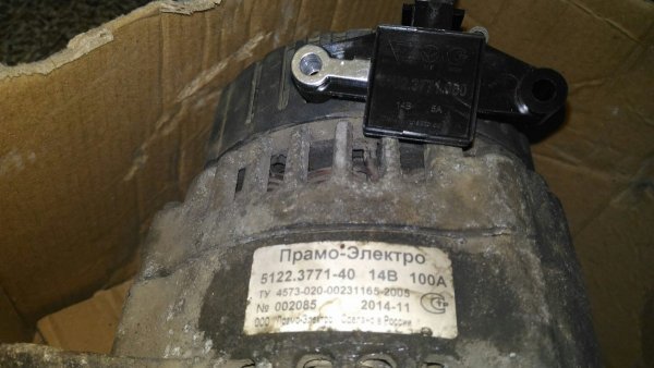

Есть у меня запасной генератор , пробег на нем примерно 230 тыс км , год назад стала моргать лампочка - заменил генератор заводским , у которого щетки стерлись на 115 тыс км )) Поставил с новым регулятором  и езжу .
Купил к запасному регулятор новый и лежит все дома год почти. Вот думаю , отвезти мастеру , что бы все проверил и попросить впаять диод или импортную таблетку?
На реле написано про 14 вольт и 5амп.

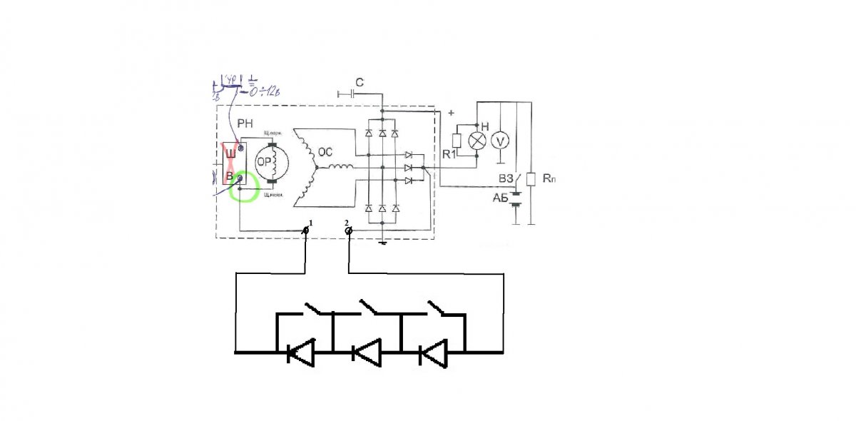

вот, нацарапал быстренько простейшую схему, так делали еще в детстве, правда не для РН, а для вращения ёлки- быстрее, тише... режем в точках 1 и 2 провод, что идет от соединения 3х измерительных диодов и возбуждения чз лампочки/резистор от замка до запуска ДВС (R1 и Н) до РН, к клемме В и нижней щетке. И подсоединяем в разрыв магазин диодов/выключателей (что соединены каждый шунтом к выключателю.). Нажал все клавиши- гена работает как без диодов, отпустил все клавиши- напруга задирается максимально, примерно на 1,8-2,7Вв, отпустил 1клавишу- в среднем плюсом 0,6-0,9В, отпустил две любые- плюсом 1,2- 1,8 в. Вроде плолярность верно. И чем плохо? Имея вольтметр перед глазами, можешь плавно из салона менять напругу хоть каждые полчаса-час (а именно в течение этого времени и плывет напруга вниз после пуска. Ну или попал в тяжелый режим, пышет жаром- еще добавил.
Изменено пользователем ZAN57
Каждый диод добавляет 0.8 вольт и убавляет столько же из максимального напряжения на щётках,то есть максимальную мощность генератора уменьшает на 10%
Да, согласен, за счет увеличившегося общего сопротивления измерительной цепи, которая дает и + на щетки, минуя РН, уменьшается напряжение на плюсе, на входе на РН и на нижнюю щетку, уменьшится запас на увеличение максимальной мощности. Но в пределах оной РН компенсирует снижение этого напряжения увеличением минуса на щетки. И в пределах имеющейся теперь максимальной мощности напряжение задает выше (нужное тебе на выходе). Просто снижается выше лежащий на ТСХ запас мощности, это так... . Но какая нам разница, если хватает? Ну пусть это не 1,5, а 1,3 квт... Мы то в зоне 0,8-1квт в основном находимся. А на моем 2х квтном тем более.
Ведь РН задирает напряжение не понимая сколько на АКБ, ему то напряжение выдают 3 измерительных диода, почему и легко обмануть РН, занизив с них напругу диодом (когда один из измерительных сгорает, получается тот же эффект- напряжение на АКБ задирается до 16-18В, а с измерительных диодов на РН в это время поступает 12,5- 13В. У меня так и было в 16м году. При этом мощности хватает,  при всей той же штатной нагрузке- включал всё что можно плюсом инвертор с чайником , и только тогда упало до 14- 13,6В, значит выполз за новую максимальную мощность, пошло падение. Не важно, этот режим редкость, зато недозаряд в обычном режиме страшней...
При просадке напряжения с измерительных диодов (что и получается при сгорании измерительного диода или включения последовательно диода, резистора), напряжение на щетках пропорционально  ПОВЫШАЕТСЯ с РН на щетки, на обмотку возбуждения ротора. А как же иначе поднимется напряжение на выводах силовых обмоток статора? Кстати на щетках зарезается с РН не + а минус, Зачем тогда все бедолаги ставят диоды? И работает, АКБ заряжается, свет приличный. А что еще бедному Газелисту нужно для счастья.
Ну а 0,8В- это по разному. Фактически мерял на холодном и горячем, на разных диодах- пляшет это 0,8В.

Заехал к мастеру - дедок лет 65 , не меньше . Попросил его прикрутить на место регулятор и проверить на стенде работу генератора -300 руб. Предложил он мне полную ревизию генератора со смазкой подшипников за 1500 руб , я вежливо отказался)) Про диод и замену таблетки слышит впервые , смотрел на меня как на больного)) Но без работы не сидит дед и ездит на приличном Ниссане !
Реле регулятор не снять на этом ПРАМО, не снимая его с авто - сам пробовал год назад и в итоге снял генератор-очень мудрено крепится крышка...
Дед не верит, что на исправном генераторе напряжение падает до 13 вольт под нагрузкой , велел массы почистить. я ему прочитал лекцию про нагруженный тепловой режим генератора под капотом Газели с УМЗ 4216 и сказал, что массы новые и доп массы есть +новый блок силовых предохранителей.
