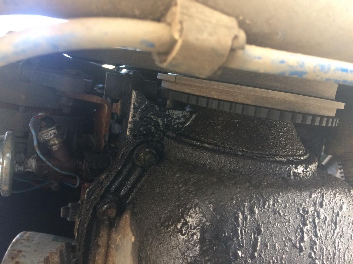

У меня на умз.снизу на гене два болта,и оба закручены на две тонкие гайки,вот эти гайки проблемно разжать.ключ губами хватает их обе,а их нужно разжать,что бы открутить.Что бы это сделать,пришлось ключ стачивать до тонкого размера.Да и подлезть к этим гайкам и работать с ними,ещё та песня.Это заводская конструкция.Кто переделал,конечно тому проще.
Вот тут это хорошо видно.
ZAN57
Я и не пойму, про какой длинный болт он пишет... У меня 2 коротких с завода. Гайки обычные, не худые, может до меня заменили...
