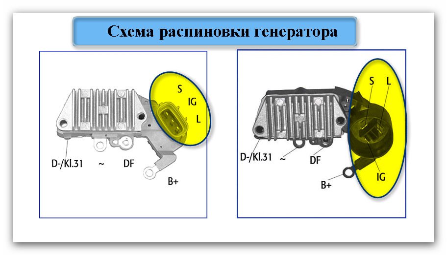

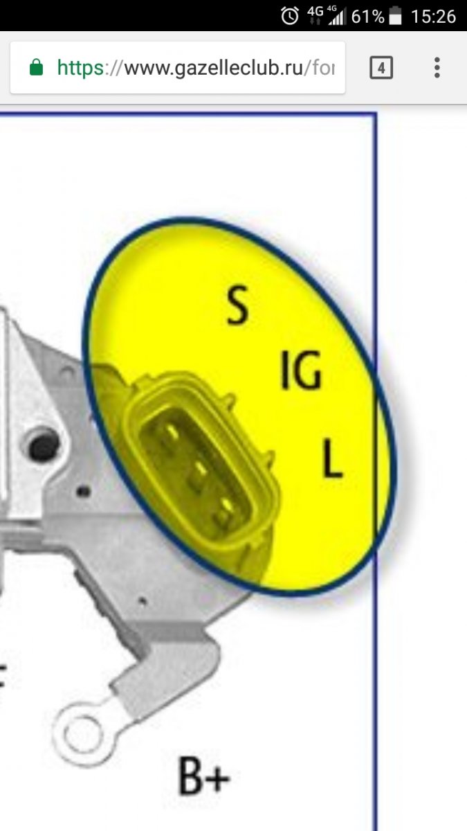

На среднию (3)обязательно нужно давать +. Это и есть возбуждение.
Электрик сказал  нужно и на (2) обяз + дать-но у меня тогда 16в в полную нагрузку даёт)- По схеме это блок упр.ДВС
(4)- свой ебучий провод панели лампы кинуть?
Блч я понял почему лампа на панели не горела :laugh:
Короче 3- с акб
2- с катушек
4 - на лампу панели
Изменено пользователем mazay1990
rusgg
2 S не понятно что делает,может поднимает напряжение.это из эбу идёт,а по схеме прямо с аккумулятора провод,не толстый ,а именно отдельно с аккумулятора.
3 IG на зажигание.
4 L на лампу
Изменено пользователем rusgg

Вот тебе сказали как надо. ,S непосредственно к АКБ через пред 7.5а. именно по этому проводу меряется напряжение. Чем оно на нем будет меньше, тем зарядка будет больше.
Восстановить свой провод с щитка и подать его на L. И на IG протянуть провод от замка зажигания или главного реле, катушек, форсунок

Короче подключил на ig- жёлтый плюс с 6 контактной фишки от замка.
На L на лампу
Заряд есть но под нагрузкой  полной проваливается до 12. И лампа на панели горит постоянно как нет заряда. Видимо она не дружит с геной.
Я перекинул с лампы панели на контакт S и вот она сила
Похеру ему на нагрузку
rusgg
Ну если контрольная лампа не нужна как индикатор зарядки или вообще ремня ,то пойдёт,не тянуть же в самом деле новый провод на контакт S

Лампа работает с компакта L,пробовал?
Контакт S напрямую отдельным проводом на клемму плюсовую аккумулятора.
